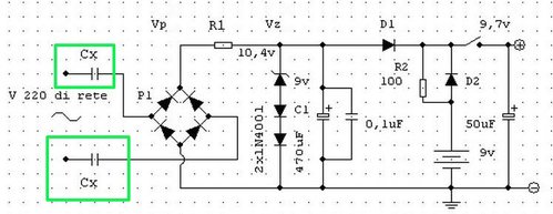

Effettivamente con Nuova Elettronica mi sono sbagliato, nei progetti usano tutti dei traformatori. Ma ci sono comunque molti altri circuito che non fanno uso di trasformatori (non parlo di alimentatori ma di qualsiasi circuito). Ecco un esempio:
https://isoondaomradio.weebly.com/alimentatore-senza-trasformatore-con-pila-tampone.html
Per inciso, che tu lo capisca o no, non è sufficiente abbassare la tensione di rete a 5 V per eliminare il rischio di folgorazione
Veramente sono post e post che dico di aver compreso. :ok:
Se tu insisti con l'idea che invece si possa fare anche senza trasformatore allora io insisto nel sostenere che tu non sappia cosa sia una tensione: se lo sapessi allora sapresti anche che se tra i poli di un alimentatore privo di trasformatore vi sono 5 V, non è escluso che tra ciascuno dei poli e TERRA non vi siano allo stesso tempo 230V e sapresti anche che toccando con la mano uno dei poli e con l'altra il pavimento o la struttura metallica del tavolo o che so io, l'effetto che si produrrebbe sarebbe lo stesso che si produce ogni volta che si tocca con la mano il polo di fase della tensione di rete 230V...ci hai mai provato?

A scanso equivoci copincollo:
N.B. Il circuito, pur avendo due condensatori, uno per polarità, pur avendo un raddrizzatore a ponte,
ma essendo privo di trasformatore, non si può considerare propriamente isolato dalla rete luce,
quindi all’occhio! ... estrema prudenza!!
73 de IZ1TQI Aldo
pubblicazione del 09/03/2010
(in parole povere, se i due condensatori hanno un valore appena ragionevole, agli effetti della sicurezza è come se non ci fossero)

skizzo66 ha scritto:Effettivamente con Nuova Elettronica mi sono sbagliato, nei progetti usano tutti dei traformatori.
Non avevo dubbi.... :ok:
Tieni conto che la tensione di ingresso viene ridotta a causa della reattanza dei due condensatori Cx,(valore incognito da calcolare)
Visto che ti interessa l'argomento ti racconto una curiosità'
questo circuito viene utilizzato in diverse applicazioni:
Una tra le tante le ho trovate nei ventilatori a torre della beghelli,dove la scheda elettronica della logica viene alimentata con questa configurazione.
Credo che alla base della scelta ci siano due fattori importanti:
-Basso costo di progettazione
-la scheda guasta non e' riparabile e viene sostituita(scelta preferita dalle aziende)
ce ne sono tante altre ma,l'aspetto importante in questo caso la scelta non ricade sul fattore sicurezza,ma soltanto sul piano economico....sostituire le schede conviene a loro...
