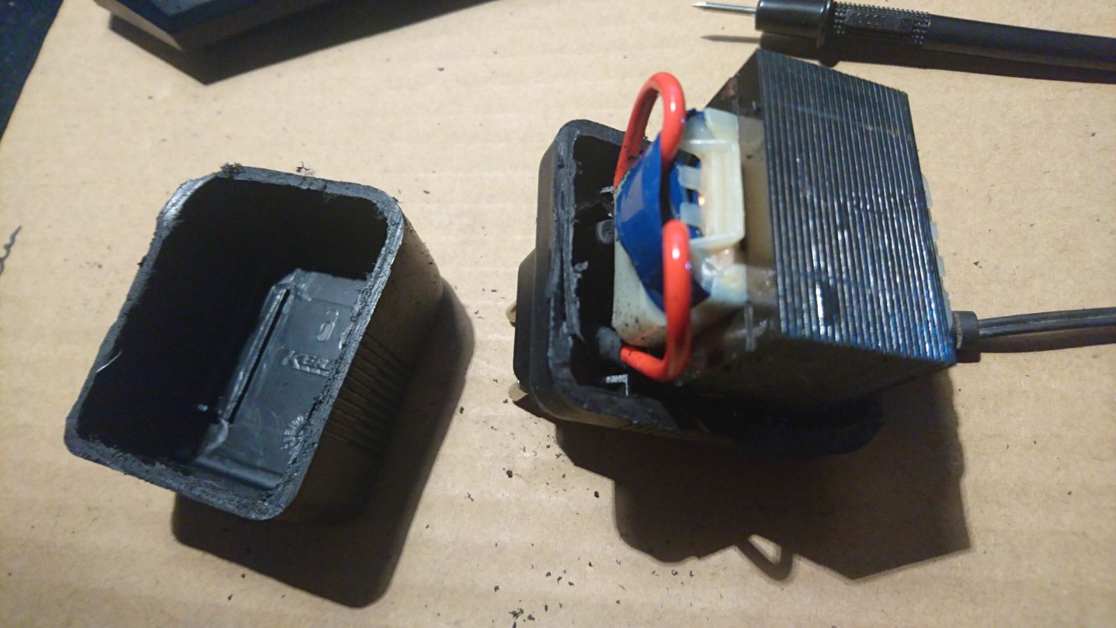

Messaggioda Foto Utenteunecc » 9 gen 2018, 15:21

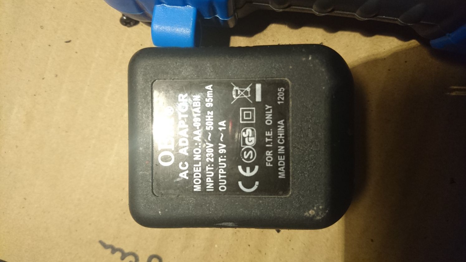

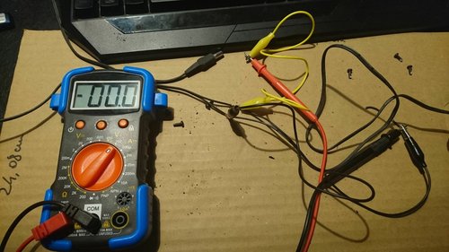

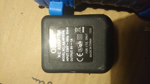

Ciao ragazzi, ieri dopo essere tornata a casa ho provato ad accendere la mia scheda audio esterna e non si accendeva.
Ho provato a prendere il tester per vedere se arrivava allo spinotto tensione e ....niente :mrgreen:

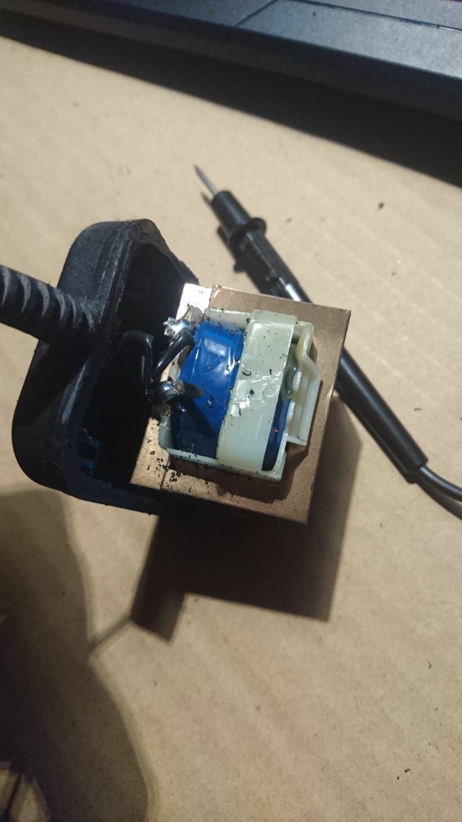

Allora ho deciso di smontarlo.nella foto ho messo il tester all'uscita dei due poli e non ricevo tensione.
Secondo voi sbaglio qualcosa oppure è rotto e non posso farci niente?
E' un alimentatore 9v ondina 1A quindi metto il tester su 200 Vondina e qualcosa avrei dovuto rilevarla giusto? invece a me da 0.
se ho capito i vostri insegnamenti ha l'uscita 9 volt AC. Non sarà facile trovarlo eventualmetualmennte...1A con queste caratteristiche che dite? (sperando che non si sia bruciata, per qualche motivo, oltre al trasformatore anche la scheda.

Messaggioda Foto Utentemrc » 9 gen 2018, 15:45
Ciao Foto Utenteunecc.

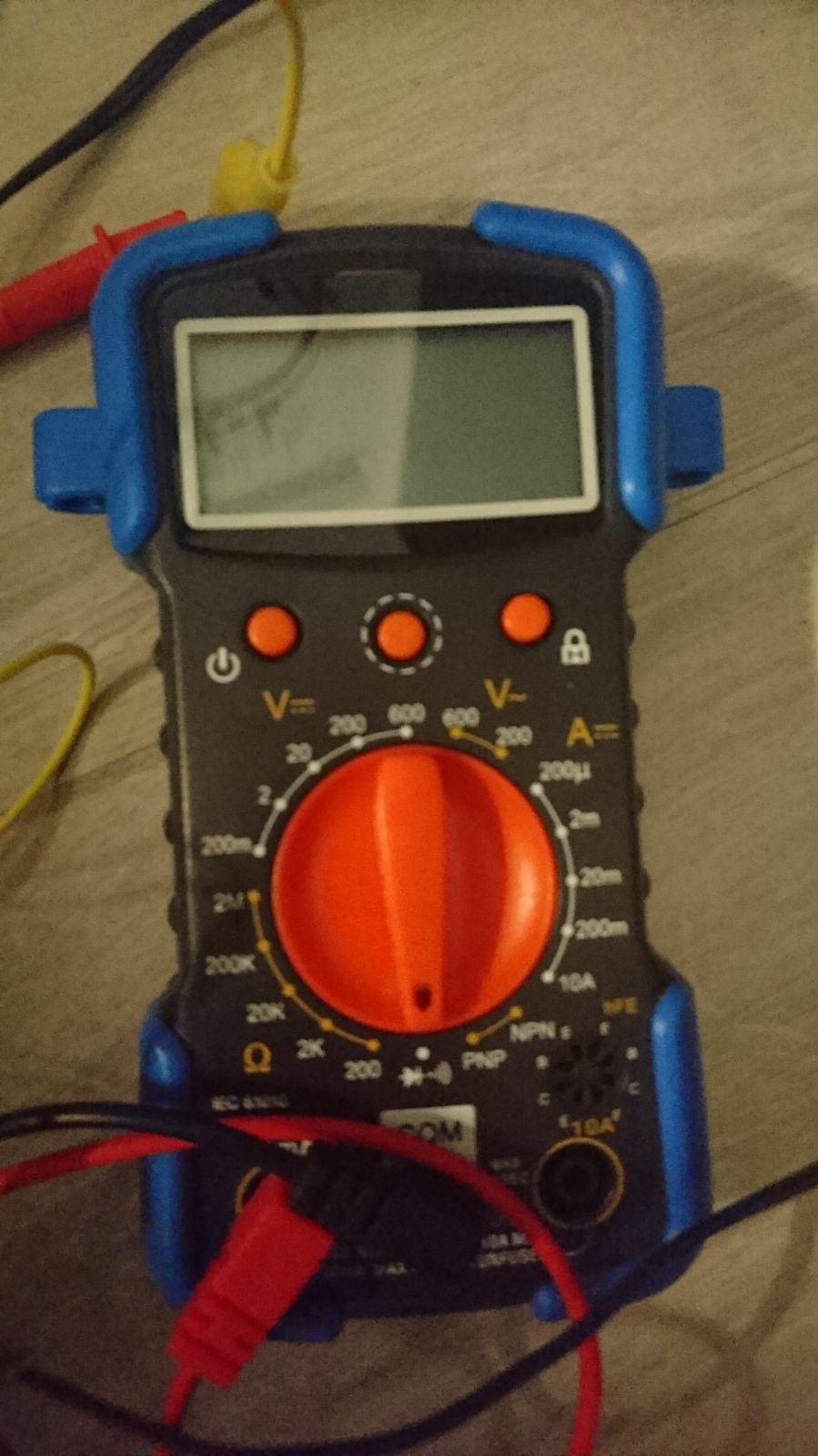

unecc ha scritto:...quindi metto il tester su 200 Vondina ....
Sei sicura di aver impostato in modo corretto il tester?
Con "200 Vondina" intendi 200 V AC? Cioè in tensione alternata?

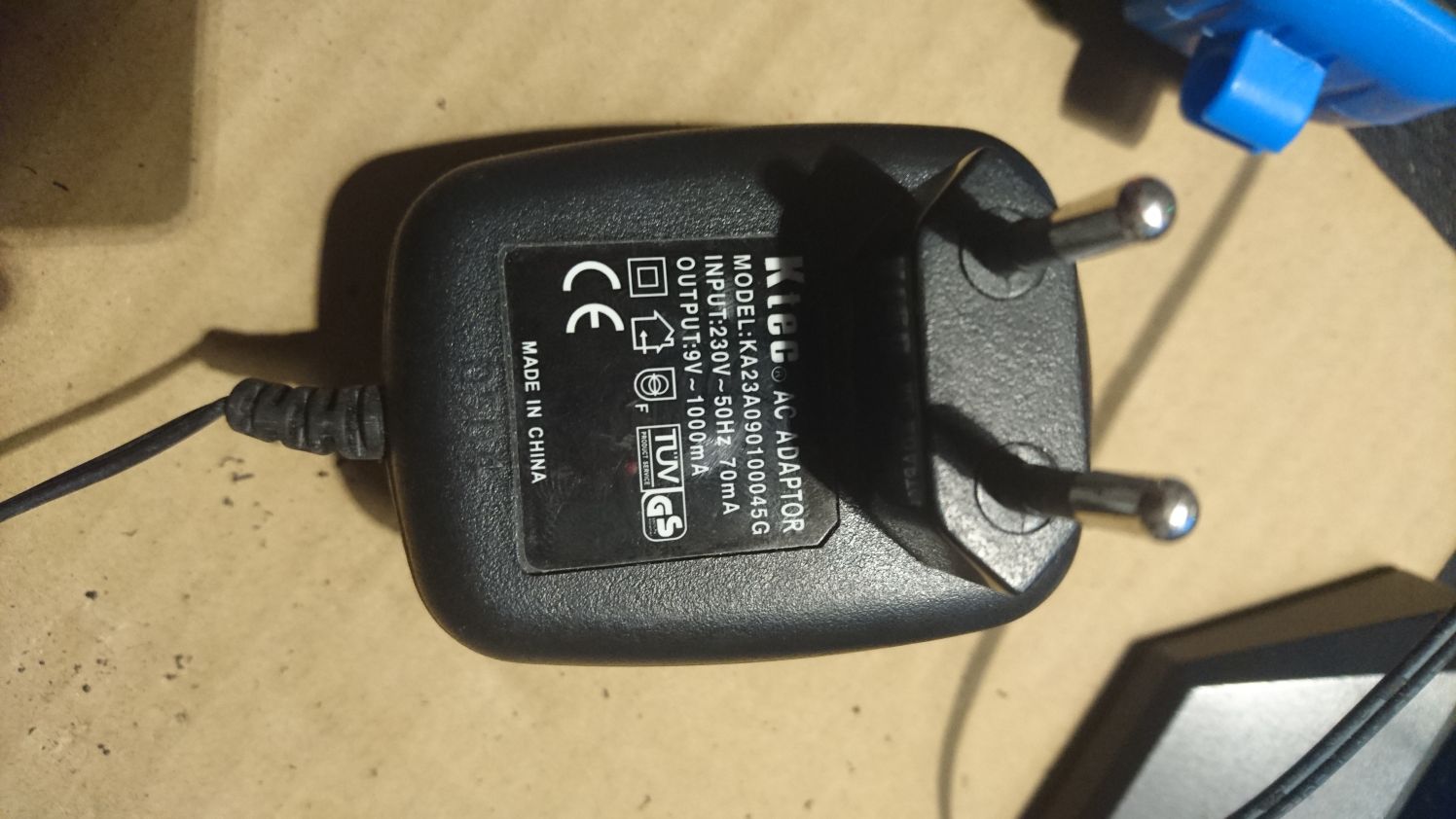

Aggiornamento: ho trovato per casa un altro alimentatore di uguale uscita e corrente. Ma non ha fatto accendere la scheda audio :cry: spero non si sia bruciata.
Mi aiutate a capire se almeno gli alimentatori funzionano? Almeno escludo qualcosa....

Messaggioda Foto Utentemrc » 9 gen 2018, 15:54
Visto che dalle foto sembra che il tutto sia costituito da un trasformatore, le cause del malfunzionamento potrebbero essere due:
1) trasformatore guasto, a mio parere la meno probabile,
2) un filo che presenta una interruzione, a mio parere la più probabile.
Riesci ad usare in maniera corretta il tester in prova continuità?

Messaggioda Foto Utenteunecc » 9 gen 2018, 15:57
il tester che ho è questo.

Messaggioda Foto Utentefrancesco2011 » 9 gen 2018, 16:01
secondo me la scheda si e' guastata ed ha bruciato anche il trafo oppure viceversa comunque con il tester messo su ""ondina" o "mare mosso" o "dossi" provi il trasformatore che funziona e poi provi quello vecchio , intanto cosi' ti assicuri che sia bruciato .
in tal caso se il secondo trasformatore e' buono ...hai cotto la scheda .
ciao

Messaggioda Foto UtenteIlGuru » 9 gen 2018, 16:03
Sul primario del trasformatore c'è tensione?

Messaggioda Foto UtenteMariX » 9 gen 2018, 16:05
Per diletto ho aperto diversi alimentatori ac/ac o anche ac/dc non funzionanti simili a quello della foto che hai postato.
Ho sempre riscontrato due tipologie di guasto: il fusibile in serie all'avvolgimento primario interrotto (non si vede ma è sotto al nastro adesivo lato rete) oppure lo stesso avvolgimento interrotto.
Per accertarti che sia così potresti misurare la resistenza dell'avvolgimento primario; se non è guasto dovresti misurare un valore di alcuni kiloOhm.
Good Luck O_/

Messaggioda Foto Utenteunecc » 9 gen 2018, 16:33
Allora raga scusate perché voi giustamente siete tecnici ed io un po' troppo inesperta.
Per essere più chiara OEM è l'originale.
Ed è ormai mal ridotto. ho TROVATO UN ALTRO DELLA ktec tra le cose del mio papà ma dubito avrebbe tenuto qualcosa di non funzionante. Quindi direi che funziona.
Ho provato a collegare, come vedete, i due fili al tester e 200v alternato e dice 0.
Sto sbagliando qualcosa. E' impossibile che non riesca a rilevare nulla su due alimentatori.... ?%

Messaggioda Foto Utenteabusivo » 9 gen 2018, 16:43
unecc ha scritto:...metto il tester su 200 Vondina...
Semplicemente geniale!
Anch'io da oggi in poi quando dovrò misurare tensioni alternate userà la Vondina.
Scherzi a parte, ma siamo sicuri che il tester funzioni?
Messo su 600 Vondina riesci a leggere la tensione di rete?
