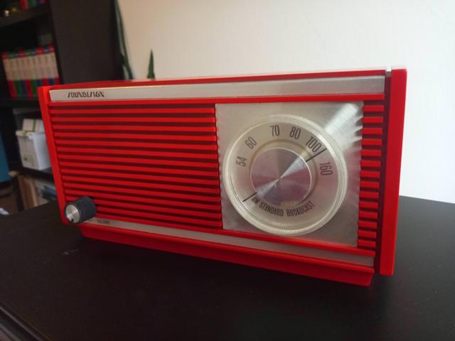

Ciao a tutti! Vi chiedo aiuto per questo piccolo progetto che vorrei completare. Ho acquistato questa bellissima radio AM primi anni '70, funzionante:

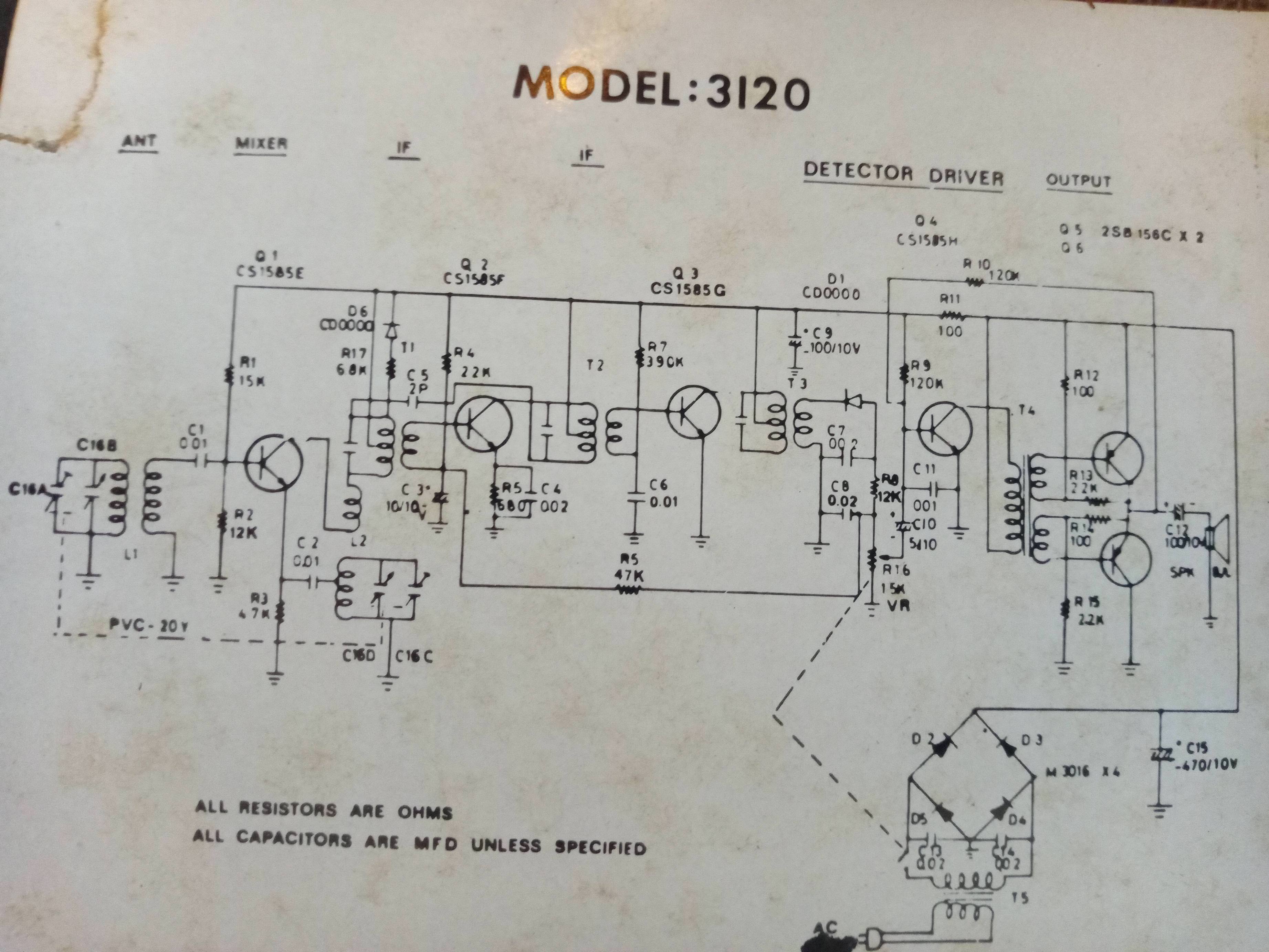

Vorrei aggiungere un ingresso jack 3.5 che funga da ingresso ausiliare, per collegare una fonte audio "contemporanea", e uno switch per passare dalla funzionalità normale (radio AM) a questa nuova. Ho presente la teoria (bisogna saldare switch e nuovo cavo di ingresso innestandolo tra il sintonizzatore AM e l'amplificatore che poi va al diffusore), ma mi manca decisamente la pratica perché non sono molto bravo con l'elettronica :oops:
Fortunatamente, all'interno ho trovato lo schema del circuito attuale, eccolo qui:

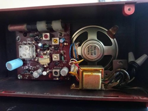

E qui per riferimento una foto dell'interno reale dell'apparecchio:

:-) Dubito fortemente che si possa fare (o quantomeno fare agevolmente) ciò che desideri in quanto mi pare proprio che il pilota dello stadio finale sia paraticamente tuttuno col circuito di miscelazione della supereterodina...

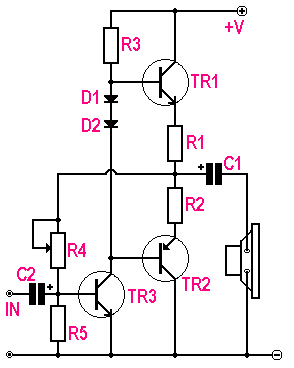

Guardando questo circuito di un amplificatore semplice che ho trovato in rete,
mi sembra quasi identico alla parte destra dello schema della radio:
Circuito amplificatore di esempio
Mi farebbe pensare che il segnale non amplificato arrivi nella radio al condensatore C10 (che dovrebbe corrispondere a C2 nello schema di esempio, e da lì venga amplificato dal resto dei componenti, la cui potenza viene regolata dal potenziometro/resistenza/interruttore di accensione R16 (nella radio).
E' così, secondo voi?

:-) E' vero scusa ma sono un po' molto rinco e chissà cosa ho visto quando ho guardato lo schema la prima volta :oops: ti confermo quanto dici, puoi interrompere subito a monte di C10 e metterci una presa jack con switch che devii l'ingresso al finale dalla radio a ciò che connetti infilando il jack p. es. (ovviamente il tutto è monoaurale e non stereofonico ma questo già lo sai). O_/

Penso che metterò un piccolo switch manuale esterno, perché il jack lo installerò internamente e sarà di fatto fisso (anzi, forse saldo direttamente il cavo alla scheda elettronica). Ti faccio una domanda da vero ignorante: collego il "+" (ovvero il cavo interno del mio audio AUX IN) al polo positivo di C10 e la calza esterna alla massa della radio, ovvero - mi sembra di capire - al cavo che arriva dal potenziometro del volume (R16)? Oppure facendo così brucerò la mia fonte audio? :lol:

Si può inserire uno switch tra R16 e C10 portando il segnale proveniente da R16 da un lato ed il segnale aux in da iniettare dall'altro lato attraverso un condensatore di bypass ma tale segnale andrebbe prima attenuato.

Se interrompi il lato caldo del potenziometro e ci metti il jack ( aux in ), hai la regolazione del volume.
---potenziometro---
lato freddo : è a massa
cursore : va su C10
lato caldo : ingresso segnale
Alex

Ciao ragazzi, grazie infinite per l'aiuto! Sono riuscito: lasciando la massa originale collegata al potenziometro del volume ci ho aggiunto la massa del mio AUX IN, e ho interrotto l'altro contatto del potenziometro per innestarci il cavo dell'AUX IN, la nuova fonte audio funziona egregiamente e la radio ha riprodotto con successo un orribile brano hip-hop che ho preso a caso da YouTube con lo smartphone :lol:
Il terzo contatto (o meglio quello in mezzo) non l'ho toccato perché è l'uscita in direzione del diffusore. MI sono aiutato con queste informazioni per principianti: https://www.wikihow.it/Collegare-un-Potenziometro (anche se a dire il vero qui l'uscita è descritta su un lato, mentre in questo potenziometro è il contatto centrale).
Anche il controllo del volume funziona benissimo, anche se è un po' rumoroso alla rotazione, ci sarà della polvere dei secoli...
Ora devo solamente procurarmi un piccolo switch per commutare tra le due fonti, in modo da ripristinare all'occorrenza la radio AM (non mi servirà mai, ma dato che funziona dispiace tagliarla per sempre).
