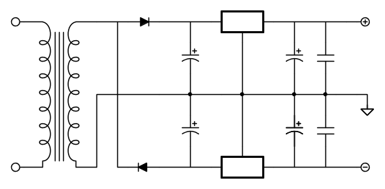

claudiocedrone ha scritto:quello è un semplice trasformatore con uscita in alternata poiché la scheda da alimentare richiede una tensione di alimentazione duale (raddrizzatore, livellamento e regolatori a bordo della scheda). O_/
Quindi alla scheda potrebbe arrivare anche una presa centrale del trafo?
Ma allora dal trasformatore non dovrebbero uscire 3 fili?
Foto Utentelucaking
1.651 4 5 8
Messaggi: 1445
[22] Re: Alimentatore che non funziona
Messaggioda Foto Utenteclaudiocedrone » 10 gen 2018, 2:06
:-) Non serve ! Lo schema di principio è questo:
il duplicatore di tensione; molto usato con dispositivi di assorbimento relativamente limitato tipo registratori di cassa, piccoli mixer audio etc. O_/
