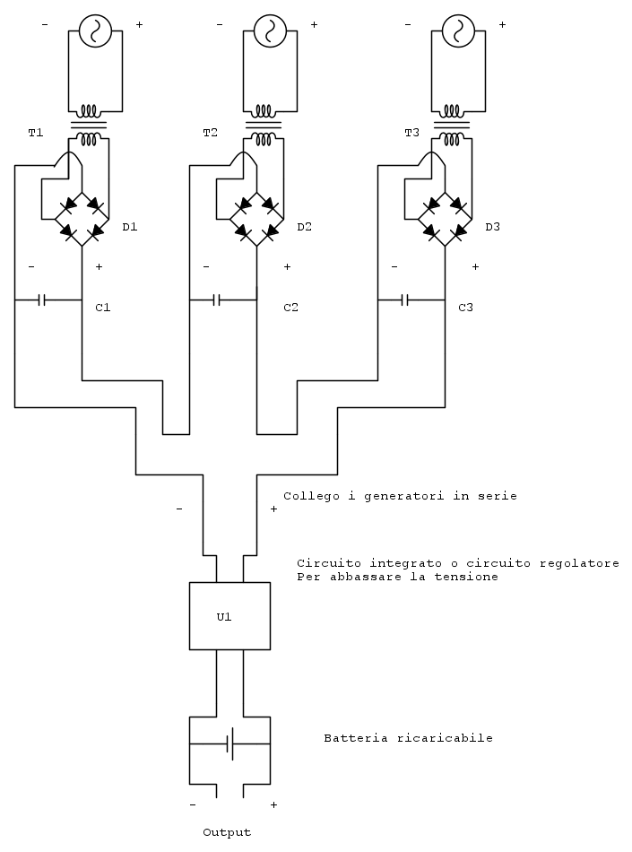

Messaggioda Foto Utenteskizzo66 » 11 gen 2018, 16:58
Secondo voi una cosa del genere può funzionare? Alla fine ho messo in parallelo una batteria ricaricabile perché le tensioni in entrata non sono costanti mentre vorrei che all'uscita la tensione sia comunque costante. Tuttavia ho molti dubbi. In caso dovessi abbassare la tensione, e quindi mettere un circuito integrato regolatore, e poi la tensione ai suoi piedi scenda a valori bassissimi? Con la batteria risolvo?
Questo è lo schema:

[12] Re: Massima corrente erogabile alimentatore
Messaggioda Foto UtenteEcoTan » 11 gen 2018, 17:13
perché i trasformatori?

[13] Re: Massima corrente erogabile alimentatore
Messaggioda Foto Utenteskizzo66 » 11 gen 2018, 18:14
perché effettivamente non so quanti generatori andrò a mettere e la tensione alternata potrebbe arrivare a dei valori di picco che sono pericolosi. Comunque nello schema originale gli ho messi come facoltativi. :D

[14] Re: Massima corrente erogabile alimentatore
Messaggioda Foto Utenterichiurci » 11 gen 2018, 18:18
skizzo...repetita iuvant....
Lascia perdere e inizia da cose più semplici e concrete.
Una tensione raddrizzata è solo un po' meno pericolosa di una alternata, comunque sopra i 50V non si scherza!
Ripeto che secondo me lo schema non funziona per motivi già spiegati in [8]

[15] Re: Massima corrente erogabile alimentatore
Messaggioda Foto UtenteEcoTan » 11 gen 2018, 18:40
skizzo66 ha scritto:valori di picco
Sì quelli si sommano semplicemente, per ottenere il picco fra i due estremi della serie.

[16] Re: Massima corrente erogabile alimentatore
Messaggioda Foto Utenteskizzo66 » 11 gen 2018, 20:18
Se i generatori non sono isolati, puoi usare dei convertitori switching step-up, oppure semplicemente per ottenere uscite isolate da sommare mettendole in serie.
In questo caso i generatori sono isolati giusto?
In realtà questa è una cavolata perché la tensione di picco di un generatore è sempre quella, non cambia aumentando il numero di generatori. Però un buon motivo per mettere trasformatori potrebbe essere quello della citazione precedente.
Mi spiace ma questo progetto lo porto a termine, e comunque riguardo alla tensione non credo arrivi sopra i 12-15 V.
Quindi qual è il metodo più adottato in questi casi? Tranne che il "ladro di joule" visto che non riesco a comprenderlo minimamente. :?:

[17] Re: Massima corrente erogabile alimentatore
Messaggioda Foto Utenteposta10100 » 12 gen 2018, 0:13
skizzo66 ha scritto:Quindi qual è il metodo più adottato in questi casi? Tranne che il "ladro di joule" visto che non riesco a comprenderlo minimamente. :?:
Non so quale metodo sia meglio, il ladro di Joule l'avevo proposto perché è di bocca buona, basta che in ingresso ci sia una tensione sufficiente a mandare in conduzione il BJT e lui funziona.

[18] Re: Massima corrente erogabile alimentatore
Messaggioda Foto UtenteWALTERmwp » 12 gen 2018, 1:21
skizzo66 ha scritto:(...)
richiurci ha scritto:Lascia perdere e inizia da cose più semplici e concrete.
Mi spiace ma questo progetto lo porto a termine, e comunque riguardo alla tensione non credo arrivi sopra i 12-15 V. (...)
@skizzo66, se non sai come fare quel che hai un pochino di difficoltà a spiegare, quali sarebbero le tue (le vostre) conoscenze sulle quali basi un'affermazione del genere ?
Comunque, senza voler smorzare il tuo entusiasmo, considera coloro che t'han risposto, tutt'altro che degli sprovveduti, prendi quindi seriamente in considerazione le raccomandazioni di cautela, a prescindere dalla volontà di "trasformare" un'idea in un progetto.

[19] Re: Massima corrente erogabile alimentatore
Messaggioda Foto Utenterichiurci » 12 gen 2018, 1:29
in altro 3d avevo in parte difeso schizzo e il suo entusiasmo, invitandolo comunque alla prudenza perché anche li parlava di tensioni elevate:
viewtopic.php?f=1&t=72193&start=30#p748581
in questo...ammesso che non vengano raggiunte tensioni pericolose resta il consiglio, viste le conoscenze ancora solo embrionali, a iniziare con qualcosa di più facile. E meno pericoloso perché gli elettrolitici possono esplodere per quanto avevo detto in [8] (magari mi sbaglio ma nessuno ha notato il mio dubbio)
Un principiante non può iniziare con n generatori da raddrizzare e connettere in serie, per giunta dando pochissime info a chi vorrebbe aiutarlo.

[20] Re: Massima corrente erogabile alimentatore
Messaggioda Foto Utenteskizzo66 » 12 gen 2018, 16:30
Se mi dite di quello di cui avete bisogno io posso darvi le informazioni che volete sul progetto. :ok:
Continuo dicendo che il progetto lo terminerò, anche perché è una cosa che abbiamo proposto per la scuola e di certo non mi posso tirare indietro né mai lo farei da me. E inoltre credo di avere le conoscenze (abbastanza) necessarie per creare qualcosa del genere. Inoltre il progetto non è detto che diventi "Materiale" in quanto l'unica cosa che dobbiamo fare ora è progettarlo e verificare la fattibilità. Solo in seguito, una volta presentato all'università, potremmo provare a costruire un prototipo ma per ora no. (Anche se probabilmente lo costruiremo per conto nostro prima a casa).
Inoltre, nessuno ha risposto alla mia seconda domanda iniziale. Ripropongo:
Come faccio a calcolare la massima corrente erogabile da un alimentatore? :D
