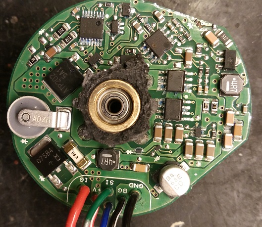

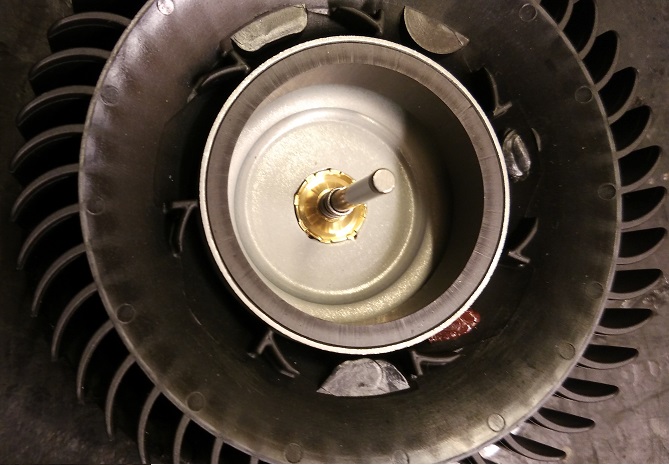

Buongiorno a tutti,
non sono un esperto e vi chiedo un aiuto:
ho un motorno 12v brashless con 4 avvolgimenti, 2 soli fili che arrivano agli avvolgimenti, cassa rotante con un magnete ad anello continuo, un sacco di elettronica a bordo e 3 fili che arrivano dalla scheda di comando e 3 fili che vanno al motore uguale che c'è in cascata.
Non riesco a capire che tipo di motore è:
brashless DC ? Dovrebbe avere 3 avvolgimenti e tre fili agli avvolgimenti
Passo passo? Ok per i 4 avvolgimenti ma dovrebbe avere almeno 4 fili agli avvolgimenti (4 o 5 o 6 o 8)
Mi hanno detto anche AC 12v monofase ma mi sembra dovrebbe avere anche in questo caso almeno 3 fili agli avvolgimenti.

Direi che è un motore Brushless, che anziché essere trifase, come molti altri è bifase.
I due assi polari sono a 90° l'uno dall'altro in corrispondenza delle espansioni sagomate.

è un motore brushless
è molto simile a quello delle ventole per PC

la cosa che trovo strana è che i 4 avvolgimenti, sono avvolti con lo stesso filo, ho solo due vertici.
Mi aspetterei di trovare alla fine delle due coppie di avvolgimenti un filo comune che va sulla scheda, invece no.
E' giusto così per il motore bifase?
Come fa a fare la sfasatura tra i campi magnetici?
