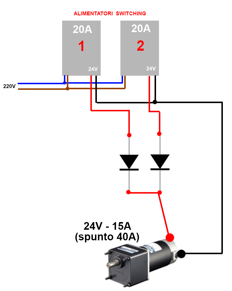

Ciao a tutti,
ho un motore da 24 V DC, che in situazione costante assorbe al massimo 15A e il mio alimentatore lo alimenta regolarmente.
Ma succede una cosa appena lo alimento: quando il motore parte (da fermo, 0V) ed inizia a ruotare...nell'alimentatore sento un rumore, come se friggesse. Questo dura un piccolo istante, proprio il momenti in cui il motore inizia a ruotare, e poi tutto regolare.
So che è un problema dovuto alla insufficiente corrente che l'alimentatore non riesce ad erogare (corrente di spunto).
Ho collegato in parallelo 2 alimentatori e adesso il rumore non lo sento piu... ma vorrei capire se posso o meno collegare due alimentatori in parallelo per aumentare la corrente in uscita con due diodi in serie alla +24 V di ogni alimentatore (vedi immagine allegata).
Ditemi se è corretto.

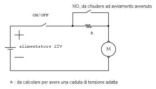

perché non provi a farlo partire con una resistenza in serie che poi cortocircuiti , così usi un solo alimentatore .

si è vero che ti serve una corrente di spunto all'accensione, per4ò facendo come dico io e cioè alimentandolo con una resistenza in serie, in modo da farlo muovere e poi ponticellare la resistenza, non dovresti avere bisogno di una corrente elevata.
E' una cosa che puoi fare manualmente se è un avviamento saltuario o fare automaticamente se invece è un avviamento con frequenza alta, non hai specificato molto .
Questo è lo schema
Questo è lo schema

Due alimentatori con i diodi in uscita potrebbero andare bene, ti perdi 1V per strada.
Un solo alimentatore con possibilita` di fornire tutta la corrente e` piu` elegante.
