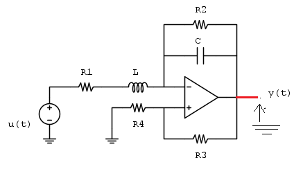

[11] Re: Circuito con amplificatore operazionale
Messaggioda Foto Utenteposta10100 » 12 gen 2018, 22:10
Equipotenziale a chi?
y(t) sarebbe uguale alla tensione ai capi di R3 se il morsetto (+) fosse a massa, ma come puoi vedere dallo schema non è così.
Fai una cosa, sostituisci L con R5 e C con R6 così ti togli di torno le trasformate.
Sai come trattare il circuito ora?

Messaggioda Foto Utentedjanthony93 » 12 gen 2018, 22:32
Immagine
Nella soluzione del mio testo viene indicato quel punto come a massa così come ho disegnato sulla figura sopra

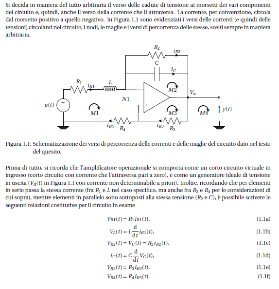

[13] Re: Circuito con amplificatore operazionale
Messaggioda Foto Utenteposta10100 » 12 gen 2018, 22:38
Se quel punto fosse a massa allora la soluzione sarebbe y(t) = 0
Non so se è possibile postare (per via del copyright) sul forum la pagina del libro, ma sarei curioso di vedere come è stato svolto l'esercizio.

[14] Re: Circuito con amplificatore operazionale
Messaggioda Foto Utentedjanthony93 » 12 gen 2018, 23:04
Immagine
Immagine

[20] Re: Circuito con amplificatore operazionale
Messaggioda Foto Utentedjanthony93 » 13 gen 2018, 0:25
Mi dite quindi se quello che dico è corretto oppure no?
