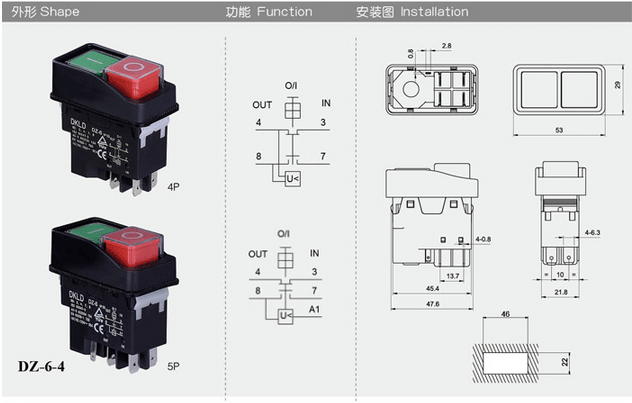

buongiorno a tutti, sono nuovo del forum, pertanto mi scuso se ho sbagliato sezione dove porre la mia domanda. eventualmente spostate la discussione dove più opportuno.
semplicemente volevo sapere come fare per verificare se l'interruttore elettromagnetico della sega circolare è sano o meno. eventualmente se basta un semplice tester. e se qualcuno sa anche spiegarmi cosa significa il simbolo in corrispondenza del piedino A1. nella foto che allego l'interruttore in mio possesso è il secondo, ovvero quello a 5 piedini.

E' un interruttore provvisto di bobina di sgancio.
Per verificare se funziona devi collegare il piedino con il simbolo A1 con il piedino 4 e dare tensione in ingresso sui piedini 3 e 7.
A questo punto premendo il tasto verde (se non ci sono difetti) la sega circolare dovrebbe avviarsi.
