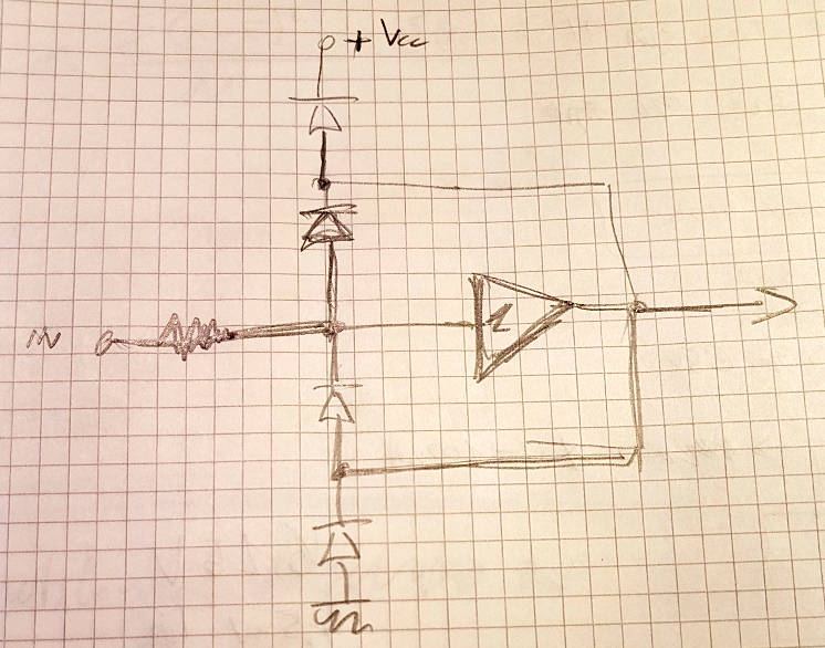

Messaggioda Foto Utentefrado » 11 gen 2018, 1:41
Forse con un amplificatore (ad ingresso mosfet) a guadagno 1 si potrebbe fare in modo che la tensione ai capi dei diodi sia normalmente prossima a zero e di conseguenza anche la corrente.
Forse qualche cosa del genere?

Messaggioda Foto UtenteBrunoValente » 11 gen 2018, 16:35
Mi pare possa funzionare.
Che tipo di segnali devi misurare? ac, dc,...?

[5] Re: Stadio ingresso ad alta impedenza per voltmetro/multimet
Messaggioda Foto Utentefrado » 11 gen 2018, 23:02
BrunoValente ha scritto:Mi pare possa funzionare.
Ciao,
misure in continua o lentamente variabili, infatti penso di campionare il segnale per un tempo mutiplo dei 20mS in modo da rirurre il rumore a 50Hz.
I primi test non hanno dato risultati incoraggianti ma devo ammettere che ho usato un operazionale con una tensione di offset di 3 mV che quindi potrebbe aver messo i forse le prove.
Penso che inizierò con qualche simulazione tanto per capire se la soluzione può essere valida.

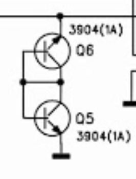

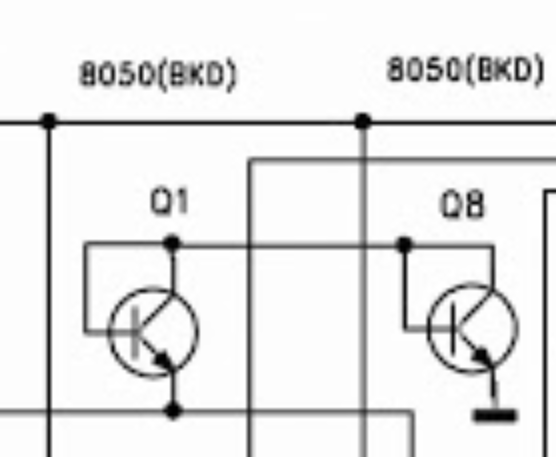

[7] Re: Stadio ingresso ad alta impedenza per voltmetro/multimet
Messaggioda Foto Utentefrado » 11 gen 2018, 23:19
elfo ha scritto: - schema dell'UT61E
http://2.bp.blogspot.com/-vqSsIf0wRvk/V ... t61e-s.jpg

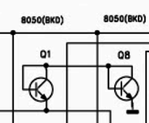

Se capisco bene la protezione è data da queste coppie di BJT (Q5 e Q6 sono 2N3904 immagino ma Q1 e Q8 non so cosa siano).

[8] Re: Stadio ingresso ad alta impedenza per voltmetro/multimet
Messaggioda Foto Utenteelfo » 12 gen 2018, 10:35
frado ha scritto:Se capisco bene la protezione è data da queste coppie di BJT (Q5 e Q6 sono 2N3904 immagino ma Q1 e Q8 non so cosa siano).
Concordo che la protezione sia la coppia di transistor.
Q1 e Q8 sono collegati esattamente come Q5 e Q6 e "sospetto" che siano anche loro dei 2N3904 (in realta' esiste un transistor con sigla SS8050 (equivalente al 2SC8050) ma credo che nella tua applicazione I 2N3904 vadano bene)
http://html.alldatasheet.com/html-pdf/5 ... S8050.html
