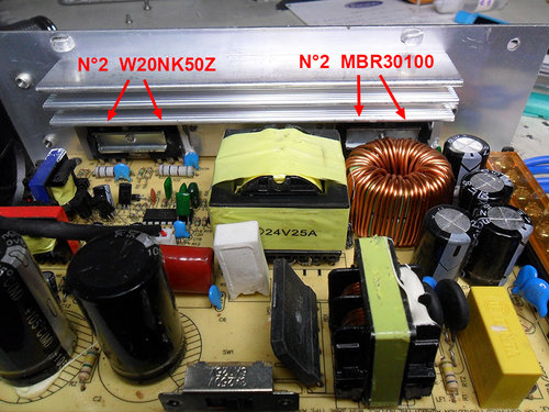

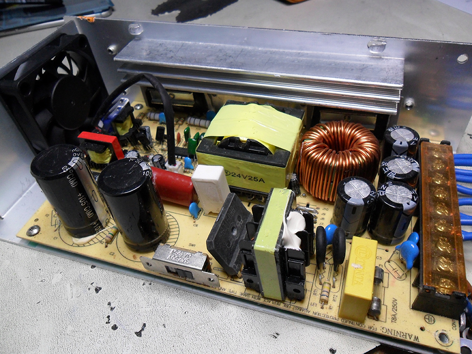

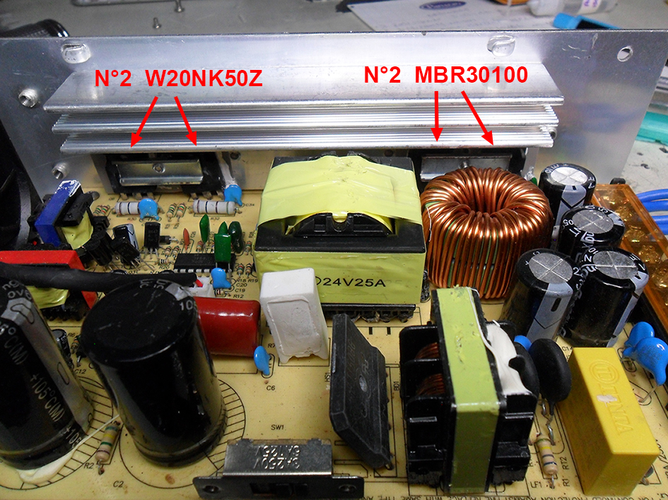

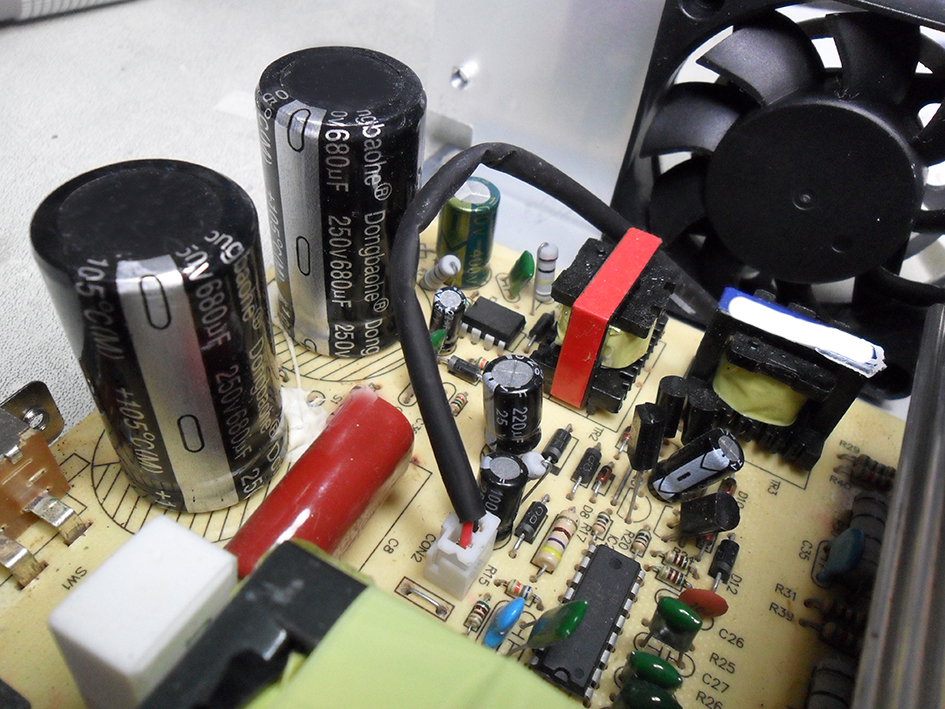

Se possono esser d'aiuto, vi allego 3 foto dell'alimentatore, così potete dare un'occhiata a come è strutturato.

[28] Re: Alimentatori Switching in parallelo
Messaggioda Foto Utentemarcosystem » 15 gen 2018, 1:03
Non devo modificare i componenti interni.
Ho solo allegato le foto per capire la tipologia di alimentatore su cui dovrei andare a montare in serie all +2V il MBR****
Ed eventualmente anzichè montare il diodo all'esterno, lo voglio montare all'interno, interrompendo la pista che porta la +24 V alle viti "+V" e mettere quindi il diodo tra le due piste tagliate
52 6
Messaggi: 142
Iscritto il: 15 ago 2017, 14:16
[29] Re: Alimentatori Switching in parallelo
Messaggioda Foto UtenteIsidoroKZ » 15 gen 2018, 1:12
L'uscita e` con raddrizzatore center tap e diodi: puoi anche regolare le due tensioni allo stesso valore a vuoto e collegare gli alimentatori in parallelo senza diodi esterni. Al piu` fra i due alimentatori e il carico metti due resistenze da 5mΩ 3W o 10mΩ 5W (potresti anche solo usare due cavi di rame da 4mm^2 lunghi 1m, fanno circa 5mΩ).
