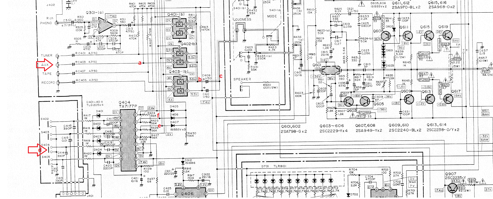

Almeno io vedo benissimo lo schema.
Allora, vediamo di restringere il campo di azione.
Nel retro dell'ampli dovresti avere due cavallotti.
Questi cavallotti servivano per inserire l'equalizzatore di ambiente.
In pratica questo passaggio si trova tra il selettore elettronico di ingresso e l'amplificatore finale.
Se entri con il tuo segnale dagli RCA che vanno a R434 e R433 by passi il selettore d'ingresso
Fai questa prova e se funziona il finale abbiamo la matematica certezza che il problema è sul commutatore.

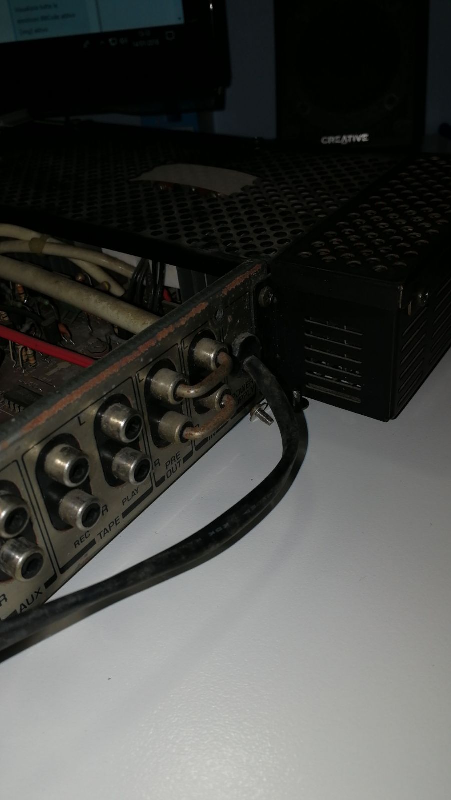

i due cavallotti sono quelli nella foto allegata?
cosa devo farci, scollegarli e collegarci i cavi RCA?se si nei morsetti di destra "MAIN" o di sinistra "PRE-OUT"?
oppure devo saldarli direttamente presso le resistenze che mi hai indicato? se si dimmi se a monte o a valle.
I cavallotti in questione li trovi sul retro, ultima coppia sulla destra si.
Ora, però non ti so dire qual è IN e OUT.
Magari sulla serigrafia c'è anche scritto ma su quello che ho trovato sul Web non si vede bene.
Prova direttamente ad entrare con il segnale su IN.
Certo che li vedo molto ossidati e magari il problema risiede proprio lì!

i cavallotti sono arrugginiti solo all'esterno, nei morsetti sono puliti.
ho fatto la prova che mi hai suggerito e funziona.
però la prova che il finale funziona in realtà già l'avevo perché come ho scritto nel post principale, se collego un ingresso al canale TUNER, che è quello di default selezionato e che non posso cambiare, funziona regolarmente.

Comunque dato che abbiamo ristretto di molto il campo il tutto si agira nei tre 4066 (ne dubito) e nel 7177 o nel 7324.
A prescindere che penso sia difficile trovare questa componentistica in commercio, comunque,
hai provato a vedere se ci sono le tensioni indicate sullo schema?
Hai già provato a ripassare qualche saldature ossidata?
Allora:
ad un'attenta analisi dello schema elettrico iniziamo ad escludere il TA7324P che si occupa del Muting.
I sospetti si dirigono verso il TA7177P come avevi anticipatamente detto nel primo post.
Però mi sorgono vari dubbi.
Resettiamo quanto detto fin ora.
Allo stato attuale dei fatti quando accendi l'ampli funziona l'ingresso TUNER di default?
Se provi a selezionare i vari ingressi si accendono i relativi led dei pulsanti?
La prima cosa che farei è andare a verificare la corretta alimentazione sui Pin 7 (17,4V) e 1 (Gnd)
Già che ci sei verifica anche le alimentazioni sui TA4066 sui Pin 14 (17,4) e 7 (Gnd) anche se quest'ultimo non è specificato sullo schema.

si di default funziona il canale TUNER.
no i led non si accendono, rimane fisso acceso quello del TUNER.

ma se ti rimane acceso il led del tuner, potrebbe benissimo essere bloccato il TA7177.
Con nessun'altra posizione un led degli ingressi si accende?

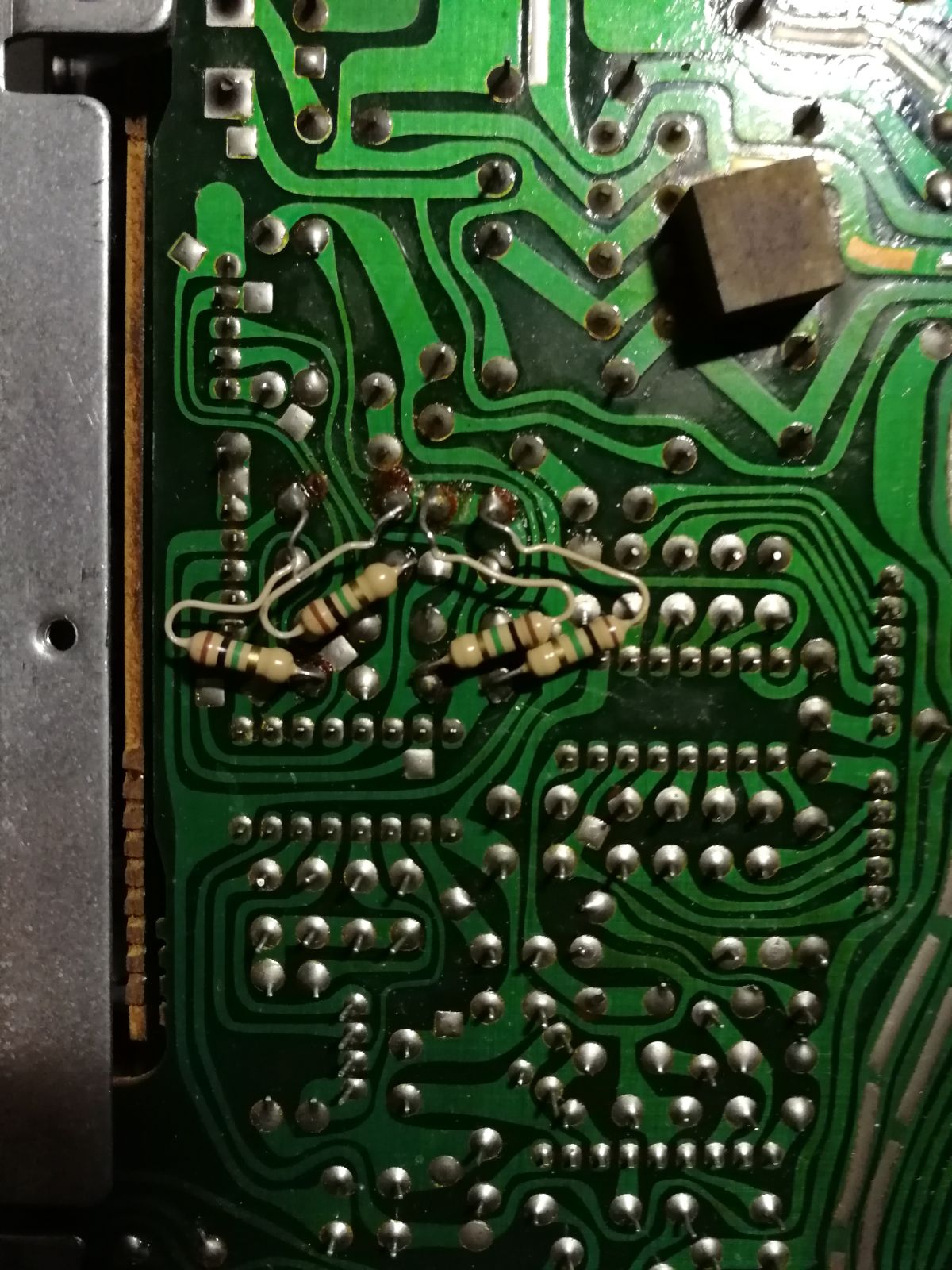

Nell'immagine che hai messo all'inizio, ci sono 4 resistenze da 1M saldate sul lato piste, ma cisono anche sul lato componenti?

setteali ha scritto:Nell'immagine che hai messo all'inizio, ci sono 4 resistenze da 1M saldate sul lato piste, ma ci sono anche sul lato componenti?
ci sono le resistenze come da schema. invece queste da 1M io onestamente non le vedo nemmeno nello schema e siccome erano saldate veramente male (vedi foto allegata) sono quasi certo che è stata una riparazione, anche perché ho la certezza che qualcuno gli ha già messo le mani! Potrebbero aver compromesso l'integrato?

nel TA7177 tra il pin 1 e il pin 7 io misuro 18,2v, così come nei pin di alimentazione dei 3 TA4066.
