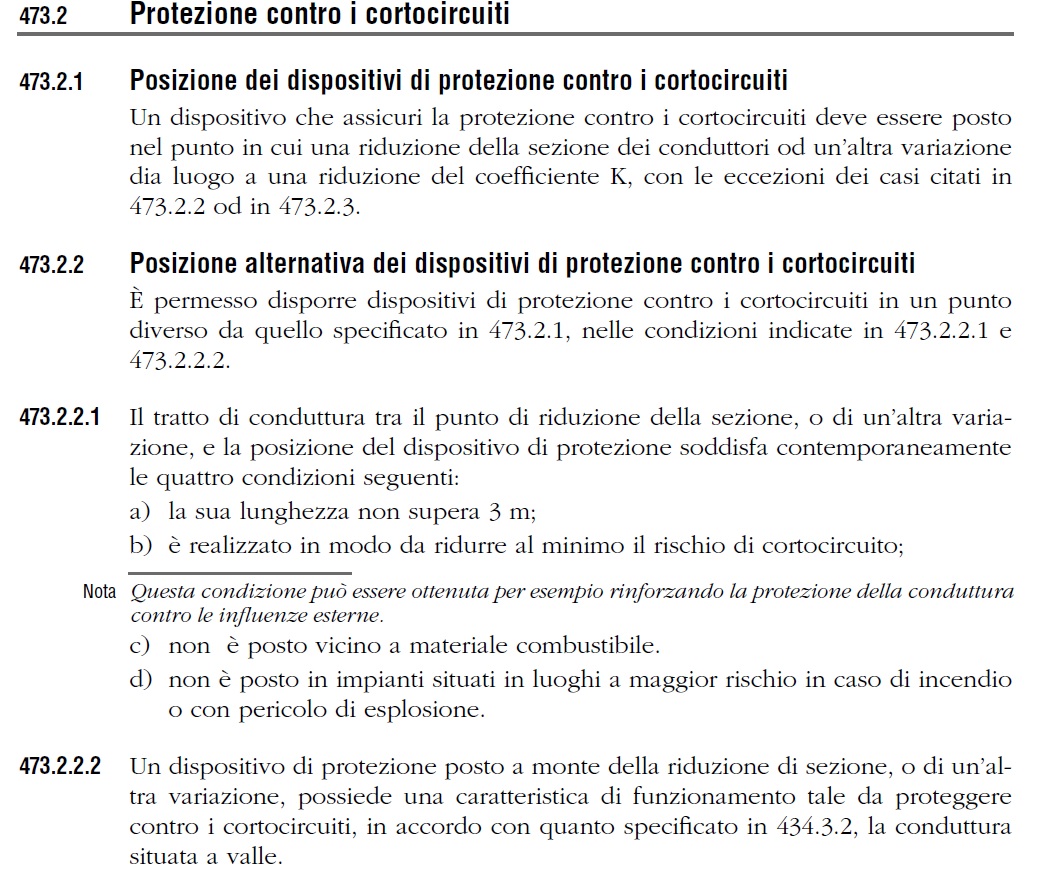

No. Per dispositivo a valle (a valle dell'interruttore generale) intendo l'interruttore dal quale sarà derivata la linea di alimentazione della centrale antincendio.
Foto Utentepaolo a m
5.337 1 2 4
Messaggi: 1802
[22] Re: Collegamento alimentazione Centrale Antincendio
Messaggioda Foto Utente623fabrizio » 18 gen 2018, 17:06
Non riesco a capire. L'interruttore generale è servito dal contatore. A valle dell'interruttore generale parte una linea con sezione di fase pari a 35mm che va ad alimentare sottoquadri etc... Io dovrò installare l'interruttore della centrale antincendio tramite una derivazione da fare subito a valle dell'interruttore generale giusto? Ok la sezione che dovrò adottare per alimentare l'interruttore della centrale antincendio dovrà essere di 35mm almeno giusto? Altrimenti non potrei garantire la protezione del cavo della linea derivata fino all'interruttore della centrale antincendio?
20 4
Messaggi: 89
Iscritto il: 7 ago 2014, 10:50
[23] Re: Collegamento alimentazione Centrale Antincendio
Messaggioda Foto Utentepaolo a m » 18 gen 2018, 17:48
623fabrizio ha scritto:Non riesco a capire. L'interruttore generale è servito dal contatore. A valle dell'interruttore generale parte una linea con sezione di fase pari a 35mm che va ad alimentare sottoquadri etc... Io dovrò installare l'interruttore della centrale antincendio tramite una derivazione da fare subito a valle dell'interruttore generale giusto?
Fin qui ok.
623fabrizio ha scritto:Ok la sezione che dovrò adottare per alimentare l'interruttore della centrale antincendio dovrà essere di 35mm almeno giusto?
No. Non necessariamente. Se la derivazione è fatta con una lunghezza limitata e con i dovuti accorgimenti (v. CEI 64-8/4, CEI EN 62439-1 ...) può essere la stessa sezione che è prevista a valle dell'interruttore per la centrale antincendio.
5.337 1 2 4
Messaggi: 1802
[24] Re: Collegamento alimentazione Centrale Antincendio
Messaggioda Foto Utente623fabrizio » 18 gen 2018, 18:08

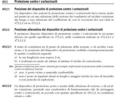

Ok. Per sicurezza le allego l'estratto della norma a cui si riferisce. Corretto?
Grazie.

:ok:
