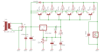

Maranza ha scritto: adesso valuto tra quello e la proposta di Foto Utenterichiurci per la quale però mi servirebbe un aiutino :mrgreen:
anche il progetto di Foto Utentefrancesco2011 non sembra troppo difficile ma data la mia inesperienza non si sa mai, sarebbe realizzabile su millefori?
Il mio era piu che altro un discorso economico, se devi comprare il trasformatore e il materiale per farti il case non so se ti conviene.
Per quanto riguarda la proposta di Foto Utentefrancesco2011, premesso con lo schema lo vedo scurissimo e non sono sicuro, non mi pare abbia un limitatore regolabile della corrente, cosa che per l' uso in laboratorio io trovo piu utile che i 10A di corrente erogabile.

ho aggiustato un po' la grafica .
