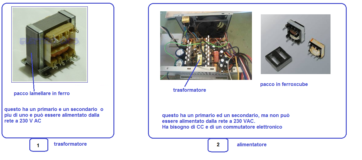

ciao,
nell'attesa che tu posti le foto, qui sotto dove sto scrivendo c'è un tasto " Invia allegato " , fai clic e poi ci carichi la foto che hai sul PC.
Ti metto un disegno dove ti indico la differenza che esiste tra i due tipi di trasformatore che mi pare tu abbia indicato, se mi sono sbagliato, scusami :mrgreen:
Mi è parso che tu voglia poter usare un trasformatore che recuperi da un alimentatore ATX e questo non è possibile, prova a cercare in rete come sono usati, sono trasformatori switching.
A te servono dei trasformatori tradizionali, costruiti con pacco lamellare in ferro e se hanno un primario a 230 V AC li puoi inserire direttamente sulla linea di casa.
Alex

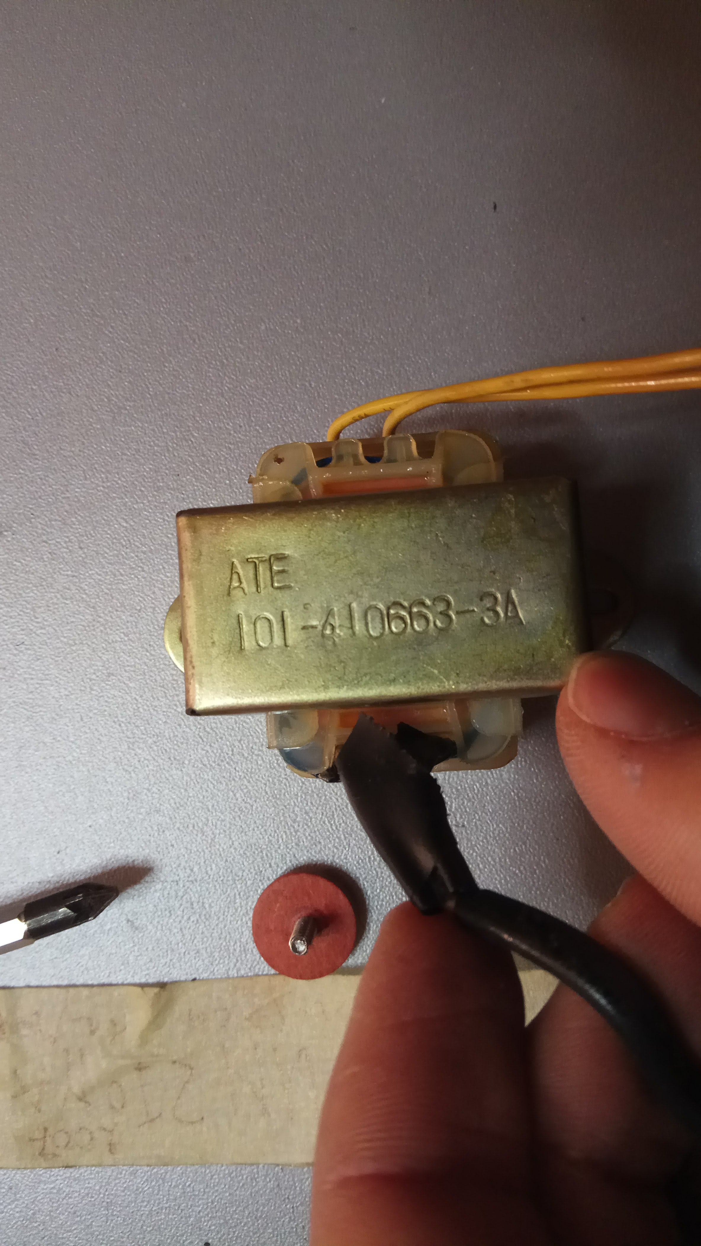

Buonasera a tutti e grazie!
In allegato le foto finalmente :ok:
Questo è quello dello stereo, ho misurato la tensione ac in uscita ed è 12 v.
Questo mi darebbe 12V*3A = 36VA max sul secondario, i 12 V sul secondario sono comunque troppo pochi anche per il Ruideng 30V 2A esatto?
Comunque 2 trasformatori belli grossi li potrei prendere da un RCF AM735 che ho e non funziona e sarebbero trasformatore in ingresso e d'uscita se non sbaglio. Quelli però sono mastodontici :mrgreen: e non mi sembrava il caso per questo progettino.
Per quanto riguarda il trasf. d'uscita, a parte il rapporto spire che avrà, si può collegare alla rete o ha qualche particolarità che lo rende utilizzabile solo come trasformatore d'uscita?

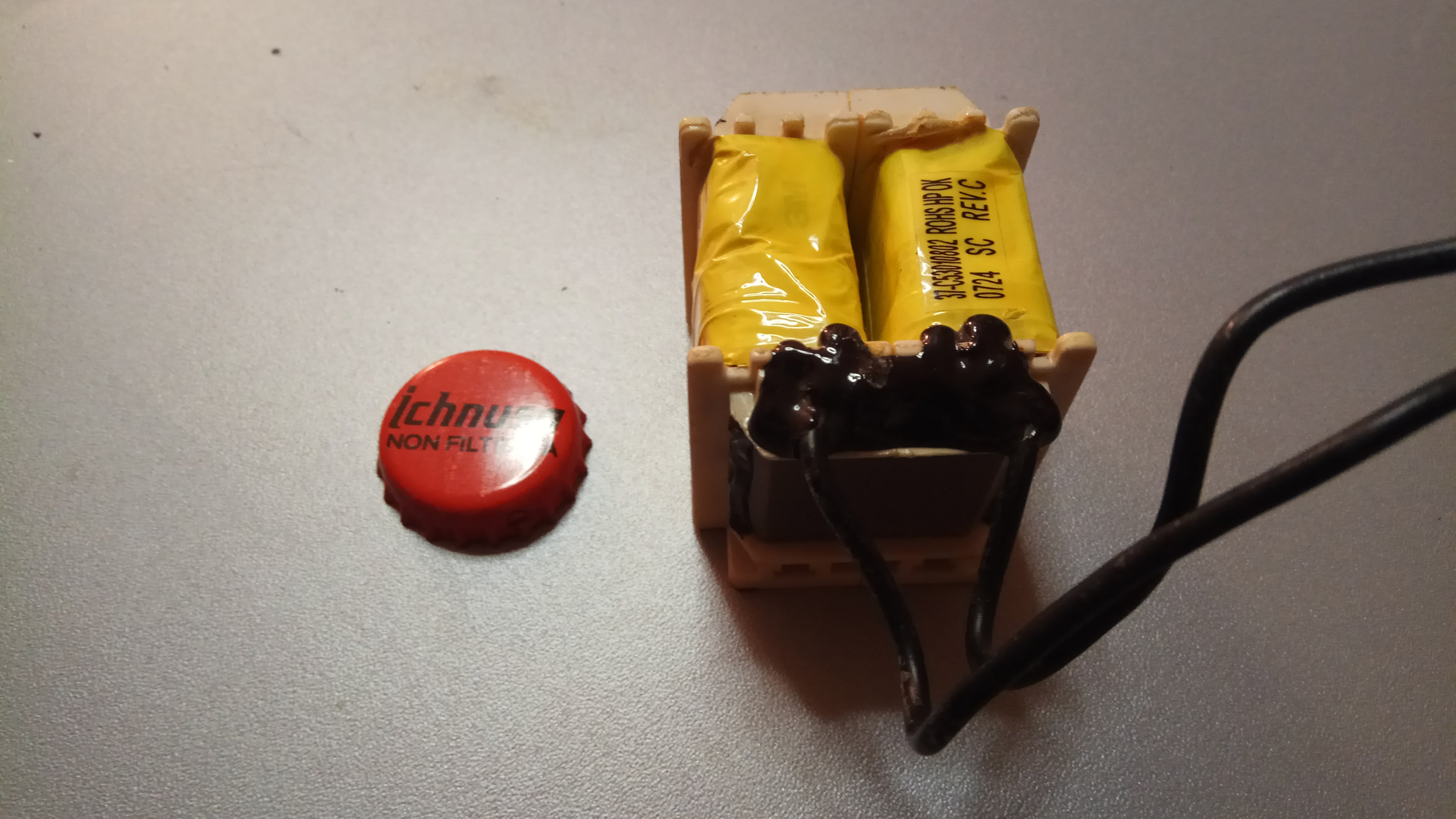

Questo è quello strano con solo 2 fili (sempre se si può chiamare trasformatore)
Questo è quello recuperato dall'ATX, senza dubbio non lo utilizzerò però sono curioso di capire come siano collegati gli unici due fili in ingresso alle 2 bobine

:-) Ciao; allora: il trasformatore dello stereo è minuscolo quindi non puoi usarlo per l'alimentatore (e dubito che quel 3 A si riferisca anche alla corrente erogabile, probabilmente fa solo parte della sigla); per quanto riguarda il trasformatore di uscita non puoi usarlo come trasformatore di alimentazione poiché per lo scopo con cui è stato costruito avrà sicuramente un traferro nel nucleo (serve per evitare che saturi con la componente continua sovrapposta al segnale); il trasformatore dell'ATX penso che sia in realtà un induttore accoppiato e comunque non può né essere collegato alla rete né tantomeno usato in circuiti diversi da quello in cui era inserito e per il quale sarà stato progettato e costruito ad hoc. O_/
per accendere 2/3 led e' ottimo O_/

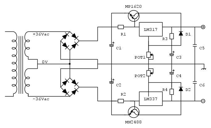

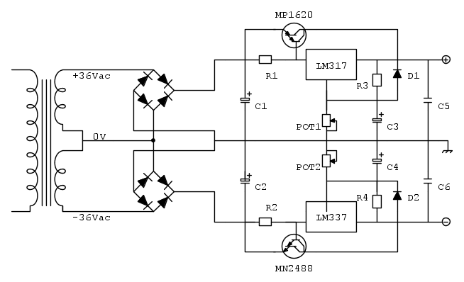

[29] Re: Alimentatore fai da te / Alimentatore da banco
Messaggioda Foto UtenteMaranza » 3 feb 2018, 18:29
Ho letto l'articolo di Marco e scopiazzando da quello sono arrivato a questo:
Ora mi piacerebbe ricevere consigli su migliorie da apportare a questo schema molto basic, e soprattuto mi piacerebbe aggiungere la limitazione in corrente regolabile.
Per quanto riguarda i transistor eventualmente ne ho altri da mettere in parallelo, a me basterebbe un +-30V 5A.
:ok:
Foto UtenteMaranza
63 1 1 6
Messaggi: 97
Iscritto il: 26 set 2017, 8:38
[30] Re: Alimentatore fai da te / Alimentatore da banco
Messaggioda Foto UtenteEcoTan » 3 feb 2018, 18:50
C'è qualcosa che non va, due ponti di diodi ed ambedue escono col positivo.
