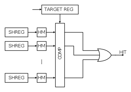

Ora che ho blaterato un po di futurologie, la mia proposta è di progettare e magari prototipare dell' hardware specializzato per il calcolo delle funzioni di hashing. Da parte mia potrei dedicarmi al progetto del core-chip in verilog, che magari potrà essere prototipato su fpga.
Uno primo schizzo può essere
dove HM sta per hash module. Core-chip a parte, serve molto altro, come un sistema di controllo a cpu classica o micro per il controllo dei vari core-chip e per la comunicazione con il PC. Software per il controllo ad alto livello, elettronica di potenza per l'alimentazione, elettronica analogica di bassa potenza per la generazione dei segali di clock e tutta l'insalata di contorno.
Cosa ne pensate? C'è qualcuno interessato alla collaborazione in un progetto di questo tipo?

3. La funzione di OR è in pratica il primo minatore (o device) che sul pianeta ha azzeccato il calcolo, e che alza la mano per segnalare la sua riuscita

3. Se ti riferisci alla bozza che ho postato, quello è il primo circuito digitale che mi è venuto in mente per parallelizzare la ricerca dell'hash.
4. Su FPGA il prototipo di ciò che dovrà essere un chip special purpose.

Quindi un ASIC per Ethereum dovrà avere sicuramente una parte dedicata all'esecuzione di algoritmi generali, ma può avere delle funzionalità speciali dedicate a questo tipo di attività. Per dirla terra terra, si deve pensare ad una cpu con una alu che riesca a gestire operazioni più complesse, come le funzioni di hash, piuttosto che le solite quattro operazioni aritmetiche.
un altro frangente interessante su cui si può ottimizzare è quello delle operazioni più frequenti, è ragionevole pensare che la maggior parte delle operazioni elaborate in una infrastruttura per DAPP sia di tipo finanziario(almeno sin'ora). Questo tipo di operazioni sono un sottoinsieme molto ristretto di tutte le operazioni possibili in un calcolatore. Implementandole direttamente via hardware si potrebbe raggiungere un'efficienza maggiore. Ma naturalmente studi statistici sono da condursi prima di inoltrarsi in questa via.
