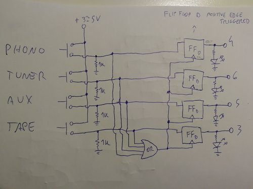

Messaggioda Foto UtenteRDNROXAS » 20 gen 2018, 19:35
Premesso che le mie conoscenze di elettronica sono puramente scolastiche, ho pensato ad un circuito anzichè ad un commutatore. Chiaramente devo testarlo però credo che almeno in teoria potrebbe funzionare, voi che dite?
Devo solo stare attento a non cliccare due tasti contemporaneamente :mrgreen:
Sono sicuro che con Arduino potrei risolvere ma ahime non ho mai voluto imparare il linguaggio di programmazione che utilizza :(

Messaggioda Foto Utenteabusivo » 20 gen 2018, 19:57
Potrebbe funzionare e ne realizzerei un ibrido da mettere al posto del''integrato.
Aspettiamo una voce più autorevole della mia.

Messaggioda Foto Utentesetteali » 20 gen 2018, 20:40
:ok: direi che funziona, ma sentiamo anche Foto Utenteclaudiocedrone che è meglio, forse manca la priorità su un'uscita al momento dell'accensione, ma forse ;-) ti riesce aggiungerlo e poi....per me andrebbe anche così, un'altra domanda è se l'uscita dei F/F è sufficiente per comandare il led.
ti voglio dare 5 punti :-) perché mi hai fatto cadere (seduto) , fai di queste domande e simili....
RDNROXAS ha scritto:......
Le connessioni di cui parli devono essere fisse? cioè per abilitare l'ingresso phono devo saldare un filo tra il pin 2 e il pin 4 oppure basta fare una connessone momentanea e si setta fino allo spegnimento dell'amplificatore?
e poi mi vieni fuori con questa soluzione :mrgreen:
P.S Caspita, non vorrai mica metterci Arduino....... [-X
