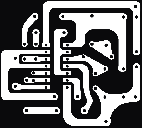

però mi servirebbe una mano anche da parte vostra per capire se ho fatto qualche errore, quindi se ci date un occhiata perché lo sbroglio e fatto a mano, veramente con il mouse. intanto inserisco anche lo stampato così se qualcuno si vuole cimentare nella costruzione è il ben venuto. Dimenticavo la grandezza. Larghezza 50.594mm. altezza 45.557mm.

Complimenti! Che bello! :ok: =D>
Spero solo che funzioni... perché immagino che possa avere dei problemi subito, non avendolo provato...
Pensavo che potresti mettere i LED vicino ai morsetti AB, in modo che si accenda il LED indicando l'Anodo del diodo, ma è solo una idea così, forse possiamo lasciarla nel caso dovessimo fare poi una versione definitiva del PCB.
Ottimo lavoro

Invece dei diodi si potrebbe adoperare un doppio display a 7 segmenti uno con la lettera A come anodo, e l'altro con la lettera C come catodo, con tre fili il display lo inserisci dove vuoi. Quello che ho costruito io segna N e P perché così so anche se un transistor e un NPN oppure un PNP. Non è facile fare lo sbroglio a mano libera e trovare la giusta disposizione dei componenti perche i componenti spesso si accavallano e tu devi trovare una nuova configurazione ma poi arrivi ad un certo punto che ti bolle il cervello, difatti nonostante la buona volontà ho dovuto inserire perlomeno un ponticello.

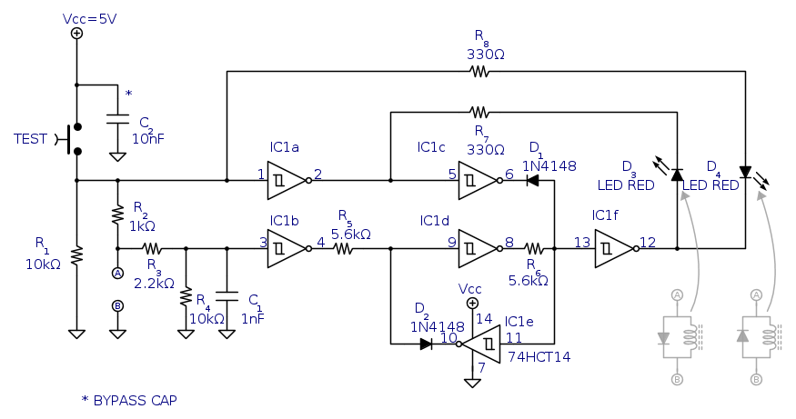

Qualcuno sa quanto può valere l'induttanza di un relay, come valore minimo?
Ho fatto questi cambiamenti ad alcuni valori dei componenti e, con questi valori, il circuito dovrebbe funzionare fino ad una induttanza minima di 20mH. Al di sotto di questo valore non funziona.
I componenti che ho cambiato sono:
R_3=2.2k\Omega
R_7=R_8=330\Omega
R3 la metto un po' più bassa per aumentare un po' la sensibilità del circuito, mentre le due resistenze dei LED le ho alzate un po' per non tirare il collo alle porte (grazie Foto UtenteIsidoroKZ).

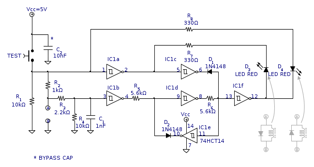

Ecco lo schema con i valori aggiornati:
Foto Utenteelektronik, devi solo cambiare i valori delle tre resistenze, se non ho fatto pasticci col simulatore dovrebbe andare.

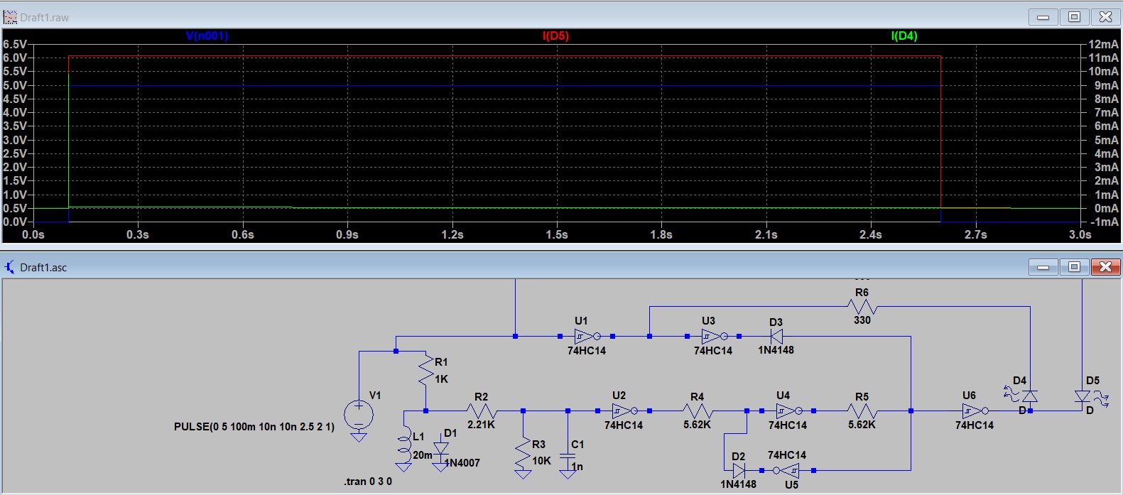

Qui sotto riporto le simulazioni.
V(n001) è la tensione dopo il pulsante, che resta ad uno tutto il tempo del test.
Gli altri due grafici sono le correnti nei diodi, si vede che nel primo caso si accende un LED e nel secondo l'altro LED.
Senza diodo (o con diodo in polarizzazione inversa, è lo stesso) si ottiene:

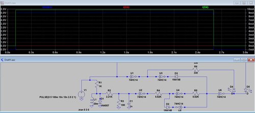

Con il diodo in polarizzazione diretta si ottiene:

Intendo quale resistenza è strana?
Il circuito FidoCadJ che ho riportato nel mio ultimo post è quello corretto.
