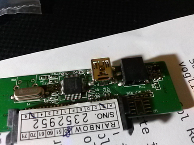

Messaggioda Foto Utentedrinu » 20 gen 2018, 19:27
Porta mini USB
Ciao a tutti, devo sostituire la presa mini USB da questo case hdd perché ha preso gioco e fa contatto male.
Ci sono in rete video per la sostituzione delle prese USB dei cellulari ma usano tutti l'aria calda, flussante e stagno liquido che io non ho... potrei riuscire con semplice saldatore a punta fine? Qualche consiglio? Grazie

dalla foto quello è un adattatore usb-sata
al suo posto puoi usare https://www.ebay.it/itm/Convertitore-ad ... Sw401aEwG6
o ancora meglio https://www.ebay.it/itm/BOX-CASE-SLIM-E ... SwjwtZr9QL
e risparmi tempo & denaro
aria vs stilo dipende dal livello di abilità che possiedi

Tempo ne ho ma è più che altro una piccola sfida. Ho gia preso un nuovo case ma ho un altro hd sata e volevo sistemare il controllo in foto da abbinarci.
Nel video che cos'è quella specie di pennarello? Un evidenziatore non credo...

drinu ha scritto: ...cos'è quella specie di pennarello?...
:-) Flussante ! Per certi lavori ne serve in abbondanza. O_/

Ci sono riuscito ma è stata un po dura dissaldare. Ho dovuto usare il flussante! Grazie a tutti! O_/
