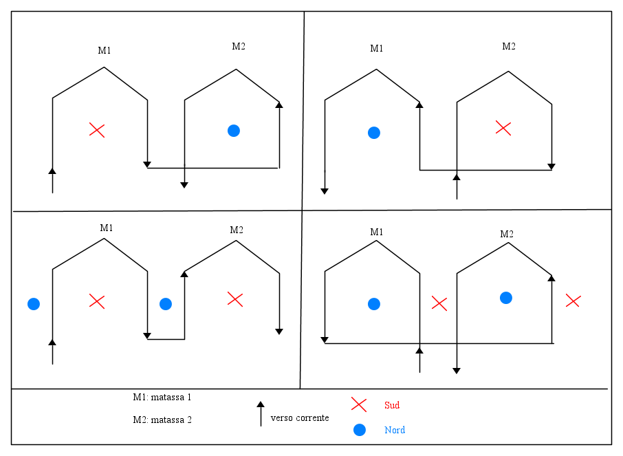

Messaggioda Foto Utenteschumy91 » 24 gen 2018, 16:38
Salve a tutti, è possibile avere qualche spiegazione più dettagliata di come viene costruito uno statore e di quali sono le sue caratteristiche? Ad esempio quanti avvolgimenti ci sono? Tutte quelle matassine di rame con che logica sono montate? Sono collegate tra di loro? Grazie :)

[3] Re: Statore motore asincrono trifase
Messaggioda Foto Utenteschumy91 » 24 gen 2018, 19:04
Ma l'alternanza Nord-Sud come viene creata? Sarò pure cretino ma dal pdf ho capito poco :(

[4] Re: Statore motore asincrono trifase
Messaggioda Foto UtenteRos09 » 24 gen 2018, 23:39
Dalle spire di ogni singola matassa infilata nelle cave dello statore.

[5] Re: Statore motore asincrono trifase
Messaggioda Foto UtenteSandroCalligaro » 25 gen 2018, 2:01
E' il verso (destrorso o sinistrorso) con cui sono avvolte le spire a determinarne la "polarità".

[6] Re: Statore motore asincrono trifase
Messaggioda Foto Utenteschumy91 » 25 gen 2018, 15:55
Quindi è corretto dire che un avvolgimento è composto da piu matasse che a loro volta sono formate da piu spire? Che poi se io prendo una singola matassa avvolta verso sinistra e la capovolgo non equivale ad averla avvolta versi destra? Scusatemi ma faccio un po di fatica ad immaginarmelo in testa.

[7] Re: Statore motore asincrono trifase
Messaggioda Foto Utenteclaudiocedrone » 25 gen 2018, 18:57
schumy91 ha scritto: ...se io prendo una singola matassa avvolta verso sinistra e la capovolgo non equivale ad averla avvolta versi destra? Scusatemi ma faccio un po di fatica ad immaginarmelo in testa...
:-) No, se la capovolgi è sempre avvolta nello stesso verso (levogiro o destrogiro che sia); per sincerartene prendi p. es una penna e avvolgici qualche spira di p. es. un laccio della tua scarpa ( :mrgreen: ); vedrai che per cambiare il verso come la giri giri devi avvolgere nel senso opposto. O_/
P.s. Non esisterebbero le filettature destre e sinistre altrimenti (esempio meccanico).

[8] Re: Statore motore asincrono trifase
Messaggioda Foto Utenteschumy91 » 25 gen 2018, 21:49
Ah ok chiaro. Ogni singolo avvolgimento ha un numero standard di matasse avvolte in entrambi i sensi o dipende da qualche altro fattore?

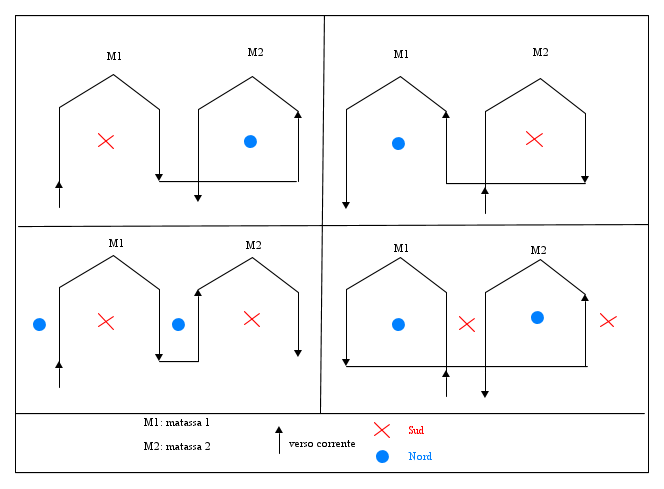

[10] Re: Statore motore asincrono trifase
Messaggioda Foto Utenteschumy91 » 25 gen 2018, 23:20
Cioè quindi queste due matasse sono sovrapposte?
