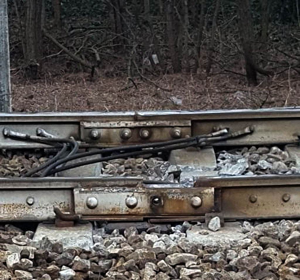

Comunque è stato trovato il punto di deragliamento: 20 cm di binario mancanti.
Bisognerà capire se ha ceduto in quel momento, se era già così o peggio un attentato.

Ora dicono che sia stato un cedimento del binario, osservate bene la foto.
Ditemi, secondo voi un treno deraglia per questa rottura o più facilmente questo danno si verifica perché il treno è già deragliato?
Notate anche la rottura della traversina e del bullone probabilmente in seguito a torsione o a divaricamento tra le rotaie dovuta alla rotazione del carrello
Che ne pensate?
Che ne pensate?

non saprei se considerarla causa o conseguenza.Lancillotto ha scritto:(...) Che ne pensate?
Certo c'è un limite superato il quale l'anomalia meccanica diventa casusa d'incidente, ma lì, di treni, prima di quello disgraziato, ne erano già passati parecchi tra ieri e stamane.

Io penso che come spesso accade, ogni incidente è la somma (catena) di enne concause, che prese singolarmente nessuna di esse avrebbe portato all'incidente.
Magari verrà fuori che:
a) quel pezzo era già rotto da mo, ma visto che un vagone ha almeno 4 assi, quel dente magari era ininfluente.
b) il macchinista magari andava un po' più veloce del dovuto, perché cercava di recuperare un ritardo
c) uno dei carrelli del treno era più logoro del dovuto. .perché magari gli stavano tirando il collo.
Ecco che quel "dente" preso con un carrello logoro ad una velocità più alta del previsto ha ceduto.
Ipotesi fantasiosa eh.
Altrove. .Volutamente Anonimo
Beh... la parte rotta dal colore e dagli spigoli vivi evidenzia che nessun treno ci ha mai transitato sopra, secondo il mio parere
