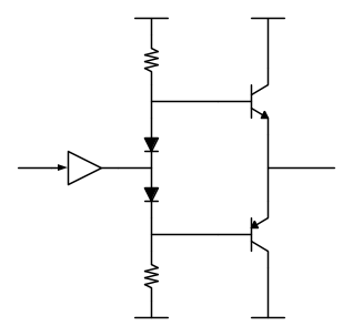

Buonasera a tutti, scusate se non sarò precisissimo nel porre la domanda, e scusate anche se sono un po' "ignorante" in materia, ma in merito alla figura che vi mostro sotto vi contatto per chiedervi lo scopo di una tale configurazione.
Tengo a precisare che si tratta di una rappresentazione schematica.
In pratica si ha un certo segnale in uscita in tensione da un certo blocco che viene amplificato (vedi amplificatore A in figura), e successivamente posto in ingresso nella configurazione dei due BJT che vedete in figura.
Anche se è schematica, mi sapete dire il "senso" di tale configurazione?

Quello raffigurato in uscita all'amplificatore è uno stadio di potenza. Serve nel momento in cui ad esempio, il carico richiede una corrente che l'amplificatore non riesce a fornire. Questa corrente viene fornita appunto dallo stadio di potenza, costituito dai due transistor in configurazione push-pull.

La risposta te l'ha già data Foto Utentefaberz... aggiungo solo che quello è un amplificatore in classe B.

:-) Credevo che l'opamp col suo stadio di uscita provvedesse a polarizzare le basi del push-pull aggiuntivo in modo da rendenderlo un classe AB... :?

claudiocedrone ha scritto::-) Credevo che l'opamp col suo stadio di uscita provvedesse a polarizzare le basi del push-pull aggiuntivo in modo da rendenderlo un classe AB... :?
Dallo schema, mi pare di capire che i due transistor non siano polarizzati a priori, come invece richiederebbe un amplificatore in classe AB... un classe AB dovrebbe avere una struttura del genere, per quanto ne so io:

:-) Premesso che stiamo andando OT, è che molto tempo fa, non ricordo dove, avevo visto tale configurazione proposta proprio per un piccolo semplice finale audio, da cui il mio dubbio; se fosse un classe B la distorsione di cross-over renderebbe il risultato inascoltabile :mrgreen: ...

Comunque, mi sa che quell'amplificatore audio che dici faceva un po' schifo :mrgreen:
Giusto per capirci: se dall'amplificatore A esce un segnale sinusoidale a valor medio nullo, per esempio, quello che succede è che ciascuno dei due transistor "funziona" per più o meno una semi-onda, e al cambio di polarità dell'ingresso si verifica la distorsione di crossover.

@claudiocedrone, forse ti riferisci al caso in cui lo stadio di potenza è incluso nell'anello di retroazione. In questo modo l'operazionale cerca di nascondere le non linearità e quindi riduce la distorsione di cross-over. Credo sia sempre un classe B dato che i transistor conducono uno per volta.

Si è un classe B ma la distorsione è molto ridotta dalla controreazione.
In pratica quando la tensione di uscita dell'operazionale passa per la zona in cui i due transistor sono entrambi spenti, da circa -0.6V a +0.6V, la tensione sugli emettitori non varia, quindi è come se venisse a mancare la controreazione e di conseguenza il guadagno aumenta tantissimo e l'uscita dell'operazionale salta rapidamente quella zona mascherando così la distorsione.
Funziona benino a frequenze basse ma già a qualche kHz i limiti di velocità dell'operazionale non consentono un salto rapidissimo, quindi la distorsione cresce vistosamente con la frequenza.
Certamente il risultato molto dipende dai limiti di banda e dallo slew rate dell'operazionale ma non mi pare si riesca a fare gran che.
E' una soluzione comunque attraente perché è completamente esente dai problemi di stabilità termica dei classe AB.
