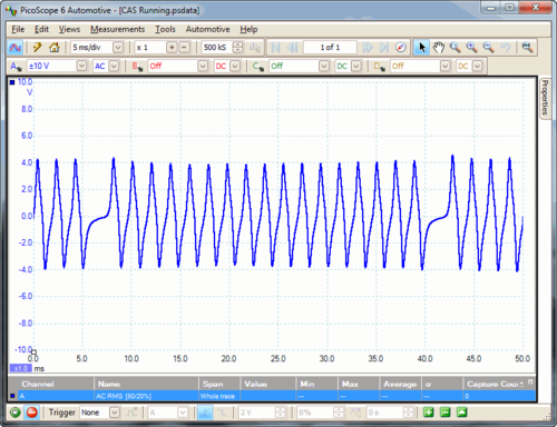

Quello che non capisco è la forma d’onda del sensore induttivo che allego
(Fiat Punto 1.3)
Lo ‘scanso’ è quando ho l’assenza del dente sulla ruota fonica, mentre i 17 picchi positivi e i 17 picchi negativi dovrebbero essere i denti no?
è infatti quel che sospettavo... poi dipende sicuramente dal motore. Se prendo in esame un tradizionale sistema composto da: ruotafonica+sensore induttivo e albero a cammme+sensore hall mi basta (si sì lo so, la facendo facile Quello che non capisco è la forma d’onda del sensore induttivo che allego
(Fiat Punto 1.3)
Si esatto ogni picco è un dente mentre lo scanso è il doppio dente ovvero quando il pistone del cilindro 1 è al punto morto superiore.Per un corretto funzionamento del motore i due sensore,quello dell alberpo motore e quello dell albero a camme devono essere sincronizzati.
