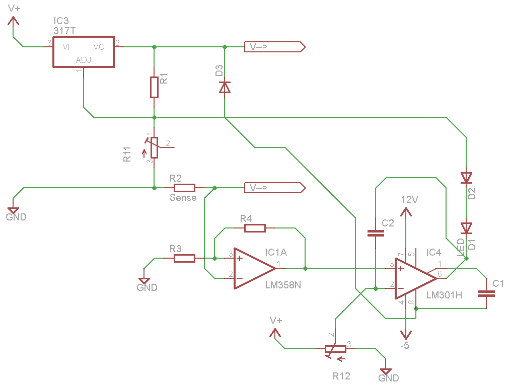

Messaggioda Foto UtenteGalaxi93 » 14 lug 2010, 18:08
Finalmente mi sono arrivati i componenti. Ho provato a realizzare lo schema del datasheet... ben 6 volte, ma niente! Non ne voleva sapere di funzionare. Non sapendo dove mettere esattamente le mani, dato che non so bene il suo preciso funzionamento, ho fatto qualcosa si "nuovo" prendendo spunto dal datasheet.
Questo è lo schema di quello che ho realizzato e provato su breadboard. Alimentandolo con 12V e con un assorbimento massimo di 0,40A (lampadina), sembra funzionare molto bene (la corrente la limita bene, si riesce a regolare e il led si accende, tutte cose che l'altro non faceva).
Ditemi eventuali migliorie (non considerate le altri parti esterne, tipo condensatori in entrata e uscite, ma solo la parte di limitazione corrente). Vi prego di controllarlo bene, dato che dovrò realizzarlo su PCB.
Ecco lo schema:
Questo schema che ho fatto, ovviamente so come funziona, quindi non so quali conoscenze mi mancano per comprendere il funzionamento dell’altro schema (datasheet).

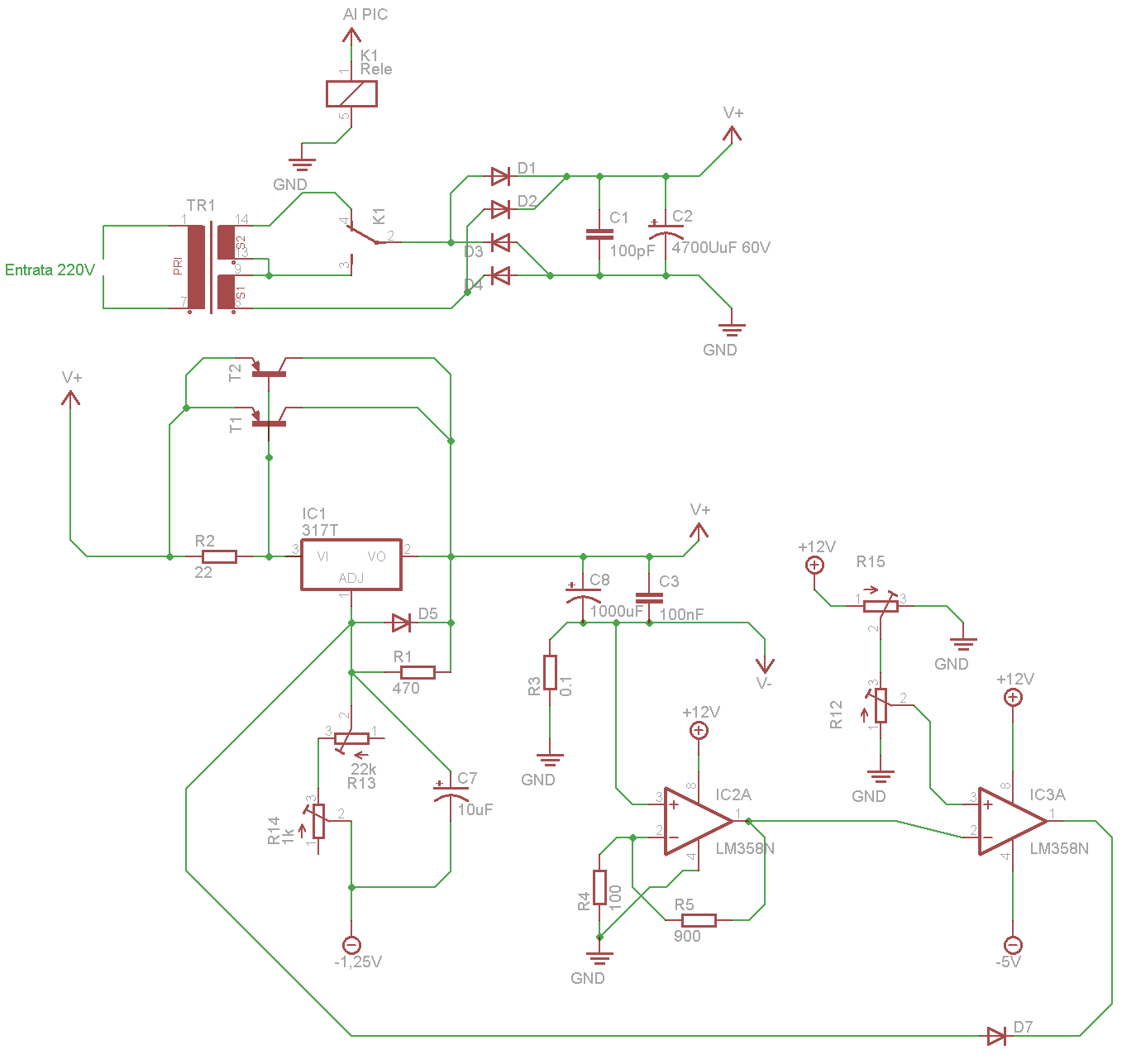

[78] Re: Costruirsi un alimentatore da laboratorio
Messaggioda Foto UtenteGalaxi93 » 24 lug 2010, 23:44
Nel frattempo ho provato e riprovato varie soluzioni diverse. Alla fine sono giunto a questo schema:
Spero tanto che un'anima pia, me lo controlli e mi dica se è a posto o serve qualche modifica. Io l'ho provato entro certi limiti, dato che sulla millefori non è facile: ho testato il limitatore fino a 3A (oltre mi si fonde la millefori) e tensione massima di 16V. Ho notato che scalda un po' il IC2... saranno si e no 40°C. Mentre il regolatore senza dissipatore raggiungerà (con 3A di carico) i 50-60°C. Per quanto riguarda i due transistor, niente di che dato che sono già montati su un dissipatore di una vecchia gpu. Per il resto sembra tutto ok (tranne la resistenza R2 che mi si è fusa per un falso contatto dei transistor...).
Mi appello al vostro giudizio e alla vostra esperienza! Spero di trovare almeno un aiuto in modo da non farmi realizzare un circuito che già in principio non poteva funzionare.
