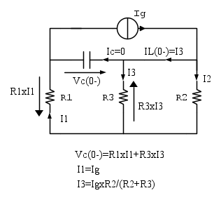

Lo hai detto tu, quella su R1. Continuo a non capire il perché

Beh, si vede ad occhio che condensatore ed R_1 sono in parallelo in quanto collegati agli stessi punti essendo l'induttanza un cortocircuito.
Ma puoi anche procedere applicando il secondo principio di Kirchhoff alla maglia con il condensarore ed R_1 ed alla maglia con il condensatore R_1 ed R_2 e confrontando poi le relazioni che ottieni per la tensione sul condensatore

Messaggioda Foto UtenteFusilli » 30 gen 2018, 13:33
Ok grazie.
Ultima domanda, nel mio esempio numero 3, considero il principio di Kirchhoff sulla maglia contente R1, R3 e il generatore di corrente, giusto?
