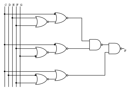

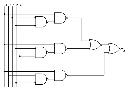

Ciao a tutti, mi sto preparando per l'esame di elettronica e avrei una domanda semplice da proporre.
Il testo dell'esercizio mi chiede di implementare a logica NOR a 2 ingressi (NOR2) la seguente funzione:
F=C\cdot\overline{E}\cdot\overline{F}+C\cdot\overline{F}\cdot G+\overline{C}\cdot D\cdot\overline{F}
E' corretto in questo modo?

Ma con soli NOR2 o anche con NAND2?

Messaggioda Foto Utentedadothebest » 30 gen 2018, 18:57
Penso solo con NOR2, il testo dell'esercizio è esattamente quello che ho riportato sopra. C'è anche un'altra tipologia di esercizio che chiede di implementarlo colo con NAND2

Messaggioda Foto Utenteg.schgor » 30 gen 2018, 19:06
Allora perché hai usato NAND?
Per trasformare uno schema in NOR occorre
usare le equivalenze di DeMorgan.
Le conosci?

Messaggioda Foto Utentedadothebest » 30 gen 2018, 19:16
Hai ragione non me ne sono accorto e con la fretta ho selezionato l'operatore errato.
Così funziona? (il passino pieno ai capi della NAND è la negazione)

Messaggioda Foto Utenteg.schgor » 30 gen 2018, 20:09
perché un NOR2 funzioni da AND devi invertire
entrambi gli ingressi!

Messaggioda Foto Utentedadothebest » 30 gen 2018, 20:32
Ho usato DeMorgan per passare da:
a:
F=(\overline{C}+E+F)\cdot (C+\overline{F}+G)\cdot( C+\overline{D}+F)
per poi implementare il seguente circuito:

Messaggioda Foto Utenteg.schgor » 30 gen 2018, 20:52

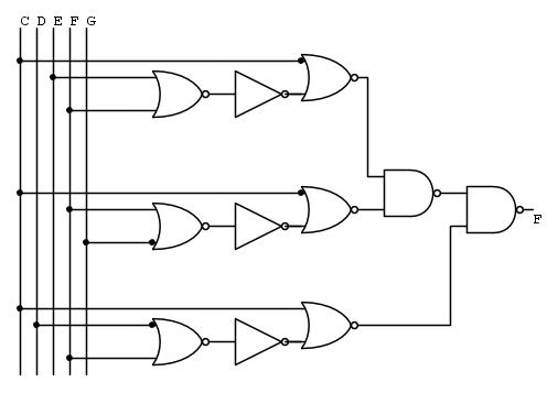

Ma per usarlo come OR, devi invertire l'uscita del p rimo NOR
(che è lo stesso invertire l'ingresso del secondo, come già detto)

Messaggioda Foto Utentedadothebest » 30 gen 2018, 22:34

Messaggioda Foto Utenteg.schgor » 30 gen 2018, 22:46
Sì. E i NAND rimanenti non vanno sostituiti?
(così è sbagliato)
