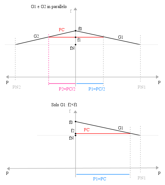

Supponiamo due generatori uguali con lo stesso statismo.
Quando alimentano un carico
in parallelo se lo suddividono in parti uguali funzionando alla frequenza
Quando G2 esce dal parallelo ed il carico è immutato, G1 fornisce tutta la potenza
ad una frequenza
inferiore.
Con le caratteristiche statiche frequenza-Potenza per il funzionamento a regime, si hanno i grafici

Cioè vuoi dire che non c'è una gestione del transito da un assetto all'altro. Semplicemente un generatore si scollega e l'altro comincia a regolare secondo lo statismo impostato (sempre a parità di carico).
Non so cosa tu abbia in mente con gestione del transito, come pensi debba avvenire, cos'è che non va in quanto scritto in precedenza.
Senz'altro ci sarà una logica di gestione del carico, nel senso che si stabilirà quando un generatore deve entrare in parallelo e quando deve uscirne, logica che stabilisce chi conosce l'applicazione, oltre che i gruppi elettrogeni. All'inserzione si dovrà rispettare la procedura di avviamento e così alla disinserzione, procedura descritta dal costruttore del gruppo. Dopo che un generatore è disinserito l'altro si prende tutto il carico che c'è. Si suppone ovviamente che la logica sia che la disinserzione può avvenire quando la potenza da erogare è erogabile da quello che rimane in funzione il quale si assesterà sulla frequenza che nella caratteristica statica corrisponde alla potenza da erogare, con un transitorio del tipo di quelli descritti. Può darsi sia opportuno che il suo statismo sia in tal caso posto a zero come è consigliabile quando un gruppo lavora in isola.
Insomma qualcuno che ci capisce qualcosa sul posto, che conosce il problema da affrontare e ne progetta la soluzione, ci dovrà pur essere.
Io qui su una tastiera con qualche libro in mano con nessuna esperienza pratica al riguardo non riesco a fare molto di più che scrivere di alcune nozioni teoriche di base.
