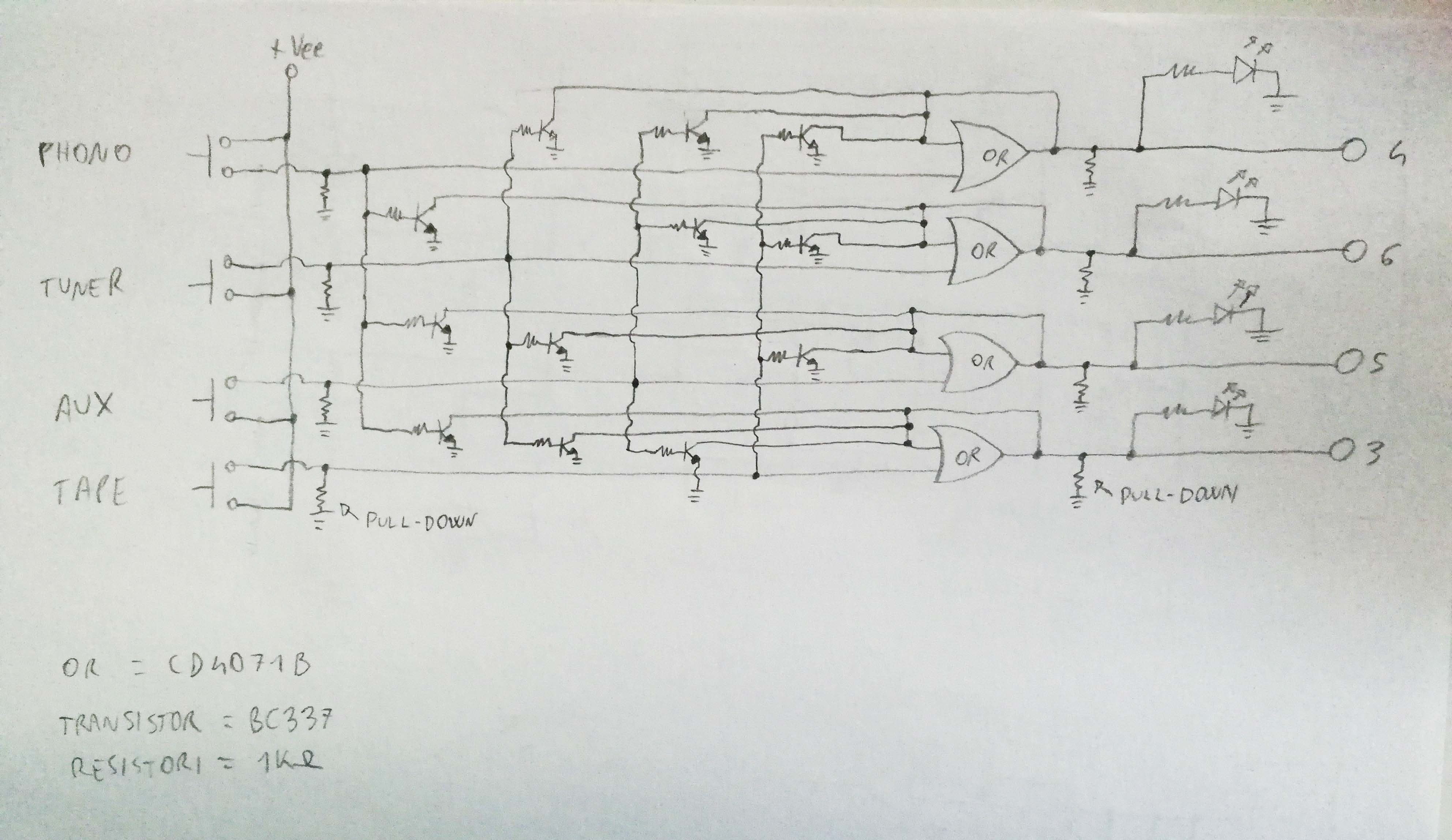

Le connessioni di cui parli devono essere fisse? cioè per abilitare l'ingresso phono devo saldare un filo tra il pin 2 e il pin 4 oppure basta fare una connessone momentanea e si setta fino allo spegnimento dell'amplificatore?
e poi mi vieni fuori con questa soluzione :mrgreen:
Grazie mille :mrgreen:
La verità è che mi riesce più semplice realizzare uno schema piuttosto che capirne uno già fatto, infatti confesso di non essermi sforzato molto a capire e mi sono rivolto a voi :D
comunque il circuito dei flip flop non ha un sistema che impedisce la doppia selezione nel caso in cui vengano cliccati due pulsanti contemporaneamente e, non avendo i flip flop, questo mi ha spinto a disegnare un altro schema, vedete se vi piace:

RDNROXAS ha scritto:... vedete se vi piace...
Mi sono cecato ma mi sembra giusto.

:-) Sembrerebbe giusto anche a me ma non mi piace perché gli schemi qui si fanno e postano con FidoCadJ... (vedi regolamento). O_/

claudiocedrone ha scritto:...perché gli schemi qui si fanno e postano con FidoCadJ...
Ah, ecco perché mi sono cecato!
