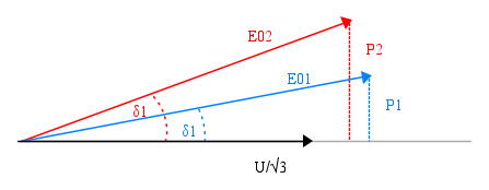

La f.e.m., come dovresti aver visto, quando il generatore eroga potenza attiva, è in anticipo dell'angolo \delta sulla tensione ai morsetti di macchina, quest'ultima identica per tutte le macchine in parallelo. Le fasi delle singole f.e.m dei diversi generatori, non sono necessariamente uguali. Dipendono dalla potenza attiva erogata.

Ok. Però io dicevo prima di collegarsi alle sbarre. Correggimi, mi sembra che tu mi stia parlando del dopo l'inserzione infatti parli di potenza attiva erogata. Se devo allinearmi perfettamente devo rallentare a accelerare la frequenza di uno dei due finché le fasi non saranno allineate cercando poi di regolare la frequenza ma di che cosa se non sono ancora in parallelo cioè collegato? Se uno dei due è scollegato l'unica grandezza a disposizione su cui lavorare non è la f.e.m?

Ah, ho capito: sì, a vuoto per consentire il parallelo devono essere isofrequenziali, uguali ed in fase
PS: l'avevi anche scritto :oops: "in fase di aggancio"
