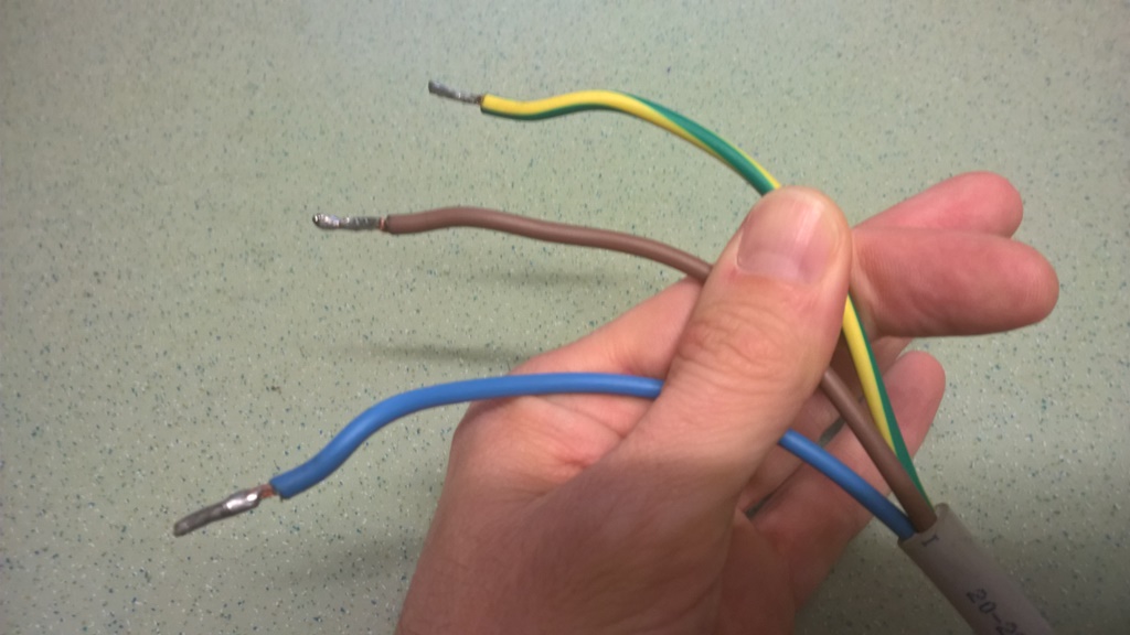

Emanuele78 ha scritto:(...) Dici? Io pensavo che l'isolante della fase non ha tenuto e con il mio corpo ho scaricato a terra, boh..
quando la prendi la senti, fa male e lo ricordi.
Ricordi parti del corpo interessate ?
Soprattutto l'indice della mano sinistra.
Tenevo i cavi come nella foto allegata.
Il cavo utilizzato (quello nella foto) era di tipo "artigianale" :oops: e non aveva i connettori protetti, lo strumento non è il mio..
Comunque non mi capacito ancora di cosa sia successo, boh..

Beh penso che con i fili così, in tensione, sia plausibile che tu abbia toccato innavvertitamente uno. Ma solo tu puoi saperlo davvero.
Fa attenzione, non so quanto possano costare, ma ti consiglio comprare un cavo di ricambio, o al limite trovare il modo di adattare degli spinotti protetti.

Non è che magari la spina è malfatta e tu toccavi la terra non badandoci troppo visto che "tanto è la terra ...". Oppure l'impianto elettrico stesso che in quella presa magari switchando un interruttore da qualche parte ti porta un pasticcio di fase neutro e terra. Ne succedono di ogni

elettrodomus ha scritto:Foto UtenteMike, i connettori sono protetti, ma raggiungibili.
Certo, raggiungibili se non sei un operatore qualificato che non conosci le regole basilari, ma quei connettori sono a prova anche di stupido.

Emanuele78 ha scritto:Il cavo utilizzato (quello nella foto) era di tipo "artigianale" :oops: e non aveva i connettori protetti, lo strumento non è il mio..
Ah, ok, se hai fatto la misura in quel modo non mi meraviglio :mrgreen:

Messaggioda Foto UtenteJAndrea » 4 feb 2018, 15:36
le boccole e le banane con la guardia in materiale isolante le vendono anche sfuse.
Se devi realizzare qualche cavo puoi farli, ma con le dovute accortezze.
(Anche noi all' ITIS avevamo i cavi in laboratorio con la banana terminale scoperta e ricordo di aver preso così la prima scossa a 127,non 230)...

elettrodomus ha scritto:Però toccando la punta del connettore, anche senza premere, si tocca lo spinotto.
Se parli del connettore di cui hai postato l'immagine in precedenza, la punta (quella rossa) non è in materiale conduttivo.
Perciò non mi sembrava di aver detto una bestialità.
Mi ha preceduto Foto Utentepaolo a m :mrgreen:
Non hai detto una bestialità, solo una cosa non corretta ;-)
