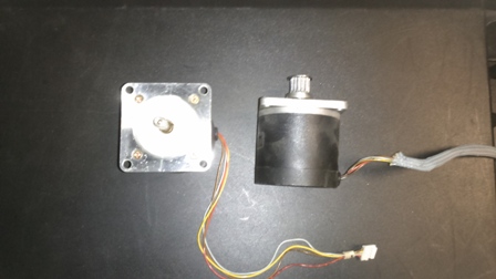

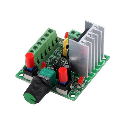

Buongiorno a tutti, ho due motori passo passo (4 fili) che dovrebbero far girare due bracci avanti e indietro con una rotazione totale di circa 45°, per pilotare i motori pensavo di usare questo modulo.
I motori sono questi.
motore passo.jpg (46.74 KiB) Osservato 4045 volte
Sono stati presi da una testa luci proel.
Da quanto capito premendo i pulsanti sul modulo si dovrebbe invertire il senso di marcia, nel mio caso li sostituirei con dei microswitch.
Il tutto dovrebbe essere alimentato a 12 V cc.

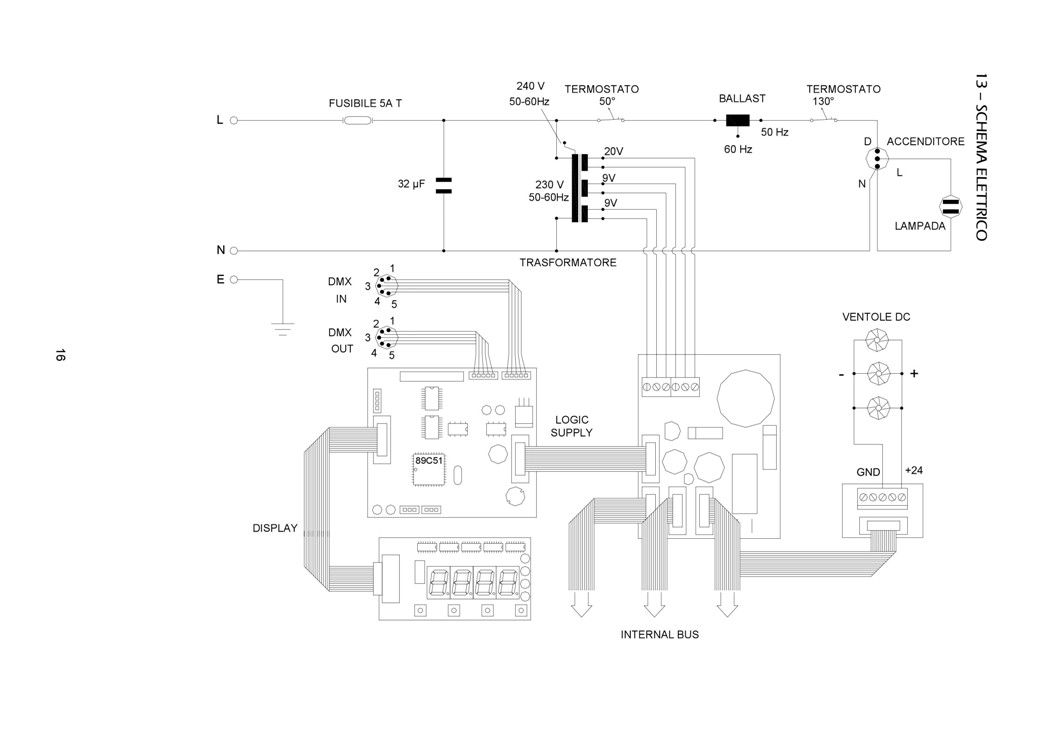

In origine il trasformatore della testa luci aveva 3 uscite 10v 3 A + 10 V 5 A + 20 V x A , presumo quindi che la circuiteria necessitasse di 2 alimentazioni a 12 V e una a 24 V.
le domande sono queste:
1) Il circuito di pilotaggio è idoneo a alimentare i motori
2 ) posso usare come alimentazione solo i 12 V

È un generatore di impulsi ci devi comunque abbinare un driver per lo stepper ed in ogni caso fa solo girare avanti ed indietro il motore con la possibilità di controllare la velocità.
Non puoi impostare il nr di passi .
Guarda qui nella descrizione c'è qualcosa :
Stepper motor drive simple controller / speed control positive and negative control module / pulse PWM generator controller

ok, mi sto sbattendo un po' , ho capito che i miei motori sono bipolari, che i circuito che vorrei utilizzare e solo un driver e che deve essere seguito da una interfaccia per pilotare il motore, dico bene o un casino mentale per la testa ?

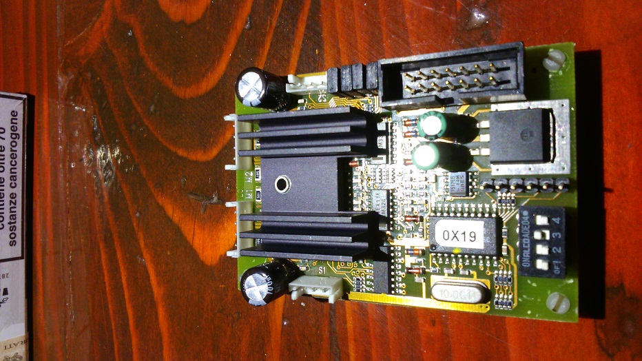

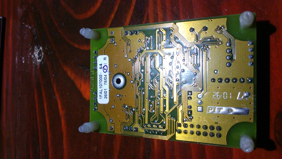

Dopo aver letto un po' di cosucce in giro e i vostri commenti, ho capito che il modulo che vorrei prendere serve solo per generare il segnale che pilota lo stepper per il motore, quindi se quanto capito è giusto potrei pilotare lo stepper originale se trovassi la sua piedinatura, dico bene o ho ceffato pienamente ?

Per completezza aggiungo anche schema a blocchi originale
