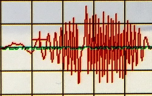

Ciao a tutti, con meraviglia il sensore in questione è induttivo e non ad effetto di hall.
Alimentando il sensore a +5V come pinout precedentemente allegato e inserendo l'oscilloscopio tra segnale e gnd ho ottenuto quanto segue.
volt/div= 400mV/div
time/div= 100ms/div
secondo voi, per farlo leggere ad un arduino quale metodo è più corretto (meno ritardi di elaborazione):
- prendere il segnale, amplificarlo con un amplificatore operazionale non invertente e dare il tutto in pasto ad convertitore analogico digitale
- seguire il seguente schema
http://www.arduinoos.com/wordpress/wp-content/uploads/2013/08/EngineRPM.jpg
volt/div= 400mV/div
time/div= 100ms/div

Mi puoi confermare che quindi per il sensore induttivo abbiamo i pin 5V GND e segnale? Mi pare strano che il mio segnale abbia una ampiezza così piccola
Secondo me la forma d’onda potrebbe essere presa e amplificata, di conseguenza piazzo in serie un diodo, in questo modo ottengo solo le semionde positive, e se riesco a fare una sorta di clipping nella fase di amplificazione il risultato potrebbe assomigliare ad una quadra...
A tempo perso provo a realizzare su breadboard anche lo schema presente al post precedente... vi aggiornerò
Nel frattempo qualsiasi altro consiglio è oro

non è che cerchi in posti sbagliati il fatto è che quel tipo di informazioni di solito si trovano in vendita. Ad esempio quel sensore lo trovi sulla Fiat Bravo 1.6 16V degli anni 90 l iniezione in questione si chiama Marelli IAW49f al link qua sotto trovi lo schema del sistema di iniezione della sopracitata vettura che monta il sensore in questione.
http://www.primauto.net/DOC%20FIAT/IAW49F.htm
Ira83 il sensore essendo induttivo e non Hall vien alimentato con una tensione di 12 V se guardi nel limk sotto trovi la procedura di controllo del sensore mentre il motore funzione,leggendo vedi che in fase di avviamento la tensione picco deve essere da 1,5 a 3 volt mentre ad un regime di 3000 la tensione picco picco deve essere da 6 a 8 volt.
http://www.primauto.net/DOC%20FIAT/IAW49F_CART_DIA.htm
Tienici aggiornato per cortesia che la cosa è a mio avviso interessante.
