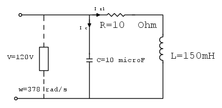

Buongiorno avrei problemi nella risoluzione del seguente esercizio nel quale mi viene chiesto di rifasare il cuircuito in modo da avere fattore di potenza unitario . (phi=0°)
mi calcolo l'impedenza equivalente z(lRC) = 16.16+71.38i per cui siccome la componente immaginaria è positiva deduco che il carico è induttivo per cui dovrei inserire un condensatore in parallelo però non saprei ora come calcolare il valore di C ..

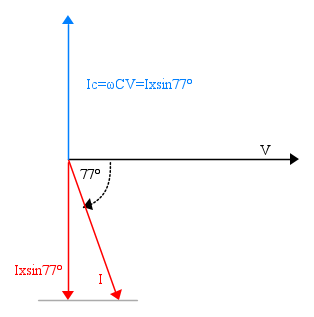

Devi trovare l'angolo di sfasamento fra corrente e tensione del generatore.

se prendo la tensione come riferimento la corrente è a -77.24°, per cui il carico è induttivo

Devi ora calcolare la potenza reattiva Q da compensare
e ricavi poi
Cx(\mu F)= \frac{Q}{\omega \cdot Vin^2} \cdot 10^6

secondo me dovresti imporre che, una volta messo in parallelo al carico il condensatore di rifasamento, l' impedenza equivalente vista dai morsetti di ingresso abbia parte immaginaria pari a 0.
Questo dovrebbe dar luogo ad un equazione la cui incognita è la capacità del condensatore di rifasamento.
