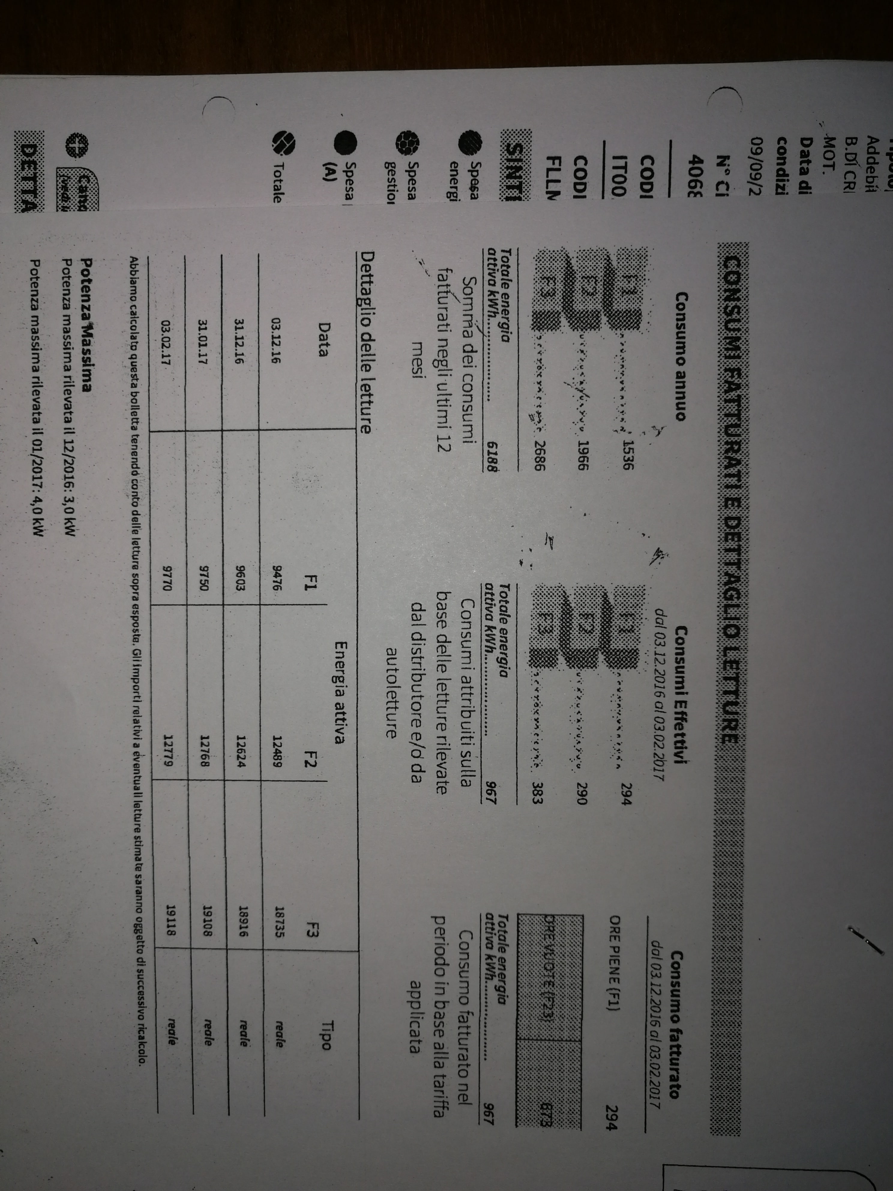

Buonasera a tutti. A casa ho un impianto fv 5.76kw. Che voi sappiate, nella bolletta che vi ho allegato, i consumi che sono descritti nelle varie fasce, sono già detratti dell'energia prodotta?
Che cosa si intende per ore piene e ore vuote?

Giusto, scusate. Ora dovreste vederlo. È un impianto del 2009

arabino1983 ha scritto: i consumi che sono descritti nelle varie fasce, sono già detratti dell'energia prodotta?
No
arabino1983 ha scritto:Che cosa si intende per ore piene e ore vuote?
Le ore piene sono quelle in F1, cioè quelle nelle quali c'è più richiesta di energia a livello nazionale
Le ore vuote, F2 e F3 sono quelle con minor richiesta, principalmente le ore serali e i festivi.

Messaggioda Foto Utentearabino1983 » 13 feb 2018, 8:58
MSilvano ha scritto:
No
Quello che mi sembra strano, se la produzione non è già detratti, è che in F3 consumo più delle altre fasce. Visto che il cdz è accesso giorno e notte e le lavastoviglie e lavatrici vengono fatte di giorni

Messaggioda Foto Utenteluxinterior » 13 feb 2018, 9:58
A memoria..
F3 è la fascia dalle 19.00 di venerdì alle 8.00 di lunedì e tutti i festivi
F2 è la fascia 19.00 - 8.00 dei feriali lunedì - giovedì
F1 è la fascia 8.00 - 19.00 dei feriali lunedì-venerdì
Quindi in F3 ci sono tutti i sabati e domeniche
Quanto ai conguagli (...sempre a memoria) in bolletta non compare la produzione
ti vengono pagati due anticipi durante l'anno e a giugno ti pagano il conguaglio fatto secondo il criterio previsto dallo scambio sul posto.

arabino1983 ha scritto:. È un impianto del 2009
Se non ricordo male dovrebbe essere stato realizzato, quindi, con l'incentivo 1^ o 2^ conto energia.
Ergo per verificare l energia immessa, l'autoconsumo e gli attuali pagamenti da ricevere o gia pagati devi collegarti sul sito del GSE
Si, certo

Messaggioda Foto UtenteDanielex » 13 feb 2018, 12:56
arabino1983 ha scritto:nella bolletta che vi ho allegato, i consumi che sono descritti nelle varie fasce, sono già detratti dell'energia prodotta?
I consumi indicati in bolletta sono quelli letti dal contatore di scambio.
Pertanto l'energia prodotta e autoconsumata non arriva neppure al contatore di scambio.
Se ho capito bene la tua domanda quindi, l'energia prodotta e autoconsumata è per forza da considerare detratta da quei consumi.

Ok perfetto. Grazie a tutti.
