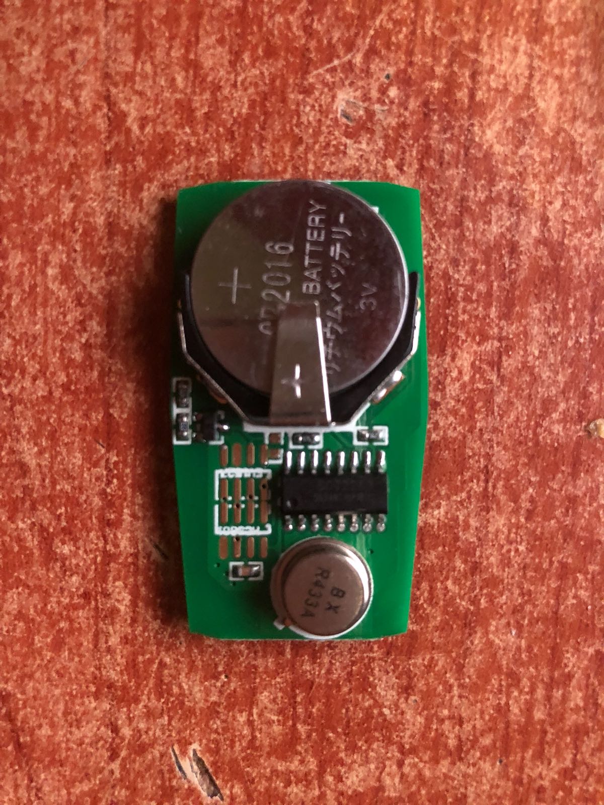

ma l'antenna esterna si può mettere? io non vedo nulla che sembri un antenna

L'antenna c'è e un filo fino attorcigliato nella scatolina di plastica a tondo

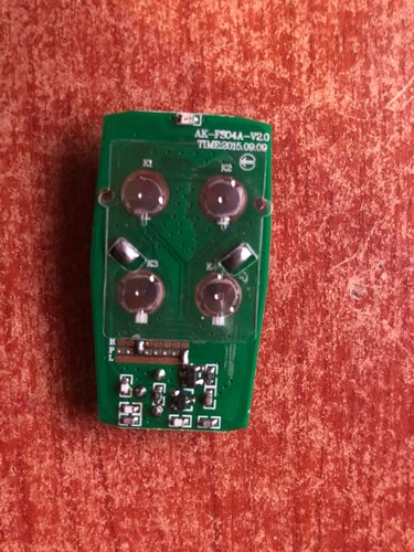

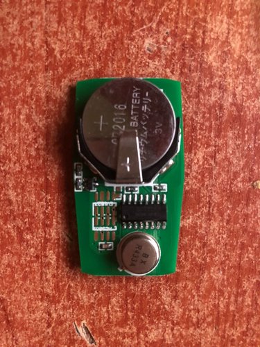

Messaggioda Foto Utentemisterita » 14 feb 2018, 20:11
intendevo nel telecomando, nel ricevitore li l'ho già modificata

Messaggioda Foto Utenteelektronik » 15 feb 2018, 0:00
Dovrebbe essere una pista stampata su circuito, basterebbe allungare quella

Messaggioda Foto Utenteclaudiocedrone » 15 feb 2018, 0:11
:-) Secondo me è la pista che segue tutto il contorno dello stampato che si intravede sotto il solder resist nella seconda immagine. O_/

Messaggioda Foto Utentemisterita » 15 feb 2018, 19:43
ora provo a metterci un filo più lungo ma devo chiudere il circuito sui due condensatori esatto?
