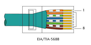

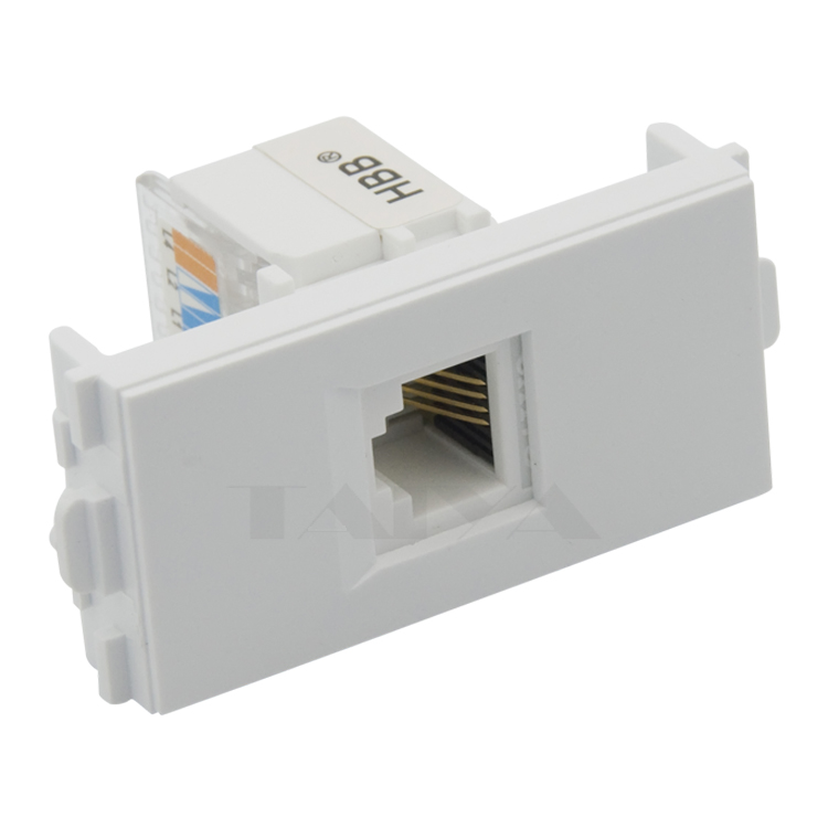

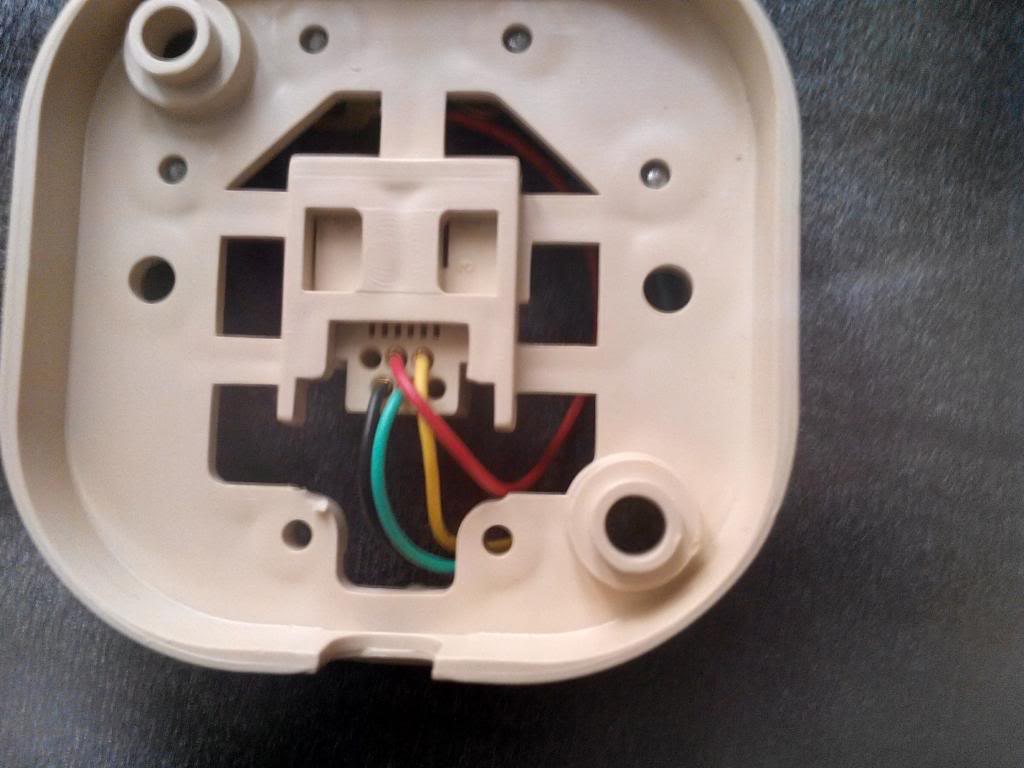

Messaggioda Foto Utentemrday » 3 mar 2017, 10:35
Si di questo sono a conoscenza, volevo sapere se una volta smontata la tripolare, posso usare direttamente quei cavi da inserire nella rj11 o ho la necessità di usare qualcosa di intermedio tra cavi e frutto.
Perche online vedo immagini come queste:
mentre io acquisterò qualcosa come questo:

Messaggioda Foto Utentegabrisav » 3 mar 2017, 14:20
La RJ11 che andrai ad aquistare ha dei morsetti a vite quindi non necessita di niente se non un cacciavite

Sulla presa RJ11 trovi 4 morsetti indicati con TS - L1- L2- TX
Colleghi i fili telefonici ai morsetti L1 e L2 che sono rispettivamente i 2 pin centrali della presa

In teoria si potrebbe usare il cavo Lan sia per la trasmisione dati e contemporaneamente per il segnale telefonico con un unico cavo, non collegando la coppia bianco/blu alla presa dati RJ45 e collegandola sulla presa telefonica RJ11.
Pultroppo per iscritto è un po' difficile da spiegare
La coppia bianco blu non viene usata per la trasmisione lan e se la lasci più lunga e la colleghi alla presa telefonica ti basta un cavo solo senza dover reinfilare tutto

Penso di aver capito: questa è decisamente un'ottima alternativa, non pensavo ai potesse fare una cosa simile. Quei 2 cavi che riserverei per la telefonia non servono mai alla connessione dati?

Se ti accontenti di 100 Mb/s (che sono tanti) quei fili non si usano. Si utilizzano per la Gigabit Ethernet.
In ogni caso io tirerei un doppino separato per il telefono, anche per questioni di isolamento elettrico.
