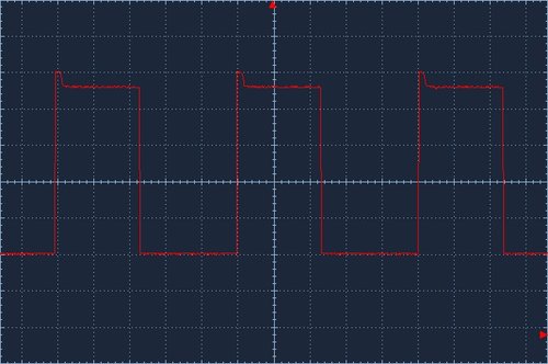

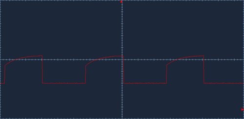

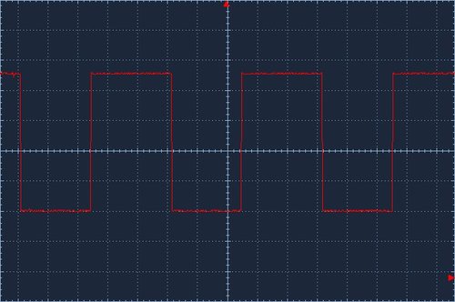

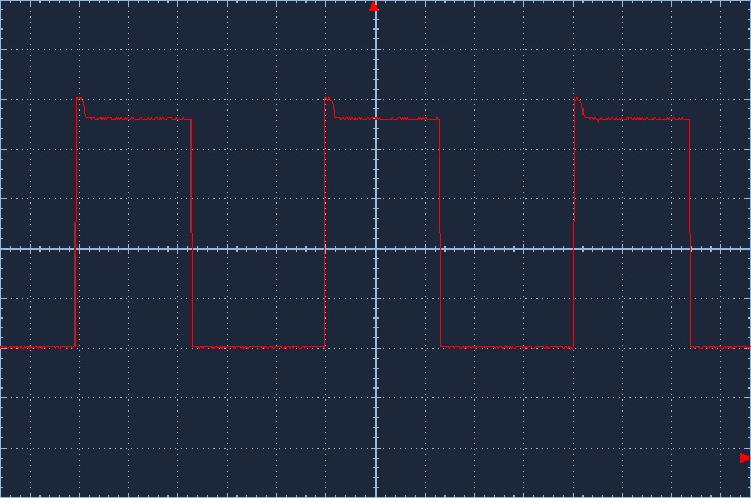

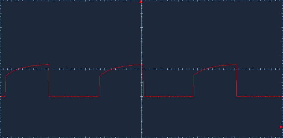

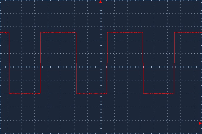

Ho fatto delle prove oggi che avevo tempo. Premetto che rifacendo le misurazioni senza apportare modifiche ho ottenuto risultati diversi. Cvidentemente la volta scorsa ero troppo cotto.Comunque la situazioneè questa. Per quanto riguarda i diodi mi sembra di leggere BY133.
Cosa ne pensate?
Questo è attualmente l'uscita del mosfet. Non capisco cosè quella cresta a sinistra.
Tuttavia l'uscita del BC337 sembra essere ok e riesce a switchare bene comunque.
Questa è l'attuale uscita del 555 e non è proprio quadra.

Siccome noi non stiamo nella tua testa (per fortuna), faresti bene a specificare dov'è lo zero dell'asse verticale, quale è la scala dell'asse verticale e quale è la base dei tempi, altrimenti non capiamo.
Verifica inoltre se lo schema che stai utilizzando è quello che hai postato, verifica soprattutto il valore della R in serie alla base.
Se l'oscilloscopio è a doppia traccia verifica se la tensione dell'alimentatore si mantiene costante o se invece cede quando il mosfet conduce, come credo che sia.

Sono dati che non ho salvato e ho già chiuso tutto purtroppo. Ma ma la tensione non cedeva quindi costante. Ovviamente aumentava l'assorbimento per il carico. La resistenza sulla base (del 337?) è da 4,7k. Valore confermato dal tester. Ho il sospetto che l'uscita del 555 sia così perché o c'e' un difetto nel regolatore che alimenta il 555 oppure nel 555 stesso.

Mi sono letto il thread, ma non ho trovato dove spieghi che tensione hai misurato come "uscita del mosfet", visto che di per sé l'uscita potrebbe essere la tensione ai capi del "motore fittizio", come pure la Vds.
In ogni caso, se la tensione in alto (nel tuo ultimo post con immagini) è la Vds del mosfet, allora quella "cresta" la si potrebbe imputare alla conduzione del diodo in antiparallelo al "motore", sempre che la scala verticale confermi che quella "cresta" è alta meno di 1 V. L'evento potrebbe essere dovuto all'induttanza serie del resistore, che esiste, anche se è piccola.
Ho però un commento generale sul circuito, di cui non ho capito bene il senso: usi un BJT per pilotare in modo molto veloce lo spegnimento del mosfet, mentre l'accensione avviene probabilmente in modo piuttosto lento: di fatto la resistenza equivalente di gate è 10 kohm.
Questo fa anche sì che il pilotaggio in ON del mosfet sia "debole", cioè in realtà il gate è quasi lasciato aperto, facile preda di disturbi vari... il che potrebbe anche spiegare il comportamento iniziale. #-o

Grazie per lo spunto Sandro. Come mi è stato già suggerito e siccome le condizioni di misura sono cambiate dall'inizio, a cambiare la resistenza da 10k con una più bassa e staccare i diodi. Ho messo il 337 perché se collegavo direttamente il Mosfet all'uscita del 555 mi restituiva l'onda invertita mentre io ho la necessità che l'onda sia fasata come nel 555. All'inizio avevo usato un altro Mosfet ma avevo dei problemi. Non mi ricordo cosa. Ricordo anche di aver provato un IRFZ44 ma lo schema è molto cambiato non so neanche se funzioni ancora montato qui. Se hai dei consigli su un altro Mosfet ben vengano. Comunque la tensione di lavoro è bassa - Sui 12/13volt. Poi il 555 lo faccio andare a 8volt tramite regolatore. Un'ultima cosa cambierò anche il 7808 perché potrebbe aver preso una strinata in un uso precedente. Non vorrei che si mettesse a sedere sotto carico.
