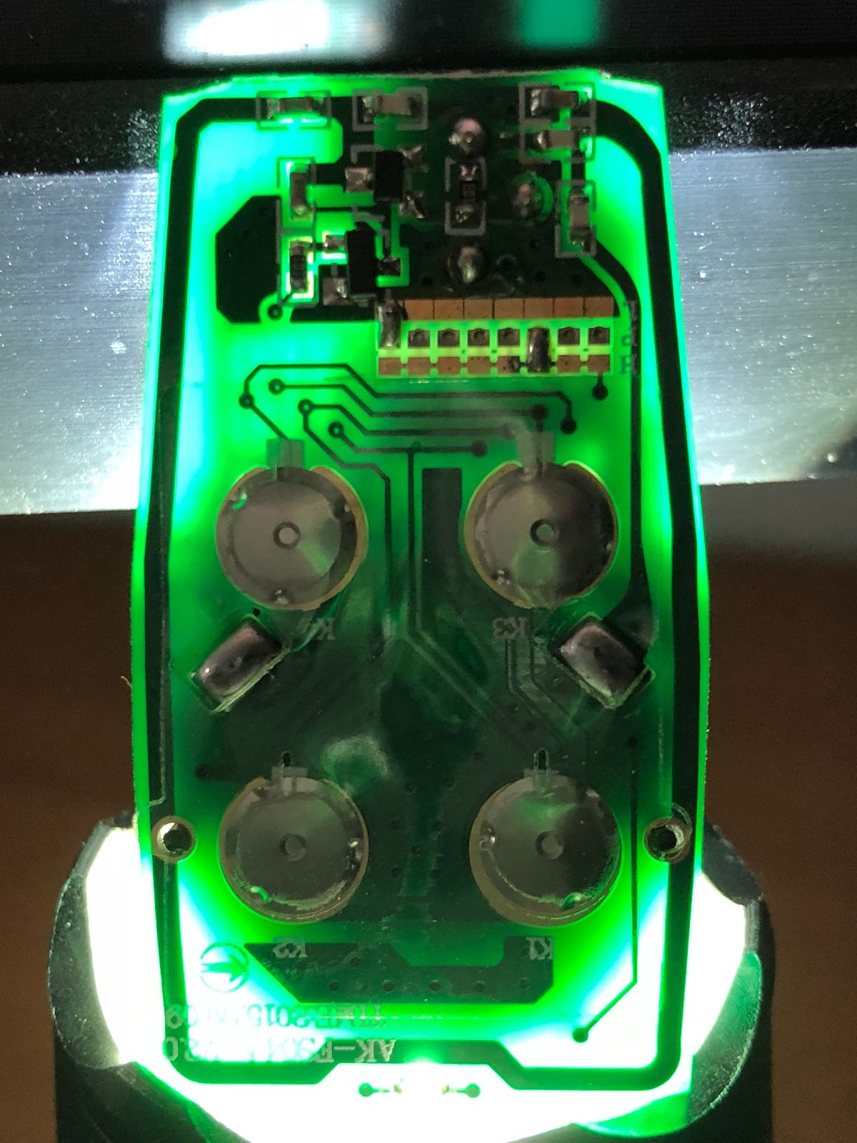

si ok sulla lunghezza ma ora l'antenna chiude da un condesatore all'altro che faccio interrompo il ciruito?

bhò mo tutti e due telecomandi i telecomandi che volevo usare non funzionanano più con i ricevitori, il bello è che uno l'ho modificato ma l'altro non l'ho manco toccato, vabbè fra i vari telecomandi programmabili che ho in giro ho fatto la cernita e ne ho trovato uno che prende ovunque ed è pure alimentato a 12v cos'ì lo alimento dal PC, mo mi metto a saldare vediamo che succede....

Risolto con il telecomando nuovo, collegata anche l'alimentazione così non lo tocco più...spero.. :ok:
