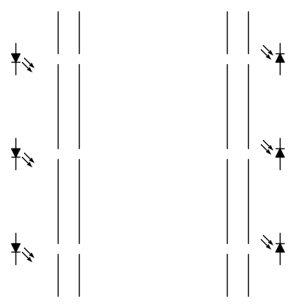

Un metodo per ovviare parzialmente a questo problema è di usare un espediente meccanico:
Mettendo due fessure allineate davanti alla sorgente e altrettante davanti al detettore si ottiene una certa selettività. Il sistema funziona bene per distanze non eccessive.
Se piú facile invece delle due fessure su lamiera si può usare un tubetto.
In ambedue i casi (lamiera o interno del tubetto) le superfici devono essere assorbenti. Comunemente si usa aluminio anodizzato nero, ma anche una vernice nera opaca può andare bene.

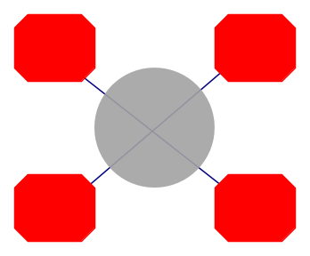

Se vuoi seguire questa strada e la manualità non ti spaventa, puoi anche provare a costruire dei piccoli bolometri da mettere di fronte agli LED.
Si tratta di prendere due fili sottili di materiale diverso. Cerca un compromesso tra quello che riesci a procurarti facilmente e la massima differenza tra i coefficienti di Seebeck: https://en.wikipedia.org/wiki/Seebeck_coefficient#Seebeck_coefficients_for_some_common_materials Poi li fissi su una basetta (se dovessi farlo io, li farei incrociare su un foro in un PCB, saldati su 4 pads che formano i vertici di un quadrato, vedi FidoCad).
(in rosso i pads sul PCB, in blu i fili e in grigio il foro attraverso il quale dovrà passare la luce, anche qui, cura il layout in modo che la massa termica sia la minore possibile)
Dopo averli saldati, assicurati che ci sia un minimo di aria tra i due fili, poi collega un condensatore (devi andare per tentativi, dipende moltissimo dal diametro dei fili e dal loro materiale) a due pad, in modo che ci sia una tensione tra i due fili. Con una matita spingi il filo superiore in modo che tocchi quello inferiore. Se hai fortuna e il condensatore contiene la giusta quantità di energia, avrai una saldatura tra due materiali diversi e quindi una termocoppia. Ora non ti resta che togliere il condensatore che hai usato per la saldatura e annerire bene il bolometro sulla fiamma di una candela.
