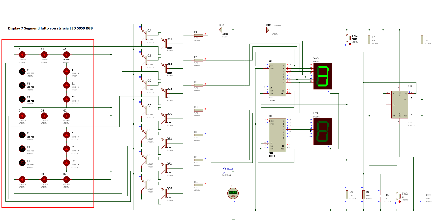

Buongiorno a tutti, sono Max e sono nuovo del Forum. Sono alle primissime armi con l'elettronica e sto cercando di capire qualcosa leggendo vari argomenti on line.
Mi piacerebbe capire un po' questo mondo e sto provando così a fare un contatore a 2 display 7 segmenti catodo comune 14mm pilotati con un NE555 e due IC4033 e devo dire che fin qui tutto funziona bene ma a questi piccoli display ho collegato 2 display a 7 segmenti fatti con strisce Led 5050 RGB (3 led per segmento) 12V.
Succede che i display grandi funzionano ma mi spengono i due diplay piccoli...ho provato e riprovato ma non ne vengo a capo!
Qualcuno può darmi cortesemente un aiuto...
Metto in allegato lo schema che ho buttato giù (al momento è presente un solo display grande). Tutto alimentato a 12V a batterie.

datasheet CD4033
se guardi, output high current del 4033, vedrai che la base del transistor assorbe +o- tutta la corrente disponibile
(11,3/4.7K)=2.4mA;
comunque quella scritta 12V - 5A, sul display grosso, é allarmante per una alimentazione a batterie.

Messaggioda Foto Utentetonnoto » 20 feb 2018, 5:49
la soluzione più sicura é quella di utilizzare dei mosfet n channel al posto dei transistors o
in alternativa una configurazione a darlington dei transistors.
Facendo conti grossolani mi verrebbero 0.6W a segmento per 50mA segmento.

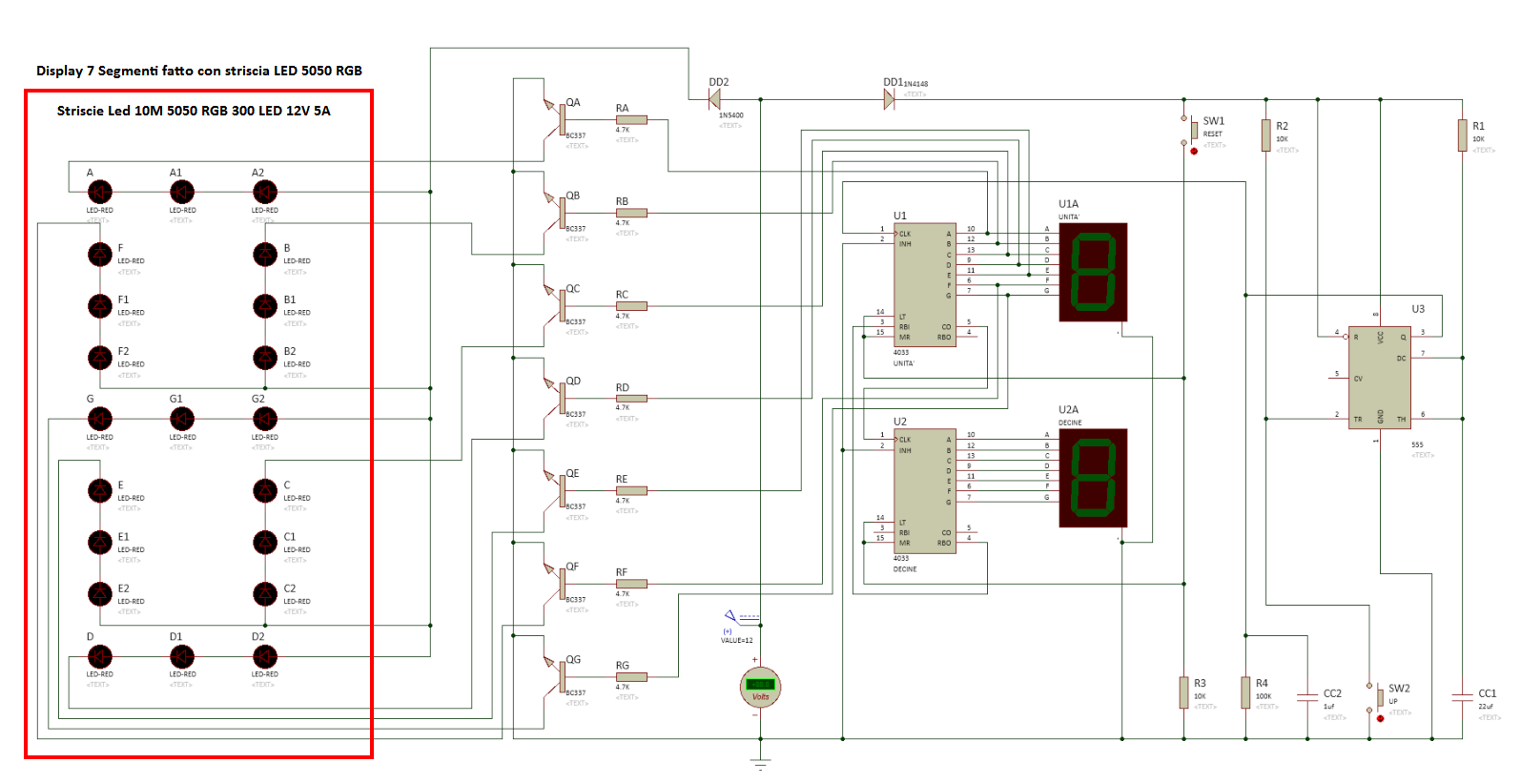

Messaggioda Foto UtenteMAXT75 » 20 feb 2018, 12:16
Per configurazione a Darlington dei transistor intendi metterli in cascata come foto allegata?

Messaggioda Foto Utentetonnoto » 20 feb 2018, 13:39
si, ma devi aumentare il valore della resistenza 4.7k ad un valore tipo, vado a occhio, 57k, altrimenti la corrente drenata resta +o- la stessa.
Comunque, puoi fare la prova su un solo segmento e controllare che si accenda il segmento corrispondente del display piccolo.

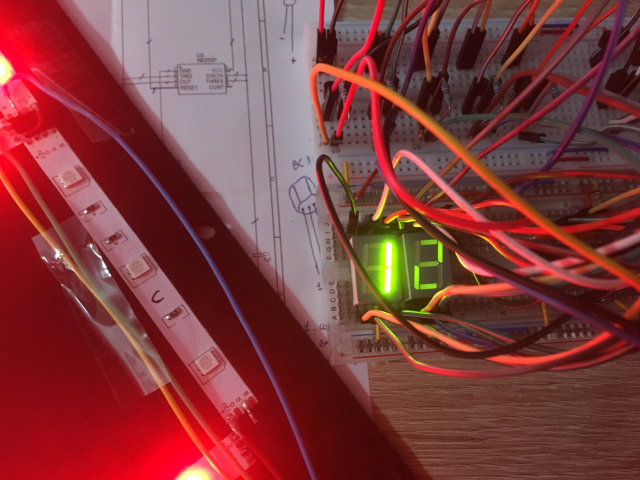

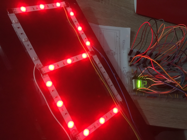

Messaggioda Foto UtenteMAXT75 » 5 mar 2018, 18:48
tonnoto ha scritto:si, ma devi aumentare il valore della resistenza 4.7k ad un valore tipo, vado a occhio, 57k, altrimenti la corrente drenata resta +o- la stessa.
Buongiorno,
allora, ci ho messo un po', ma ho provato la soluzione che mi avevi fornito e devo dire che funziona meglio ma il display piccolo si illumina poco...le resistenze usate sono da 57,6k #-o

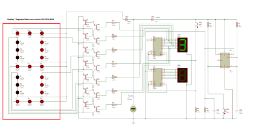

Messaggioda Foto UtenteMAXT75 » 5 mar 2018, 18:50
...schema...

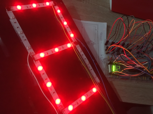

Messaggioda Foto UtenteMAXT75 » 5 mar 2018, 18:53
ecco la differenza di luminosità del display dove non è collegata la cifra a led.
Al momento sto alimentando con alimentatore 12vdc 5A.
