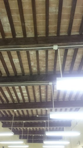

Salve
Ho dubbi su come considerare il raggio di copertura dei rivelatori con un soffitto fatto come nella foto.
Le travi grandi sono 20x20cm mentre quelle piccole sovrastanti 8x8cm. La distanza tra le travi piccole è di 25cm da bordo interno a bordo interno mentre quella delle travi più grandi è 75cm sempre da bordo interno a bordo interno ma è variabile.
poiché anche considerandoo le travi con Htot 0,28 sono meno del 10% del altezza totale del locale circa 4m potrei considerare come soffitto piano o a favore di sicurezza ridurre il raggio di copertura a 4,5m. Però il vero dubbio è nei punti dove hanno controsoffittato a meno di 1m dal tetto.
Dove c'è il controsoffitto prevedo il cavo termosensibile per non mettere mille rivelatori?
PS nella foto si vede un rivelatore mal posizionato ma comunque ne devo prevedere la sostituzione di tutti poiché la casa costruttrice non esiste più.

Messaggioda Foto UtenteGoofy » 22 feb 2018, 16:12
Se ti risulta che devi installare troppi puntiformi puoi valutare il cavo termosensibile o un sistema a aspirazione e campionamento.
