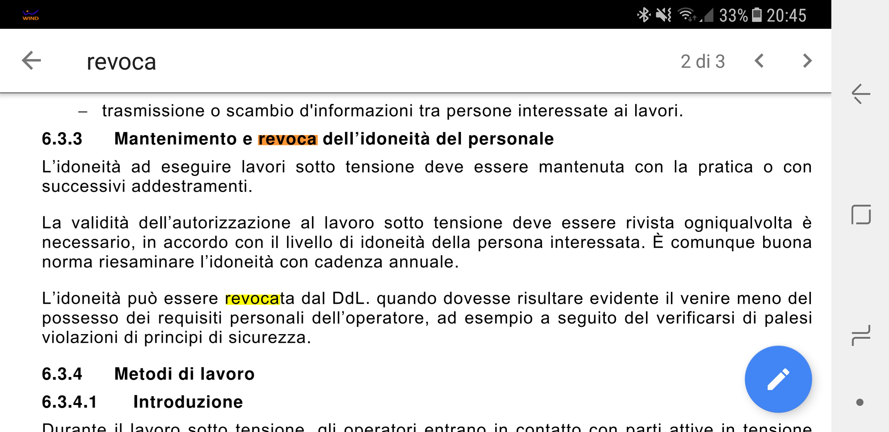

Messaggioda Foto Utenteiosolo35 » 21 feb 2018, 21:39
Se un operatore subisce un infortunio può essere che la sua sicurezza, la sua pdiche o la sua capacità vengano meno.
Il datore di lavoro deve tener conto non solo della padronanza tecnica ma anche di aspetti che vanno oltre come le risultanze di qualche infortunio o altro aspetto fisico o psicologico.

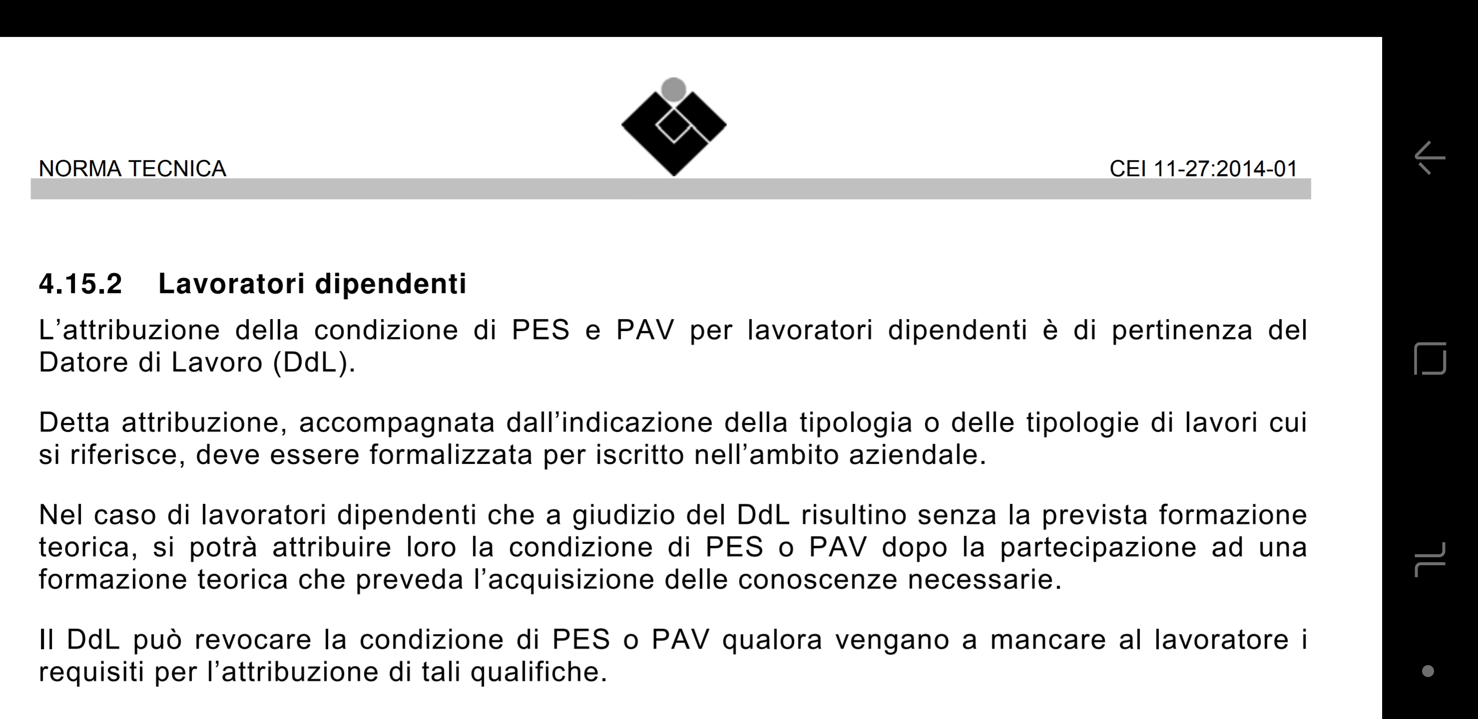

Messaggioda Foto Utenteiosolo35 » 21 feb 2018, 21:44

Messaggioda Foto Utenteiosolo35 » 21 feb 2018, 21:48

Messaggioda Foto Utentemiky9757 » 22 feb 2018, 10:02
no forse non ha capito, la qualifica di pes serve per pararsi il culo all azienda se ti fai male loro avendoti avvisato e addestrato non hanno casini, basta che tu usi i dpi che ti han dato. In caso di infortunio ti controllano se avevi i dpi e basta all azienda non fanno nulla

Messaggioda Foto Utenteiosolo35 » 22 feb 2018, 11:54
Ma cosa dici Foto Utentemiky9757, davanti ad un infortunio causato da negligenza o da non rispetto delle regole ,delle procedure o dal non utilizzo dei dpi, uno dei principali indiziati è sempre il datore di lavoro in quanto ha attestato una persona PES in maniera errata in quanto gli attribuito questa condizione sbagliando.
