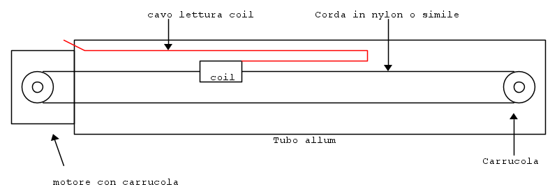

Messaggioda Foto UtenteJackd » 22 feb 2018, 9:54
Quando hai parlato di trasduttori piezo, mi hai fatto tornare in mente http://www.noliac.com/products/motors/pad7344/
ho anche qualche contatto per reperire maggiori info nel caso servissero, in ogni caso io farei cosi (il disegno non è in proporzione, da verificare dimensioni effettive):

Messaggioda Foto UtenteGaAsFET » 22 feb 2018, 15:41
Grazie Jackd,
il PAD 7344 pilotato dal driver NDR8310 sembra proprio il dispositivo adatto!
Al posto del sistema con carrucole e cavi potrei posizionare piezo-motor sul fondo del cilindo, dove tra l'altro il campo magnetico è di intensità inferiore, e trasferire il moto al supporto per mezzo di una vite senza fine...
Resta da verificare la precisione della trasmissione e la gestione del fine corsa, ma l'idea sembra davvero buona.
Se hai la possibilità di recuperare il contatto, sarei lieto di ricevere qualche nominativo da contattare.
Grazie di nuovo, resto in attesa O_/
