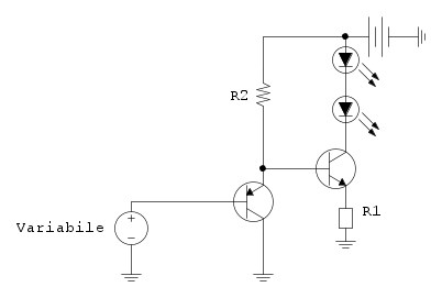

Buonasera,
da tempo sto cercnado nel tempo libero di cimentarmi nell'elettronica, da sempre mio pallino ma per diversi motivi non ho mai avuto in passato la possibilità di dedicarmici.
Per un led controller che sto utilizzando avrei bisogno di alimentare alcuni LED in serie. Alcuni è vago, lo so. Ci sto ancora pensando su.
Ho bisogno di avere una corrente variabile per fare l'effetto di luce crescente e decrescente nel tempo. Controllerò tutto con l'uscita di un micro (3,3V, immagino. Anche qua tutto da decidere).
Come generatore di corrente costante ho visto la possibilità di utilizzare un LM317. Tuttavia mi sembra abbawstanza impraticabile per me in quanto non capisco come potrei realizzare la variazione nel tempo della corrente.
Può essere valido invece questo schema?
Il generatore variabile sarebbe il PIN di uscita del micro

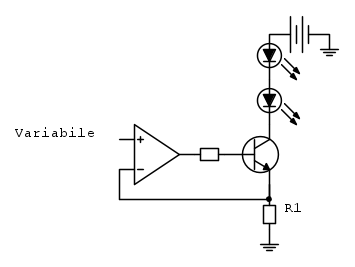

[2] Re: Generatore di corrente con BJT per LED in serie
Messaggioda Foto Utenteg.schgor » 26 feb 2018, 22:25
Meglio non fidarsi del \beta e interporre
fra generatore e base un opamp reazionato con la tensione di R1.

Messaggioda Foto UtenteFabio992 » 26 feb 2018, 22:36
Non mi è chiaro cosa intendi.
Il beta non ho intezione di usarlo, semplicemente utilizzerei che la tensione di emettitore è circa 0,6-0,7V inferiore alla tensione di base.

[8] Re: Generatore di corrente con BJT per LED in serie
Messaggioda Foto UtenteFabio992 » 26 feb 2018, 23:28
Non sono sicuro che quell'operazionale sia necessario.
Non posso fidarmi che Ve=Vb-0,6V (circa)?
Guardando la resistenza che metti tra operazionale e base mi sembra che tu voglia effettuare un controllo retroazionato sul valore della tensione del resistore, data da V_e= R_1 \beta I_b
Così sì entra il valore del beta.
Ma se consideri che Ve=Vb-0,6V (circa) non è più semplice?

[9] Re: Generatore di corrente con BJT per LED in serie
Messaggioda Foto Utenterugweri » 27 feb 2018, 1:17
Fabio992 ha scritto:Guardando la resistenza che metti tra operazionale e base mi sembra che tu voglia effettuare un controllo retroazionato sul valore della tensione del resistore, data da V_e= R_1 \beta I_b
Ricordati sempre che, in linearità, un ingresso dell'operazionale insegue l'altro: è vero che V_e= R_1 \beta I_b (precisamente sarebbe V_e= R_1 (\beta+1)I_b, ma va be'...), ma è anche vero che V_e = V_{in}.
Ah, a proposito: non fare troppo affidamento sulla posizione V_{be} = 0.6V, perché V_{be} in realtà varia con la corrente di collettore ;-) La relazione, stando al modello di Ebers-Moll (che, qualora non lo sapessi, è uno dei modelli più famosi per descrivere i BJT... non è l'unico né il più preciso, ma almeno è - entro certi limiti - utilizzabile anche senza bisogno di un simulatore), è nella forma I_{c} = I_s\left(e^{-\frac{V_{be}}{V_T}} - 1\right) ;-)

Messaggioda Foto UtenteMarkyMark » 27 feb 2018, 10:07
Fabio992 ha scritto:Non sono sicuro che quell'operazionale sia necessario.
Il circuito con l'operazionale (secondo me non serve una resistenza di base) dovrebbe darti una corrente di emettitore molto stabile e precisa (Vin/R1). Se non ti serve tanta precisione il primo circuito potrebbe andare bene. Se poi ti dà fastidio l'offset di VBE potresti usare un circuito come questo:
Il PNP cancella (all'incirca) la caduta VBE del NPN.
mark
