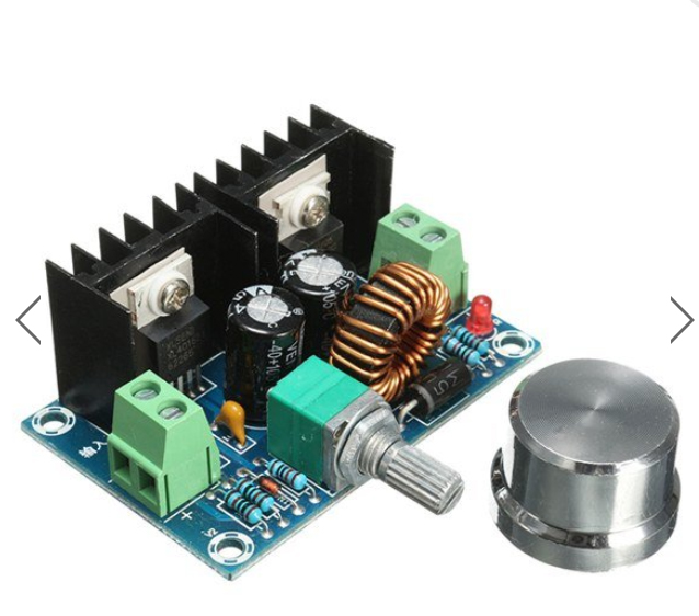

Salve,
Ho comprato in Cina questo circuito con l'intento di realizzare un alimentatore variabile.
Caratteristiche:
Dimensions: 61 x 41 x 27mm
Voltage regulating mode: PWM modulation
Input voltage: DC4-40V
Output voltage: DC1.25-36V
Max output current: 8A
Max power: 200W
Conversion efficiency: 94%
Switching frequency: 180KHZ
Come si vede all'ingresso necessita una alimentazione di 40VDC.
Per evitare grossi trasformatori potrei adoperare un alimentatore ad impulsi?

Immagino che per impulsi intendi switching?
Io te lo sconsiglio, essendo già quel tipo di regolazione che hai sul tuo modulo, questo potrebbe creare strani problemi di incompatibilità.
Piuttosto un trasformatore, meglio se toroidale, un ponte e un elettrolitico adeguato ti risolvono la cosa

Grazie, il difficile è trovare un trasformatore toroidale di almeno 300W con primario a 220 e secondario a 40.
