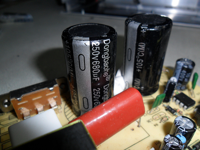

Hai la possibilità di guardare dentro gli alimentatori, e di vedere quanto è la capacità totale del bus in ingresso?
Ci dovrebbe essere un certo numero di condensatori elettrolitici a tensione alta: basterebbe contarli e leggerne il valore di capacità.
Ciao Sandro, si ho appena smontato uno dei 3 alimentatori e ho visto che all'ingresso ci stanno n°2 condensatori elettrolitici da 680uF-250V collegati in serie.
Ho fatto una lettura con un capacimetro e collegando i puntali su ognuno di loro ho letto circa 600uF, ho messo i puntali tra negativo di uno e positivo dell'altro (serie) e ho letto circa 330uF (legge di Coulomb, il valore di due condensatori in serie è pari alla metà di uno di essi).
Hai provato con un amperometro l'assorbimento dei due alimentatori nel magnetotermico? Secondo il mio punto di vista se sostituisci il magnetotermico da 10A con uno da 16A risolvi il tuo problema.
Il mio è gia da 16A
PREMESSA: ho chiamato al telefono una ditta che commercializza dispositivi di limitatori di corrente INRUSH e mi hanno detto che per sapere quale è il grado di assorbimento iniziale (spunto) dovrei leggere il datasheet degli alimentatori (che non ho...) oppure guardare all'interno il valore della capacità di carica di ogni singolo alimentatore.
A questo punto non so quale capacità dovrei riferire:
1360uF (2x680) ?
680uF ?
330uF ?

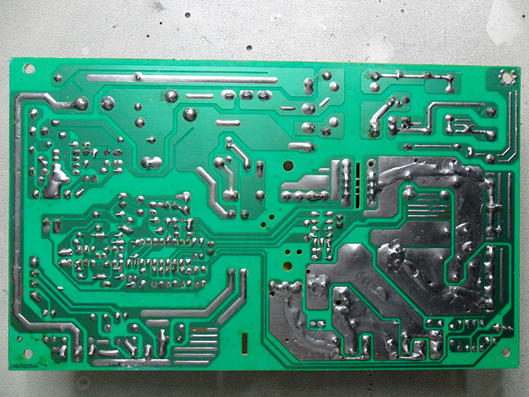

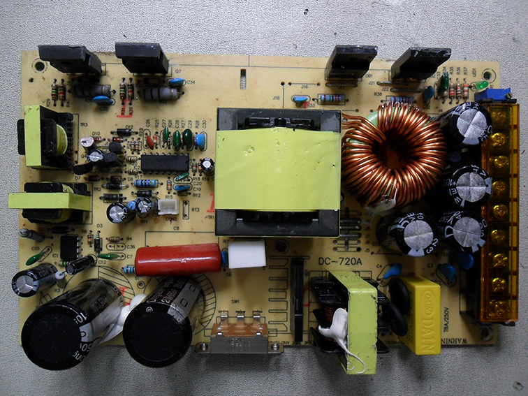

Altra misura fatta adesso:
Con pinza amperometrica, la corrente assorbita in condizioni nominali costanti (ancora senza carico) è di 0.3A

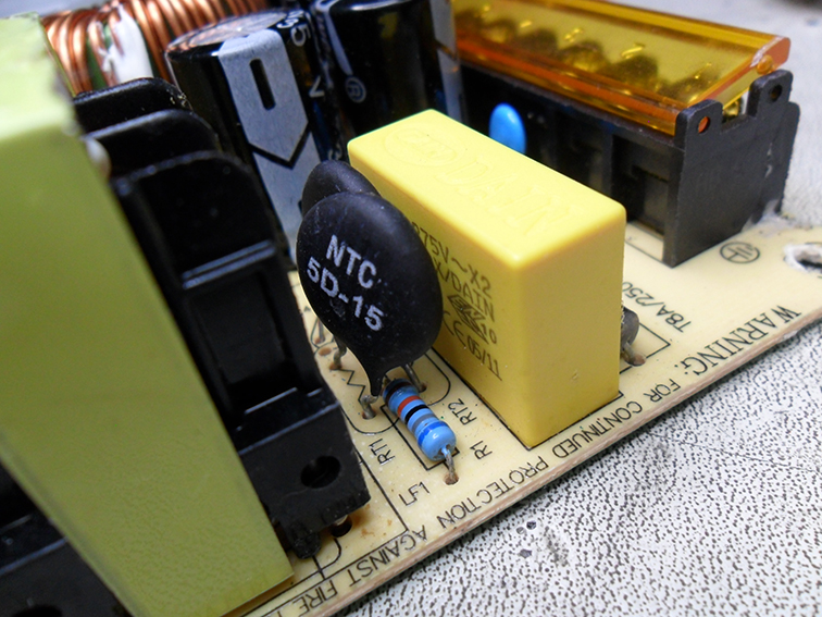

Inoltre vi dico che ho notato, a proposito delle NTC di cui qualcuno accennava in questo thread, la presenza di n°2 NTC collegati fra di loro in parallelo, in serie alla 220 V (valore NTC "5D-15")

Messaggioda Foto Utentemouse72 » 1 mar 2018, 17:54
Penso che tu intenda quell'assorbimento sulla 220 V, giusto?
Una cosa mi è strana, che ci siano 2 NTC collegati in parallelo, anziche una.
In base ai valori di ognuno dei tuoi ALI da 480W circa [24 V x 20A], penso che su quel circuito sarebbe stato meglio avere una NTC di circa 33ohm. Nel tuo caso invece ne hai 2 in parallelo ed il valore di resistenza del parallelo è 7,5 ohm
Un po bassina penso.
Io la penso così, non so se qualcuno puo avvalorare le mie parole.

Messaggioda Foto Utentemassimoxl » 1 mar 2018, 17:59
Si certamente, intendevo che in ingresso alla 220 V ho inserito una pinza amperometrica e senza nessun carico collegato (il problema infatti si verifica gia senza il carico alla 24 V) ho letto una corrente di 0,3A
Anche io la penso come te. Avevo smontato un altro alimentatore da 24 V 20A (modello differente) e avevo visto la presenza di una singola NTC da 15ohm.
Non so, sono un po confuso.
Preferirei avere piu pareri per averne la certezza e sapere intanto quale è la capacita di carica totale di un alimentatore come gia postato ieri.

Messaggioda Foto Utentemassimoxl » 3 mar 2018, 16:32
Rettifico una cosa: gli NTC siglati 5D-15 sono da 5ohm, non da 15ohm

Messaggioda Foto UtenteMarcoD » 14 mag 2019, 16:17
Incuriosito dal post, ho letto il vecchio post.
Il termistore 5D15 presenta una resistenza di 5 ohm a freddo (25 C°),
ressitenza che diminuisce scaldandosi,
la massima corrente continuativa sopportata è 6 A.
alla accensione sul 230 Vac la corrente massima? efficace? nei primi 10 , 20 ms ?
sarà minore di 230/5 = 46 A , non è poco.
Scaldando la resitwenza deve diminuire, perché se la resistenza rimanessa la stessa
con I = 6 A P = RxI^2 = 5 x 6x 6 = 180 watt , brucerebbe !!!!
Poi nel caso specifico, non so se conviente mettere due NTC in parallelo e se il progetto dell'alimentatore è corretto.

Messaggioda Foto Utentemassimoxl » 14 mag 2019, 16:27
Ciao Marco grazie mille intanto per la tua risposta.
Purtroppo dopo circa 14 mesi ho dovuto tamponare il problema acquistando un dispositivo che assorbe la corrente di spunto.
Ora funziona tutto ok
Grazie mille lo stesso, sei gentilissimo

Messaggioda Foto UtenteMarcoD » 14 mag 2019, 16:33
Fornisci qualche caratteristica del limitatore che hai utilizzato, può essere utile/interessante ad altri.. O_/
