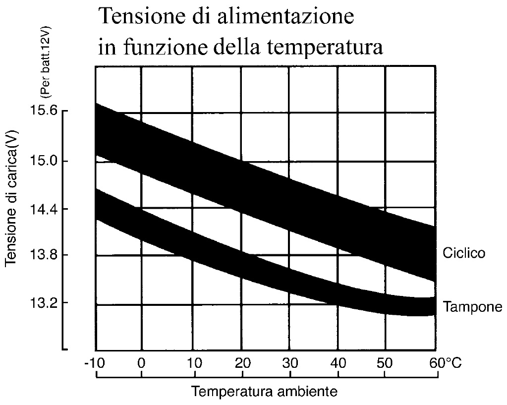

ne555it ha scritto:... l'effetto della temperatura da una imprecisione ...
Questa affermazione è del tutto forviante. L'influenza della temperatura è assolutamente rielvante, come si evince da questo grafico:
Come è pure rilevante la modalità (quindi la corrente) di carica.
E se parliamo di un pannello fotovoltaico, dove la corrente di carica dipende dal sole ....
Insomma, confermo che in indicatore di carica, SERIO, non è roba da novellini.
Altrimenti mettici un qualsiasi voltmetro ... ed accontentati ... :mrgreen:
Bye O_/ Ser.Tom

[6] Re: carica residua batteria
Messaggioda Foto Utentene555it » 9 mar 2018, 16:13
dipende sempre che deve farci, se vuoi solo vedere lo stato di carica per il gusto di averne una idea una tecnica a misura di tensione va bene e se analizzi il grafico alo link che ho fornito riesci anche a capire l'errore (circa tra il 15 e il 20% nel caso peggiore) considerando ad esempio il sistema a 4 led ogni LED rappresenta circa il 30% di carica quindi il sistema ha un range maggiore dell'errore.
Poi se devi fare diagnostica, usare l'informazione della carica per caricare o scaricare al meglio le batterie è logico che va usato un chip state of charge

[7] Re: carica residua batteria
Messaggioda Foto UtenteSerTom » 10 mar 2018, 9:57
Cosa deve farci l'ha scritto chiaramente Foto Utentelorenzo99.
Ma la soluzione (semplice) proposta fa acqua da tutte le parti! E per il principio adottato (misura della sola tensione) e per come è stata fisicamente realizzata (riferimento con un comune Zener ? :oops: ): 4 soglie di tensione; ed infine per la scarsa rilevanza del parametro sotto controllo (tensione) in relazione al'effettivo stato di carica.
La seconda soluzione (LTC2944) decisamente più articolata, non mi sembra alla portata del richiedente (rileggi la domanda) e comunque richiede almeno un microcontrollore per elaborare i dati.
Tutto questo per dire che la tensione di una batteria (senza nessun altro legame) è un PESSIMO indicatore da usare per lo stato di carica.
Giusto per capire (e torniamo alla richiesta iniziale) la tensione la stai misurando quando il pannello sta caricando e non c'è carico ... oppure di notte mentre il carico è massimo ?
In queste 2 condizioni la tensione misurata, cosa rappresenta ? Ed infine, siamo in pieno inverno a -10°C oppure sotto il sole di Luglio ?
Un queste condizioni, i 4 Led si accenderanno nello stesso modo ? :mrgreen:
Bye O_/ Ser.Tom

[8] Re: carica residua batteria
Messaggioda Foto Utentene555it » 10 mar 2018, 11:32
per me la richiesta rimane sempre molto vaga, "un sistema di controllo" ma non è specificato se è di pura visualizzazione o retroazionato con i sistemi di carica.
non so perché dici che i diodi zener non sono un buon riferimento visto che quelli a 5.6V hanno un TC intorno agli 80ppm (temperature cefficient), dipende sempre come lo usi. fonte: (https://www.ne555.it/diodi-zener-teoria-e-applicazioni/)
se guardi il grafico sul sito battery university vedrai che la caratteristica V-I per un range di correnti la tensione ha una caratteristica flat, quindi come dicono anche loro, sotto alcune situazioni, la misura di tensione per sapere lo stato di carica da dai risultati a basso errore, leggi l'articolo anche se è in inglese
"Each battery chemistry delivers its own unique discharge signature. While voltage-based SoC works reasonably well for a lead acid battery"
"il sistema a misura di tensione per le celle al piombo funziona ragionevolmente bene". Come dicono loro sotto alcune condizioni, se le batterie sono in un sotto tetto che escursione ci sarà? 40 gradi non di più a meno che nn vive in posti strani,il rate di carica e scarica è compreso tra 0.1 e 5C? in condizioni ottimali si hanno errori del 5-10%
