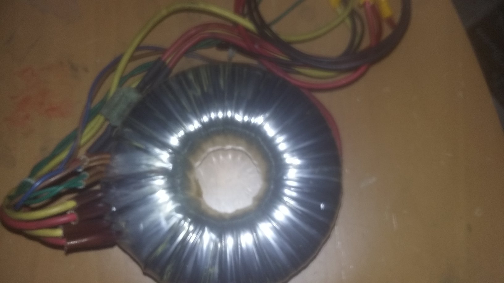

Sono venuto in possesso di un toroidale con queste specifiche:
Primario 230V
Sec: 19V 296VA
Sec: 19V 296VA
Sec: 9v 10VA
non meno di 5kg e mi dispiacerebbe non usarlo.
Detto questo chiederei moltissimo aiuto, se possibile, per dimensionare un alimentatore decente, regolazione sia in corrente che in tensione e un minimo di protezione. Niente tensioni negative eventualmente alcune uscite fisse da 3.3V, 5V, 12V e 24 V, che la tensione ,nella parte regolabile, parta da zero non è indispensabile.
Per quanto riguarda i limiti della corrente non supererei i 5A.
Comunque questa configurazione che avrei pensato non è certamente vincolante, sono molto più che disponibile a qualunque variazione.

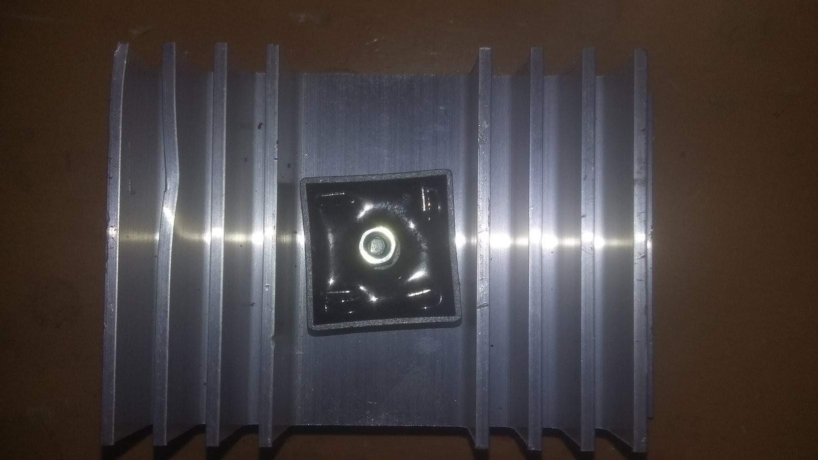

insieme al toroide ho recuperato anche due ponti diodi

Vuoi dire un secondario 19+19V con zero centrale o due secondari indipendenti ?
Qualche calcolo:
296/19 = 15 A
Se hai due secondari indipendenti, forse potresti metterli in parallelo otterresti un max nominale di 30 A,
potresti usare un raddrizzatore a ponte.
Se hai due secondari con zero centrale puoi raddrizzare a doppia semionda con due diodi.
19*1,41 = 27 V tensione di picco
Se ti poni come obiettivo 5 A max stabilizzati, hai potenza più che a sufficienza.
Il consiglio di cercare una scheda con alimentatore switching e protezioni è buona.

Secondari indipendenti

potresti sare uno come questo: https://www.ne555.it/alimentatore-duale ... egolabile/ e magari raddoppia i condensatori dopo il ponte e usa mosfet con tensione VGS maggiore, tipo 30V o 25.
inoltre potresti usare un ponte di diodi a mosfet
come MOS sono ottimi questo e il duale http://www.onsemi.com/PowerSolutions/pr ... d=FQP17P10
