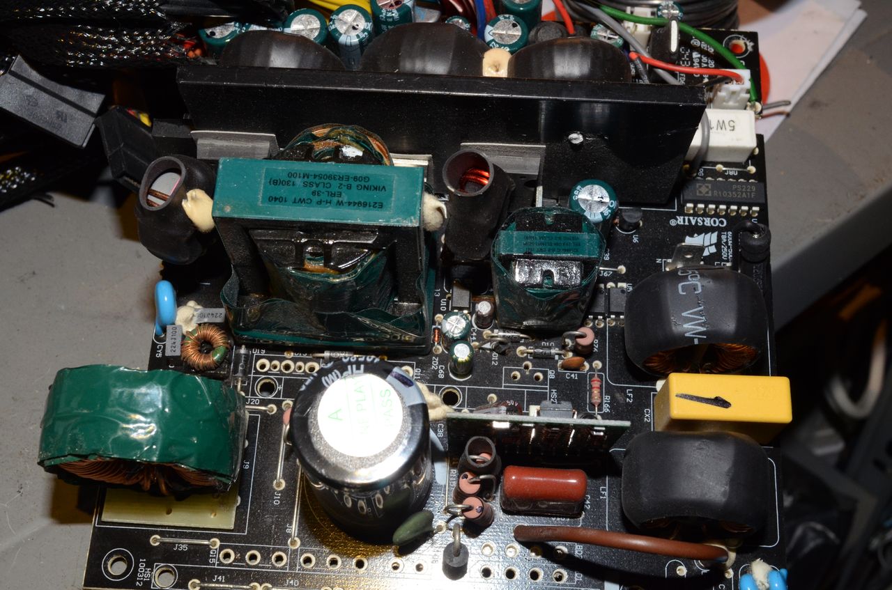

Dato che sono un po' appassionato di questi alimentatori lo ho aperto e fatto qualche controllo sommario.

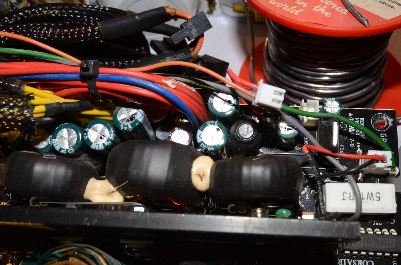

Osservando la piastra su entrambi i lati i componenti e le varie parti non vi sono segni di bruciature o annerimento nella scheda . Condensatori non gonfi. Gli elementi più grossi sono ben fissati e non presentano giochi o movimenti.
Verificato che il fusibile fosse integro.
Ho Verificato la continuita' dal connettore di alimentazione AC fino al ponte di diodi . Tutto ok

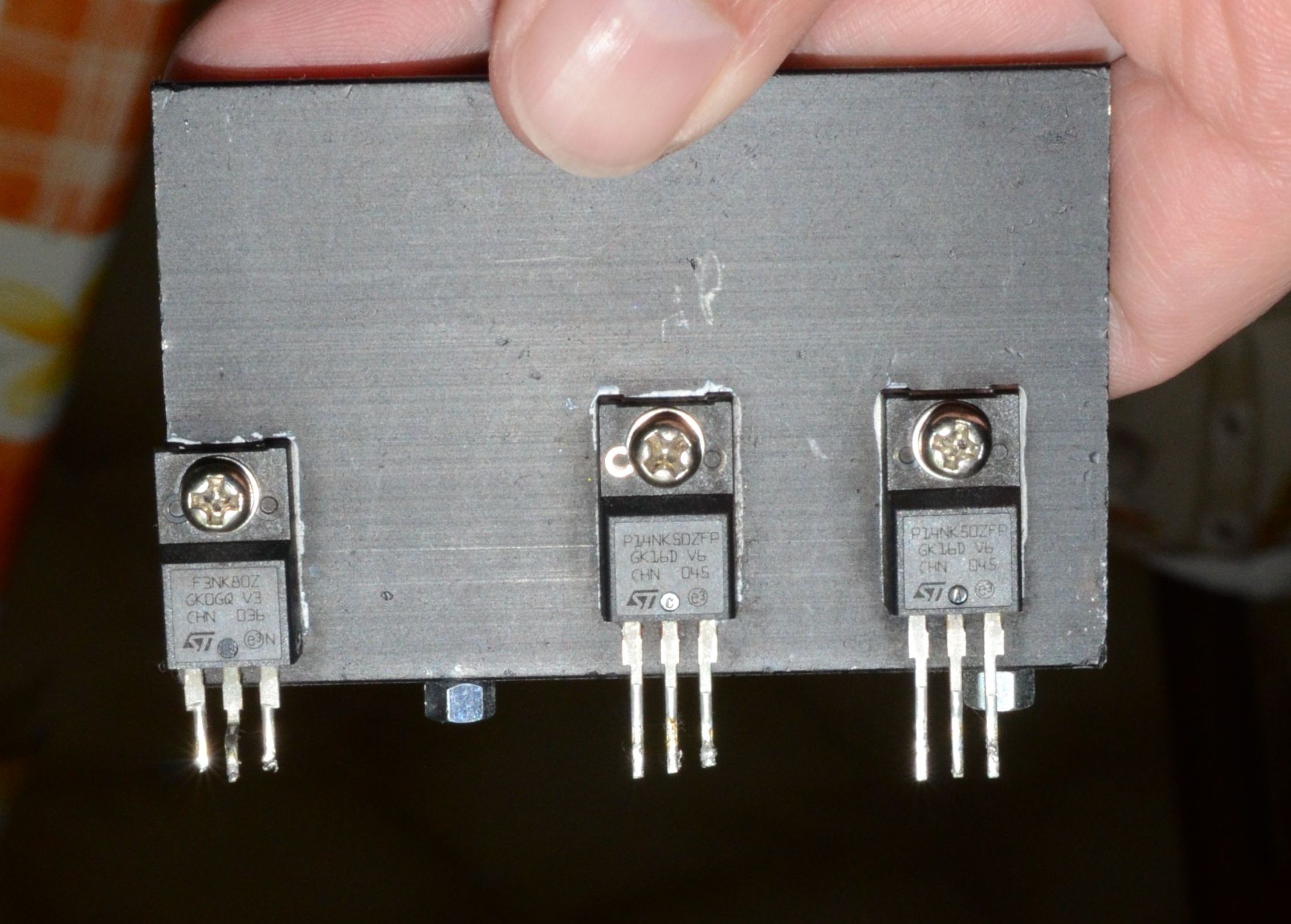

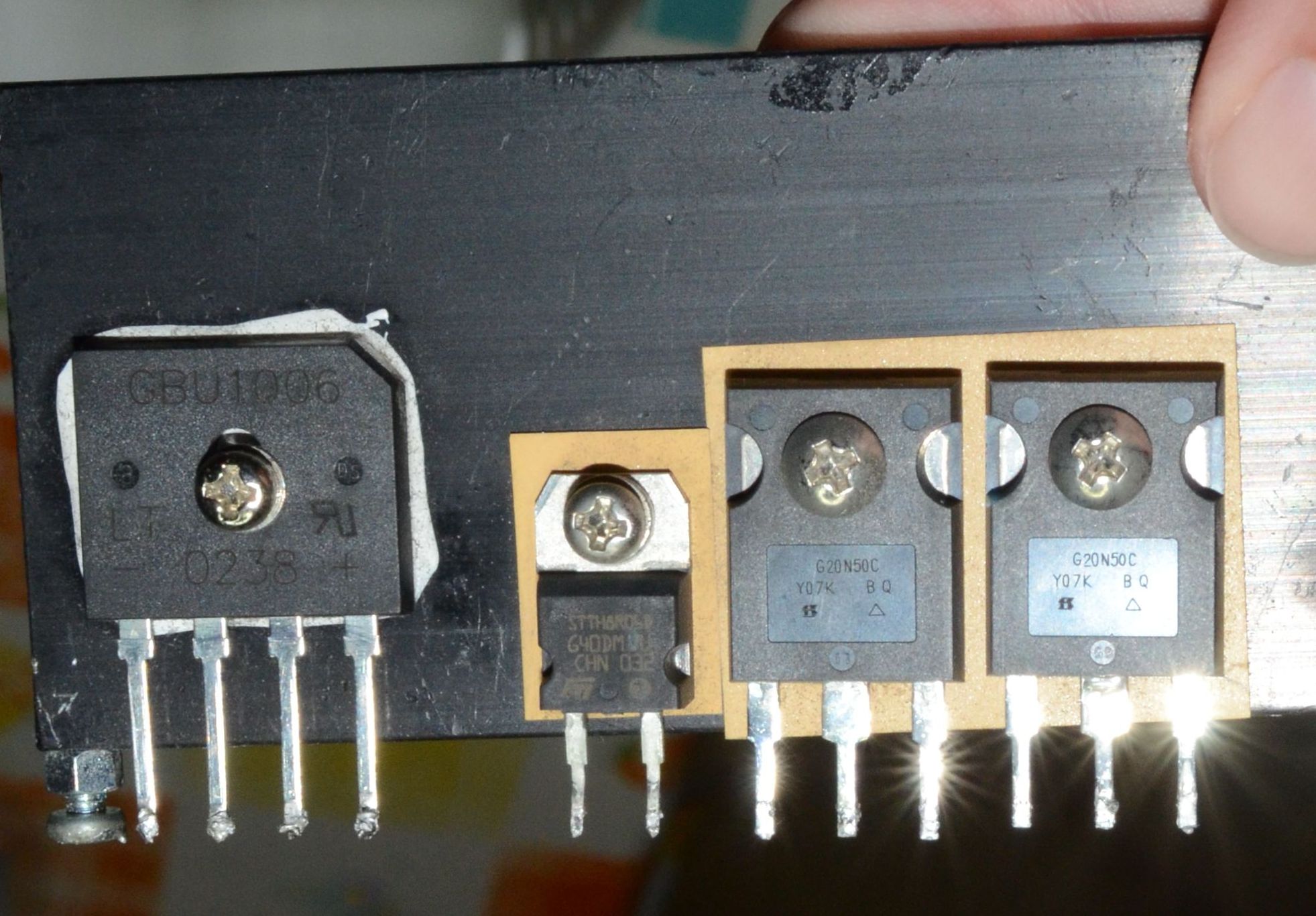

Ho staccato i mosfet che si trovano subito dopo il ponte raddrizzatore e testati con il tester in funzione diodo. Mi sembrano ok seguendo alcuni tutorial su come testare diodi e mosfet i valori sono concordi. Non vi erano mosfet o diodi cortocircuitati. Posizionanto i puntali come ho visto fare su youtube i mosfet/diodi davano dei valori simili a quelli osservati nei viedo.

Gli elettrolitici sono gli elementi più delicati, quelli che col tempo e col calore si deteriorano. Se sono non gonfi non vuol dire nulla. Bisogna sempre dissaldarli e controllare la loro effettiva capacità. Alle volte all'esterno si presentano perfetti poi ne vai a dissaldare uno e alla loro base si vedono le magagne.

Cosa faccio ora che ho smontato i due elementi di cui ho postato le foto sopra li risaldo o faccio qualche altro test ad altri componenti della scheda? Se si quali provo ?

Comunque rientrando in tema circuito da analizzare, cosa altro posso testare in questa scheda?

Che dire, provo comunque a rispondere al tuo quesito: "cosa posso controllare ancora?". Direi che abbiamo due strade:
- Smonti ogni singolo componente dell'alimentatore, lo collaudi approfonditamente, se funziona lo rimonti dov'era, finché non troviamo quello difettoso. Poco importa che magari ogni componente, preso singolarmente, sia entro tolleranza, e per un gioco del destino chiamato "produzione" ci ritroviamo ad avere un sistema dove ogni parte, presa singolarmente funziona, ma l'assieme non vuol saperne di andare;
- Troviamo uno straccio di schema, analizziamo il circuito, prendiamo qualche misura e da lì si parte con l'analisi. Scomponiamo il sistema nei suoi blocchi fondamentali, acquisiamo una forma d'onda e ci ragioniamo. Talvolta dare tensione al sistema, sperando che si rompa, può aiutare a individuare il guasto più velocemente: basta seguire il danno!
