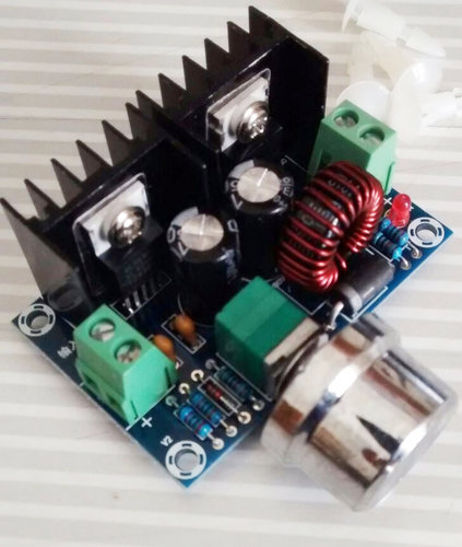

A me è arrivato questo proprio stamattina.
Dimensions: 61 x 41 x 27mm
Voltage regulating mode: PWM modulation
Input voltage: DC4-40V
Output voltage: DC1.25-36V
Max output current: 8A
Max power: 200W
Conversion efficiency: 94%
Switching frequency: 180KH
Il problema adesso è quello di trovare un alimentatore che dia in uscita 40V con almeno 3-5A

Ok, ma se uno vuole 40 V continui e almeno 5A in ingresso al circuitino sopra raffigurato?

Messaggioda Foto Utentemonade46 » 12 mar 2018, 19:32
Dicevo 40 perché in uscita dell'aggeggino otterrei poco più di 30V.
Se lo alimento a 30 ne ottengo 24

[19] Re: Modificare Alimentatore ATX per renderlo variabile
Messaggioda Foto Utentemonade46 » 13 mar 2018, 8:47
Potrei alimentarlo con qualcosa del genere limitando l'uscita a 20-24V
